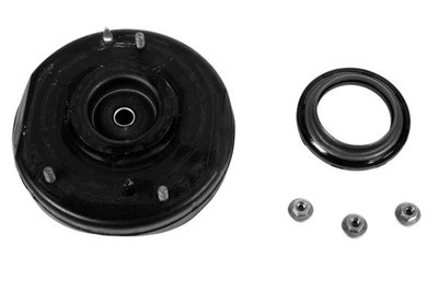

Voila mon probleme est résolu. Le bruit du tableau de bord est parti (enfin). Il s'agit de la butée de suspension. Elle a été remplacée (la pièce est à mes frais, car celle ci n'est pas changée au changement d'amortisseurs). Le probleme est venu a cause de la butée tournante (elle était grippée). Du coup ça a forcé sur la butée du haut et elle a cassé (sertissage qui a lâché). J'ai pris des photos ( bientôt disponible sur le site ).

Pour l'explication, il y a des butées à billes au dessus de l'amortisseur avant qui lui permettent de tourner quand on braquer les roues, ces butées à billes sont des espèces de roulements qui encaissent les chocs de la routes filtrés par les amortisseurs... mais il est bon quand on change les amortisseurs de vérifier s'ils ne sont pas abîmés ou n'ont pas pris du jeux...
A droite la butée (à bille), à gauche le corps qui vient se fixer en haut du passage de roue, dans le bossage de passage de l'amortisseur, en haut de l'aile. Cette pièce s'intercale entre la tige d'amortisseur qui vient au centre et la caisse de la voiture. On la voit (juste le dessus) en regardant sous le capot.

merci brio c est la piece de gauche cité sur la photo que tu as mis .le sertissage a cassé conclusion bruit au niveau du tbd .le remplacement de la piece est a faire (pour moi c est bon).lors du remplacement des amortisseurs cette piece n est pas changé par renault .cordialement
