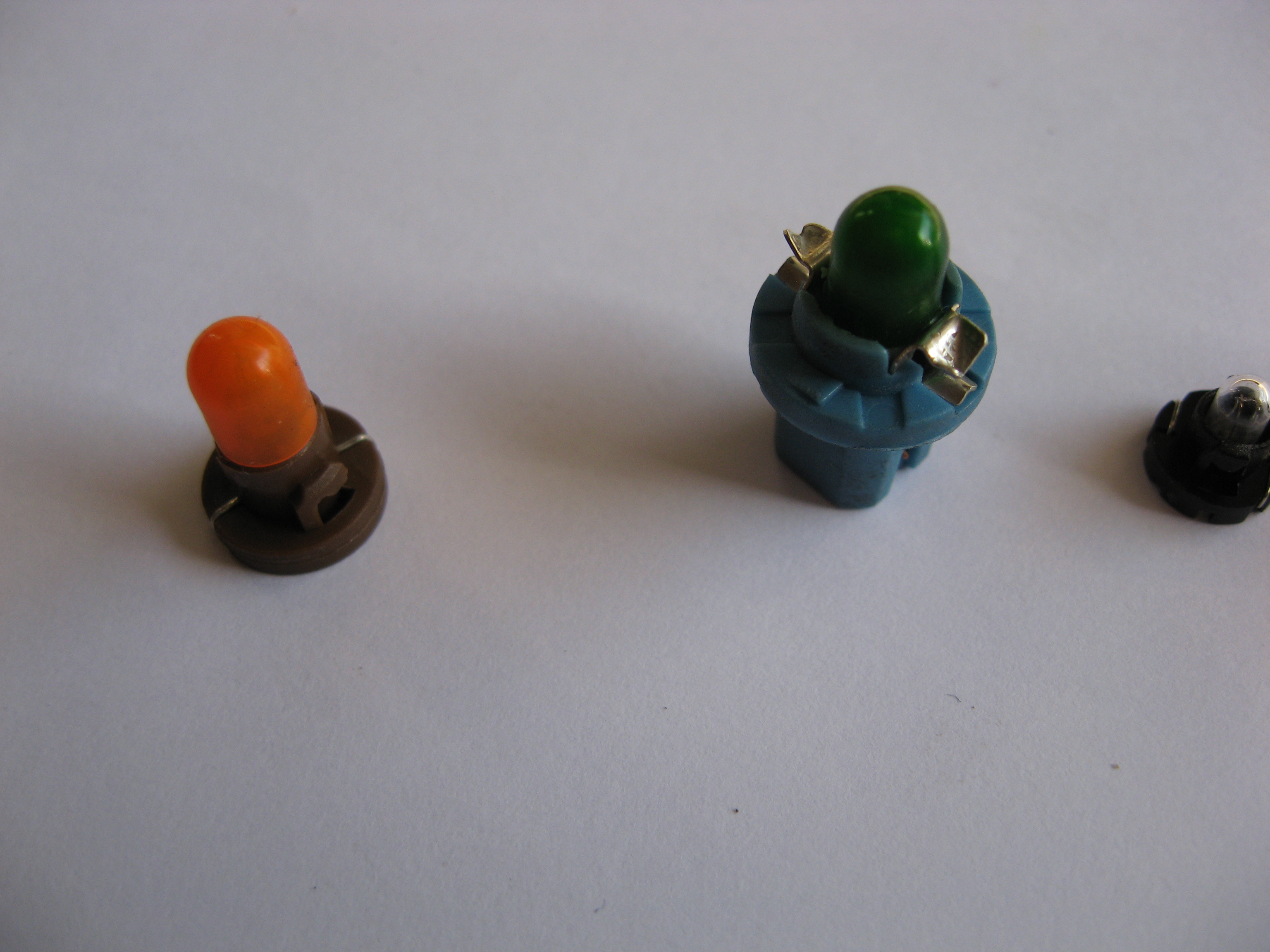

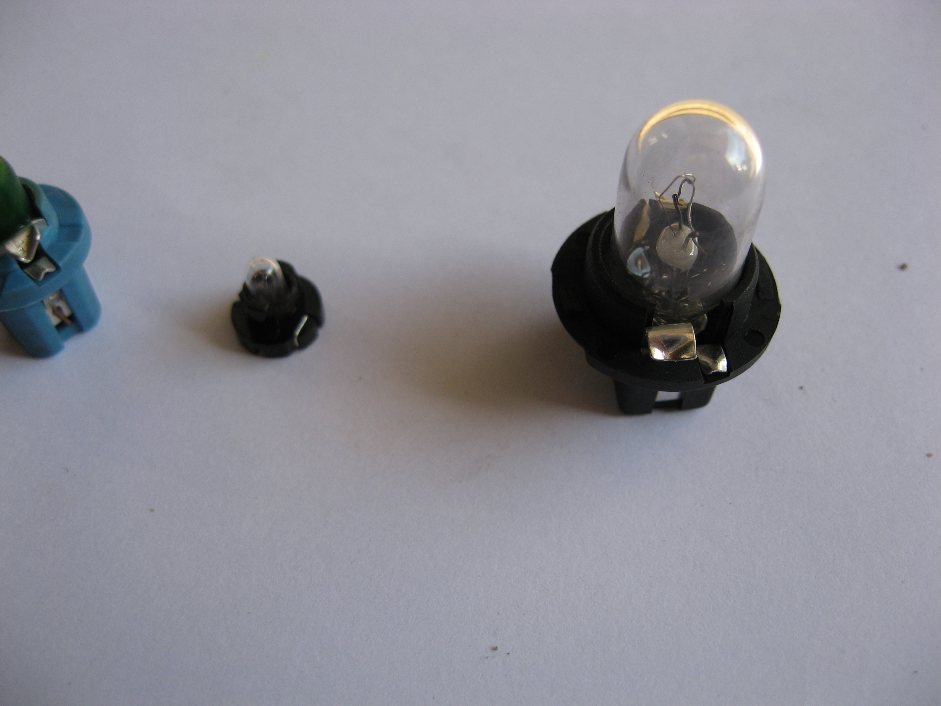

Pour une remise en état des voyants du TDB , il faut les acheter avant, mais que faut il ?
Et des leds à la place possible ?
Re: Problèmes de voyant TDB
Fais attention à la luminosité des led, ça peut faire très moche si ça éclaire trop fort !!!
Et faut pas avoir besoin d'infos à croire que personne change de lampes ....
Voila les bêtes :roll:
