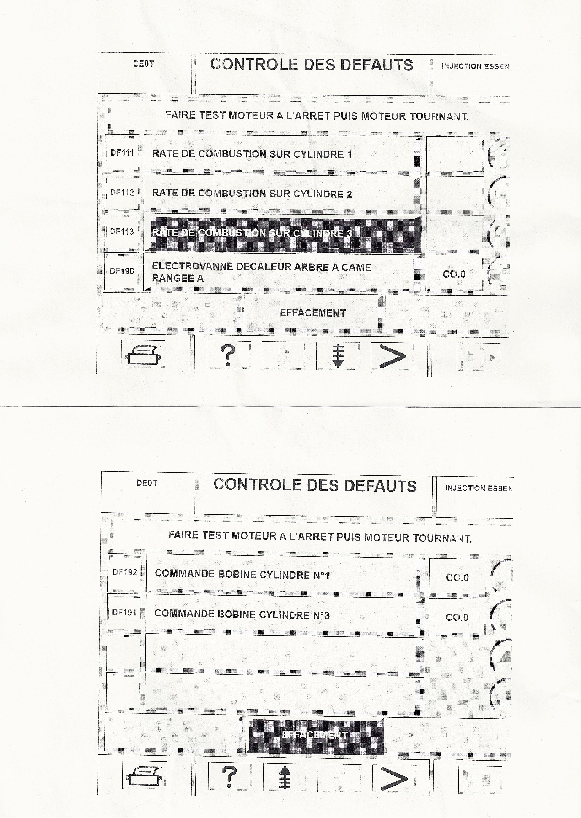

D'après Renault, la partie dépollution n'est pas en cause (aucun défaut de sonde lambda, test pollution au CT conforme semblant exclure un pb sur les cata...) ; ils penchent pour un capteur débranché lors de la prestation de distri...
Ci-joint le récap des défauts constatés par la valise Renault
Vous comprenez donc que je suis preneur de vos conseils avisés pour orienter mes recherches afin de résoudre ce problème qui empoisonne mes premières semaines d'Avantimité...
