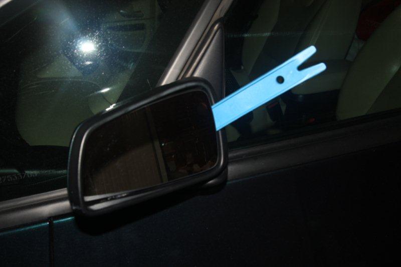

Tout d'abord réglez le miroir complètement vers l' extérieur et ensuite tourner le rétro vers le capot avant ou bien baissez la vitre ( pour pouvoir passer le levier) j'utilise ici un des outils spéciaux acheté chez Renault. (mini pied de biche)

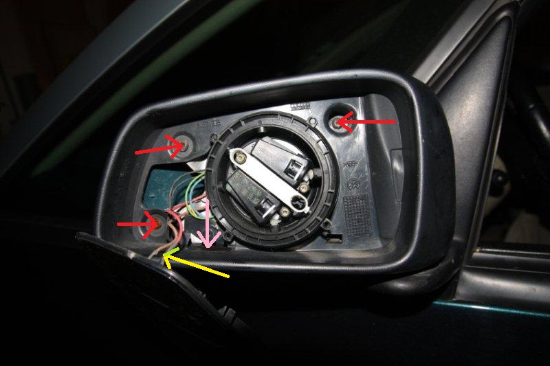

Une fois le miroir déclipsé, on voit les 3 vis torx a enlever (flèches rouges) les fils du miroir chauffant à débrancher (flèches jaunes) et la sonde (flèche rose)
le but étant d'enlever l'entourage noir du rétroviseur .
Je ne suis pas allé plus loin car j'avais juste a changer la sonde de température, mais peut être faut il démonter l'axe du rétro. ?

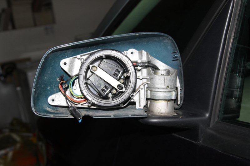

Je pense que ton pb est le même que le mien, c'est les petits boitiers tempo qui doivent poser pb. Pour les démonter, il faut suivre les instruction de VJP puis enlever la coque arrière puis on peut accéder à ces boitiers (un par rétro). Je te déconseille de démonter plus le rétro, je l'ai fait et c'est très dur à remettre car il y a un gros ressort pour les crans de réglage...

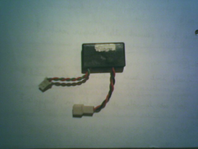

Voila la bête: effectivement, c'est moulé.
Sur l'étiquette blanche, on peut lire 5 caractères suivi de 4262 à la fin. Les 5 caractères peuvent être REMBO mais sous toute réserve (ils sont à moitié effacés).
Si c'est utile, je peux démonter celui du rétro de droite et voir si on lit mieux la référence.

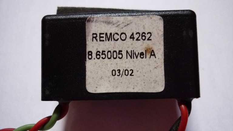

L'étiquette du module du rétro de droite est très visible. Je la mets ici si ça peut aider :roll:
Temporisation Rétroviseur

Bon, Patnad a réussi à désosser un "sucre" que j'avais en Rab et qui était défectueux.
Voilà à qui ça ressemble :
Malheureusement je pense pas qu'on puisse les réparer.
