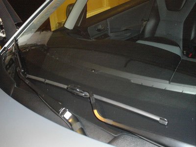

Pour faire suite à la discussion sur les essuies glace flat, je met un petit tuto ici pour ceux qui seraient tentés :
Tout d'abord pour les nouveaux balais, j'ai pris sur ebay :
Pour les dimensions c'est 650 mm pour le conducteur et 450 mm pour le passager
Livraison en 10 jours à peu près
Passons aux choses sérieuses :D
1°) Démonter les essuis glace d'origine (pas besoin d'explication ça vient tout seul) en repérant bien la position des gicleurs :!:
2°) Pour décoller les gicleurs :
- remplir un bac d'eau chaude/bouillante ou la faire couler sur les gicleurs si vous avez pas de bac assez grand
- avec un tournevis plat ni trop fin ni trop gros, passer entre le gicleur et l'essuis glace en faisant levier doucement tout en essayant d'avancer
- refaire couler de l'eau chaude dessus entre temps si nécessaire
- faire attention à vos doigts :)
3°) Pour recoller les gicleurs (sur les nouveaux essuis glace évidemment)
la surface de collage sur les nouveaux balais n'étant pas tout à fait plane j'ai testé la glue (à petite dose pour pouvoir les redecoller un jour) mais ça n'a pas bien tenu. J'ai donc fini avec du silicone transparent (le mieux c'est de le laisser sécher 24h). Seul le temps dira si ça tient bien...
La "patte" relevée que vous voyez sur la photo ci-dessus, permet de faire passer le "U" du bras, elle se rabat ensuite.
Et enfin vous pouvez aller monter vos nouveaux balais :D
