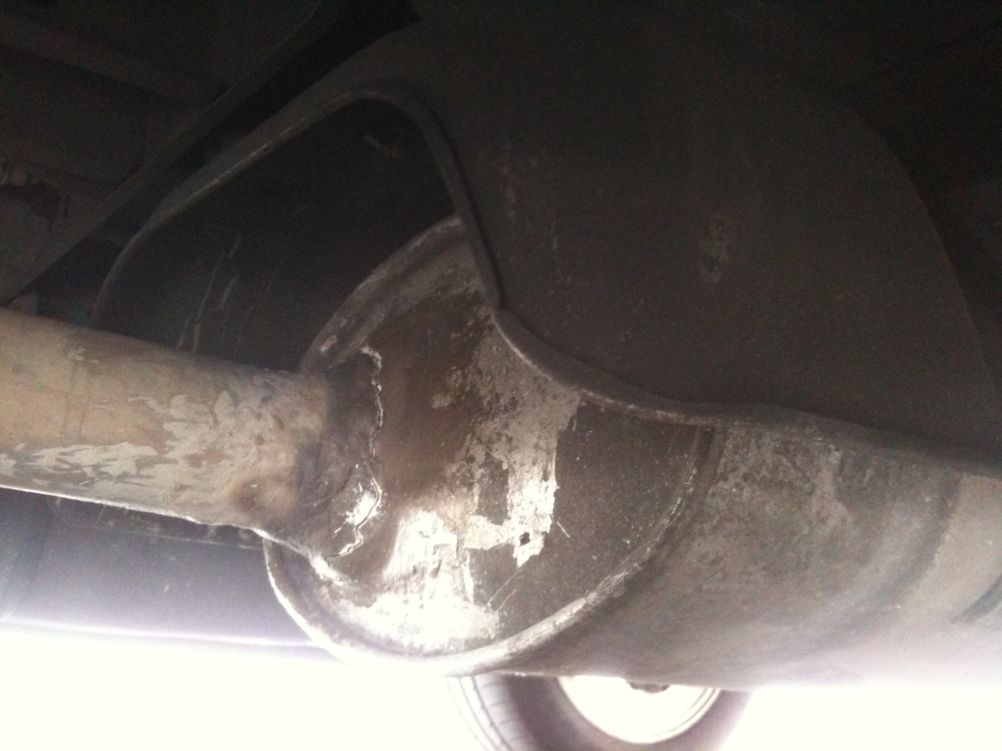

salut les ptits loups !
je cherche un pot
mon silenlencieux est en train de rendre l âme

C'est quel silencieux qui est mort ? L'intermédiaire, je parie !!! :wink:
Fais moi une photo de l'endroit qui part en cou---e, je te dirai ce que je peux faire.
Si c'est uniquement le silencieux arrière, il y a l'option silencieux pour espace 3 qui s'adapte assez facilement, sinon tu ne coupera pas à l'option Renault, et là il faut voir avec Oasis s'il peut toujours avoir son bon plan à 365€ (prix au 17/04), mais il faut aller à besançon... ou négocier avec ta concession avec le devis d'Oasis.

pot pourri
pot pourri
yves-marie
Re: echappement
Un grand classique le devant de l'intermédiaire....
Tu veux une soudure ?
