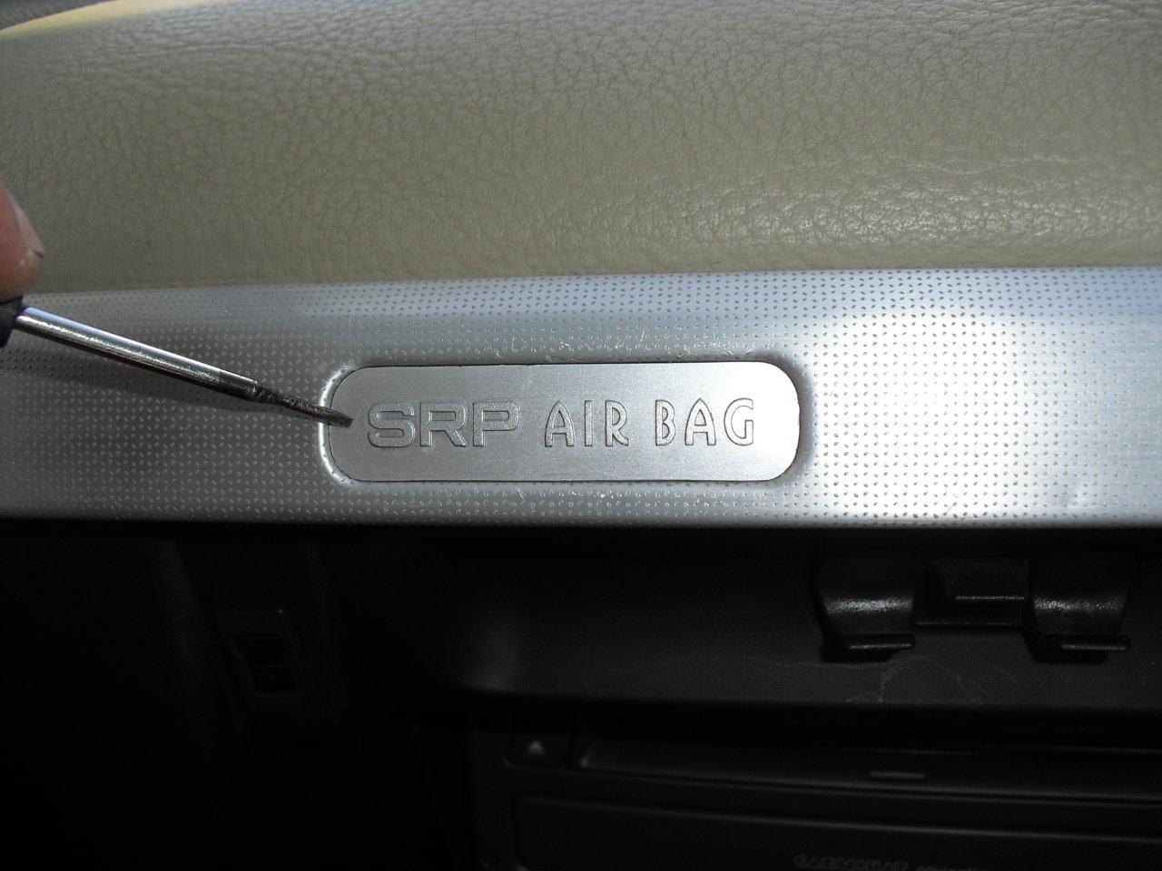

L'enjoliveur airbag : le prendre sur la droite... Attention, c'est du plastique, ça marque facilement avec le tournevis...
