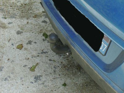

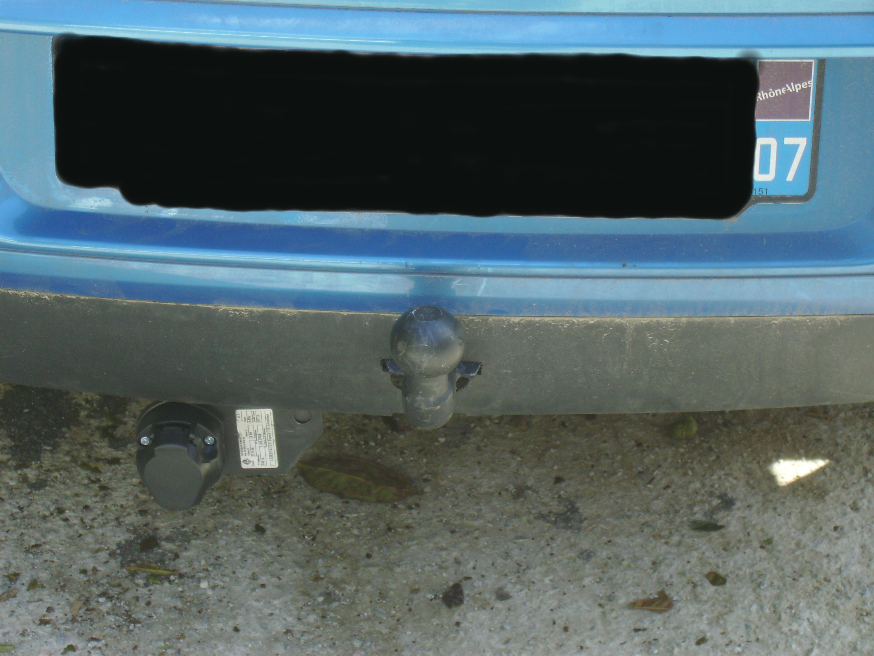

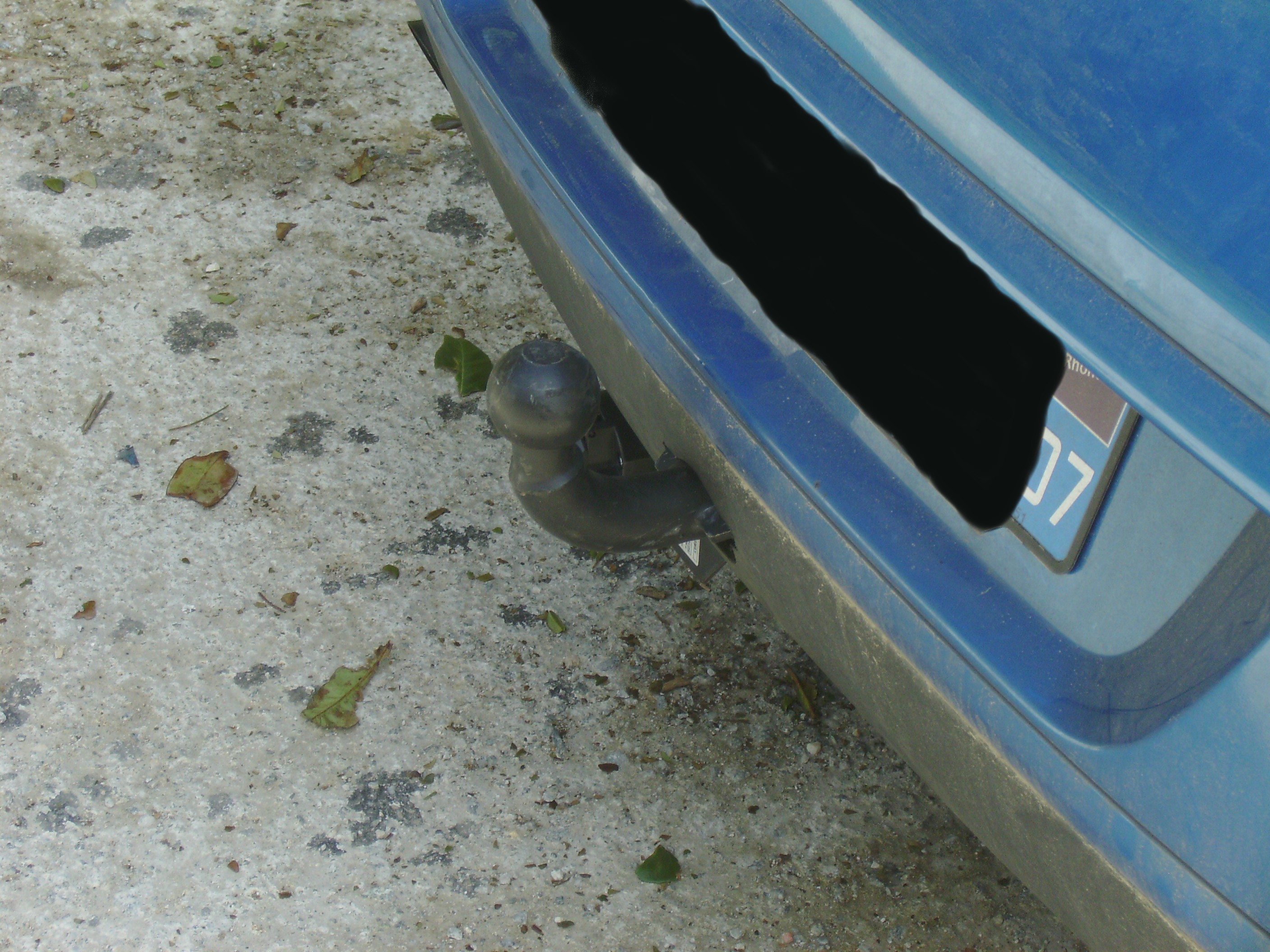

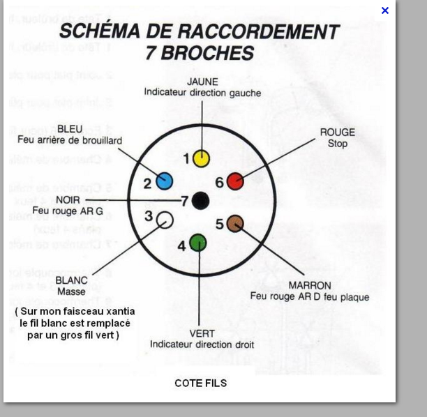

reçu et monté .
juste un point un peut délicat la découpe du pare chocs sinon nickel .
Re: attelage
nicolas07 a écrit :reçu et monté .
Et même pas une photo en retour :evil:

Re: attelage
Message par nicolas07 »
a 9h du soir il fait pas tres jour :wink: .
bon c'est pas un accessoire d'origine renault mais vu la dif de prix ça me convient .
a+.
Re: attelage
Travail au noir :mrgreen:
C'est propre bravo 8)
