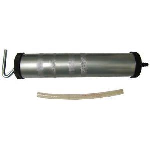

Pour remplir , tu s tout bon, mais pour pas être embêter, tu enlèves la roue gauche et tu mets sur chandelle (enfin dans l'autre sens) et tu enlèves le passage de roue, tu verras sur le bout du coté de la boite un bouchon plastique papillon, tu l'ouvres et tu mets tes 2.2L d'huile de boite quivabien. Il faut s'équiper d'une seringue de remplissage, sinon, c'est galère.....
