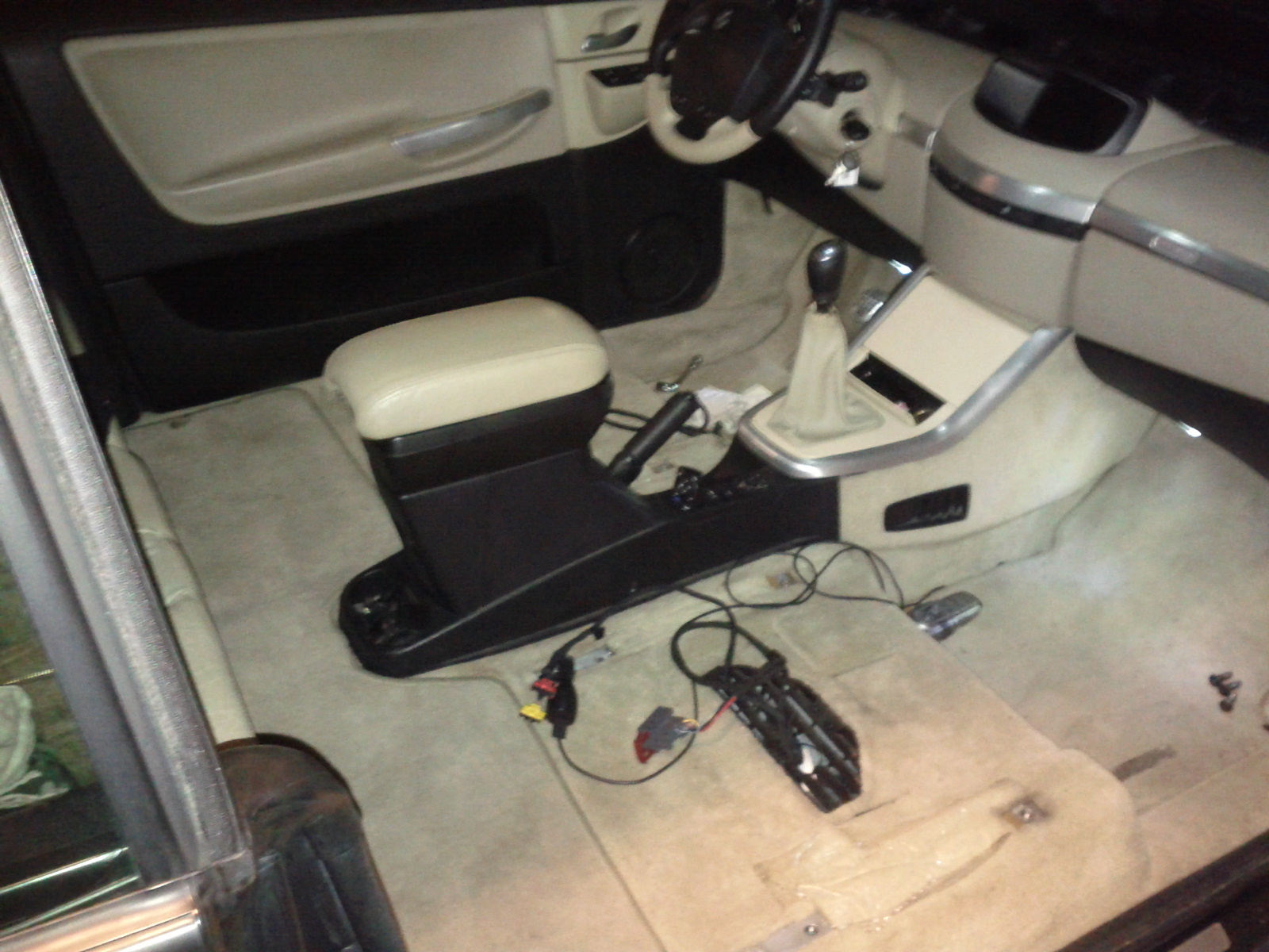

on enlève les deux sièges

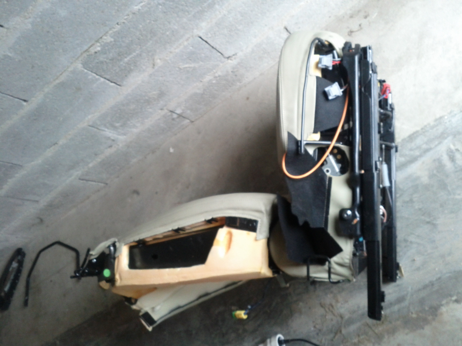

un siège un peu dépouillé
Pourquoi l'avons nous dépouillé ?
Vous le verrez sur les photos d'atome, les deux sièges neufs ont eu un malheureux traitement consistant à faire éclater les airbags et couper les ceintures (je vous rassure personne n'a souffert dans cette opération)

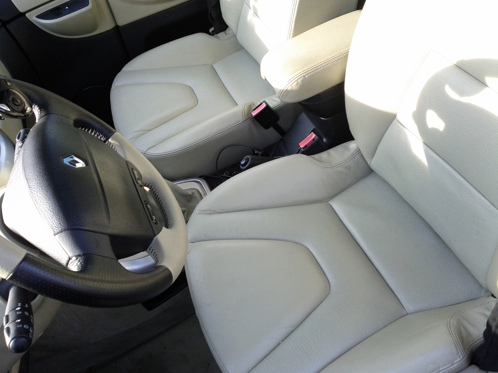

Bref opération terminée sur les coups de 4 ou 5h ce matin, j'ai attendu un peu plus tard dans la journée pour tenter de faire une photo des sièges neufs en place
sièges neufs en plein jour
