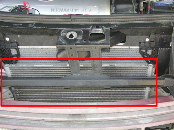

aprés s'il faut aller plus loin (pour un 2,0LT) je démonterais le bouclier avant histoire d'y voir plus clair au niveau de l'échangeur qui se trouve devant le radiateur (je regarderai demain comment ça se présente)... 8)

échangeur du turbo sur 2,0LT (rectangle rouge) aprés dépose du bouclier avant...
