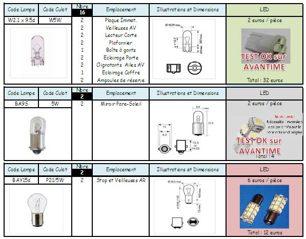

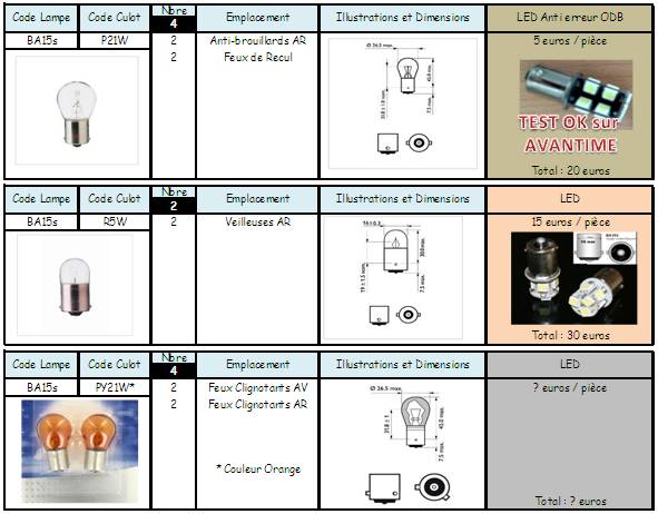

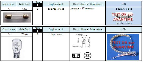

J'ai cherché si cela existait ici mais sauf erreur de ma part non donc :
J'ai fait un petit doc regroupant les différentes ampoules présentes dans le vaisseau avec leurs codes lampe et culot......
Cela pourra nous servir pour les remplacement en LED.........
J'ai préparé une colonne LED pour mettre la réf de la led adéquate ;)
Je suis preneur de vos infos ;) et je mettrai à jour le doc au fur et à mesure ;)

de mémoire sur le vaisseau j'avais les ampoules "plafonnier","coffre"et "portes" légèrement différente (plus courte d'un choullia) que les ampoules "lecture de carte", "plaque" et "veilleuses avant"...
pour les veilleuses pieds ce sont des navettes...
Portières: W5W 2GL T2V
Pieds: C5W 2GL (navette Lg:37mm)
Plafonniers: W5W 2GL T2V
Lecture carte: W5W 2CA
Coffre: W5W 2GL T2V
Veilleuses avant: W5W 2CA
Plaque arrière:W5W 2CA
je regarderai pour les autres...

Belle initiative :)
On en est où de la fiabilité des LED ?

Pour les miennes toutes ok pour l'instant...
Je vais faire le teste pour le coffre mais je crois qu'il ne s'éteint plus automatiquement après les 15mn... :wink:

Je n'ai sur mon vaisseau que remplacé les W5W par des LED SMD ...... et depuis 2 ans : RAS :wink:

Pareil que Bond...mais depuis presque 5 ans : RAS aussi :wink:

Merci les Cap'taines :wink:
Petite mise à jour :wink:

Oui Franch77 et tes veilleuses, vues dans le rétro de ma poubelles sont toutes belles (comme le reste de ta voiture d'ailleurs) :wink:

Merci :D Normalement elles n'éblouissent pas car sur les 5 leds, il n'y en a qu'une en faisceau direct :)
