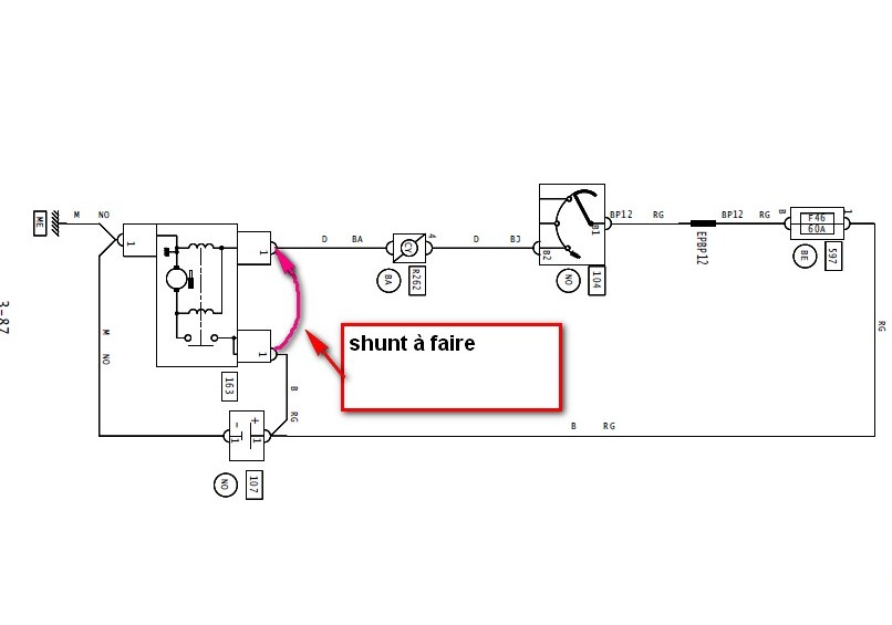

Le froid revenu, les problèmes aussi ! Je voudrais shunter la commande de démarreur en branchant directement le relais au + batterie, au cas où.....
Qui peut m'indiquer à quel niveau et quel fil du lanceur je dois brancher sur le + ?
Merci Guys
Merci Guys

Je veux juste pouvoir shunter le neiman, en connectant directement le + du relais démarreur au + batterie, une des causes possibles étant un mauvais contact au neiman.

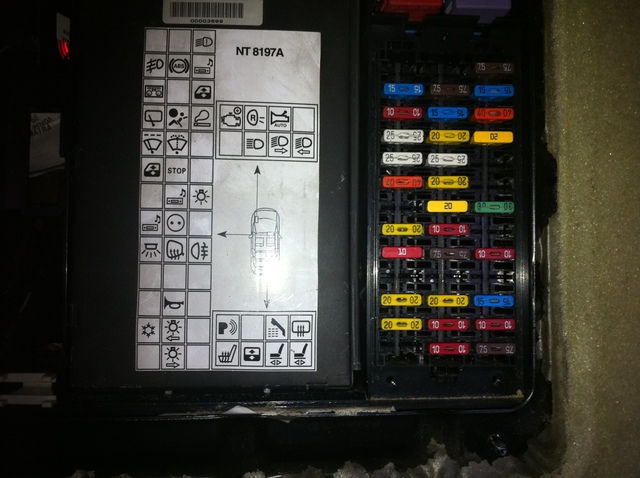

C'est le numéro suivant qu'il me faut (voir photo pour exemple: NT 8791A )
jmp a écrit : NT 8204A

C'est la NT8204A qui s'applique au vaisseau de JMP (fab de juillet 2002 et NT8204A pour véhicules construits à partir du 15/04/2002)
Schéma : 104 est le Neiman .... R262 le connecteur moteur/habitacle.
Si j'ai bien compris tu veux "shunter" le fil rouge (RG sur schéma) qui vient de la batterie avec le fil blanc (BA sur Schéma) qui vient du contacteur
Et puis si un jour tu as besoin de passer la valise sur ton vaisseau, fais moi signe ...on est voisin
