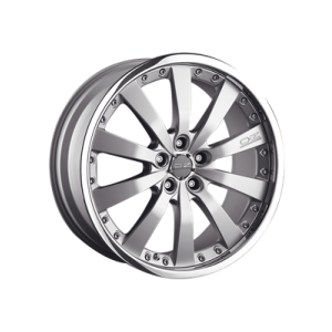

En attendant, je me tourne vers Michelangelo II PL...
Un bon compromis entre sport et prestige... 8)
La "classe" italienne... 8) 8)
Allez soyons fou... allons jusqu'au bout... elles existent en 20".
entraxe 5x108mm déport 35mm lévre en acier inoxydable remplaçable
OZ Michelangelo II PL.png (67.29 Kio) Consulté 12339 fois

Non homologué en 20'' par le constructeur donc en cas d'accident l'assureur peut se découvrir, au ct c'est refusé et possibilité d'amende. Taille homologue: 235/50/R17, 235/45/R18, 255/35/R19 et en 225/55/R16 .

Bien moi qui croyais au père noël... :cry:
mais les "Michelangelo" en 18 ou 19" ça me va... :wink:

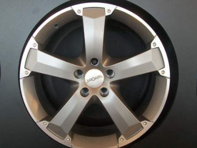

bpi2027 a écrit :elles ont été fabriquées par qui, les originales en 20" ?
Dans le même style chez RONAL en ce moment...
Gris poli.jpg (27.57 Kio) Consulté 12196 fois

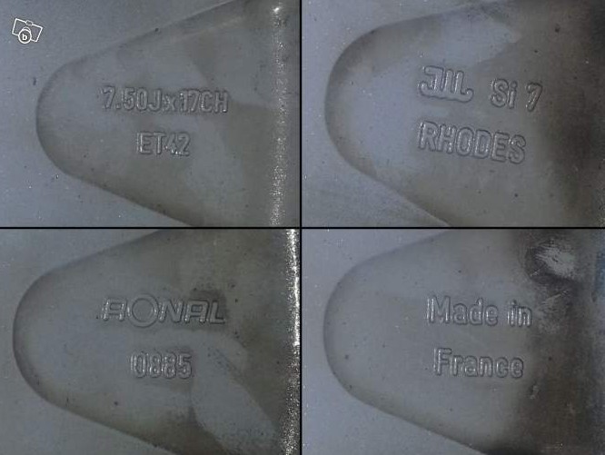

Je viens de contrôler les jantes et j'ai relevé:
Fabriquant -RONAL made in France
n°(modèle) -0885
nom -JIL si7 RHODES
année -05/02
taille -7,50 (J) x 17 (ch)
déport -ET42
réf Matra -60 254 017 41
Il n'y a plus qu'à leur demander de ressortir du grenier le moule des jantes en 20"...
