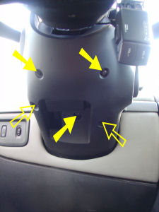

Enlever le cache de la commande au volant pour l'autoradio.

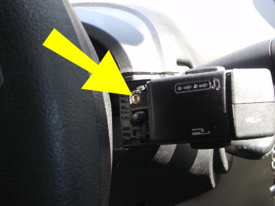

Photo.2 Vis commande autoradio.jpg (26.19 Kio) Consulté 6058 fois
Dévisser la vis, (étoile 20), commande autoradio.

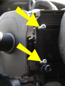

Photo.3 Vis coque inférieure.jpg (20.35 Kio) Consulté 6058 fois
Déposer les 3 vis, (étoile 20), fixation coque inférieure et dévisser complètement les 2 vis du fond. Celles-ci restent prisonnières de la coque.
:!: Important...
Pour un ajustement des coques optimal au montage commencer par les 2 vis près du volant puis les 2 du fond pour finir par la centrale.

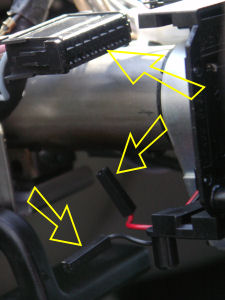

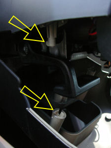

Photo.4 Clips coque inférieure.jpg (20.52 Kio) Consulté 6058 fois

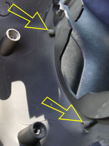

Photo.4bis Clips coque inférieure bis.jpg (23.03 Kio) Consulté 6058 fois
Pour déposer la coque inférieure, ne pas hésiter à employer un peu de force, mais toujours avec contrôle. Il y a 4 pions en plastique à déclipser.
Faire passer le fil de la télécommande dans sa rainure d'échappatoire.
:!: Important...
Pour un bon ajustement de la coquille au montage commencer par les 2 pions de centrage près du volant.

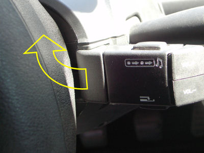

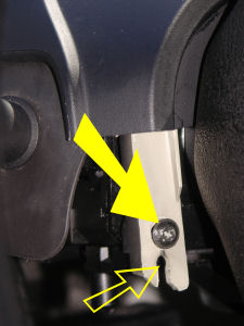

Photo.5 Vis coque supérieure.jpg (24.84 Kio) Consulté 6058 fois
Photo.5bis Vis coque supérieure bis.jpg (21.09 Kio) Consulté 6058 fois
Retirer la vis, (étoile 20), de la coque supérieure.
Puis après avoir tourné le volant, effectuer la même opération de l'autre côté.
Soulever et retirer la demi-coquille supérieure.
On peut observer sur les photos les encoches qui vont recevoir les pions de centrage de la coque inférieure au montage.

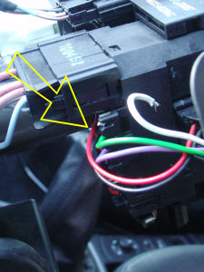

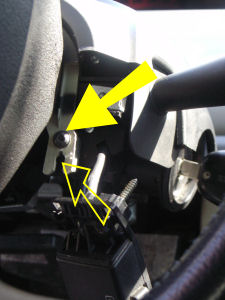

Photo.7 Connexions commodo.jpg (24.69 Kio) Consulté 6058 fois
Si besoin de démonter pour réparation, déconnecter le plot câblé du dessus et les deux fils, (+ et masse), qui se trouvent en dessous de celui-ci.
Photo.8 Vis Commodo.jpg (20.94 Kio) Consulté 6058 fois
Retirer les 2 vis, (étoile 10), afin de libérer le commodo.

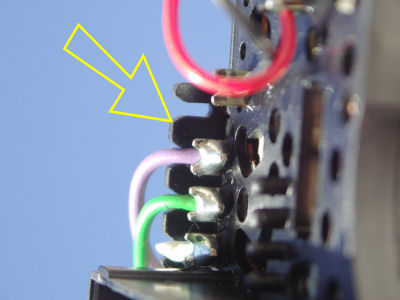

Photo.9 Bloque-fils commodo.jpg (28.37 Kio) Consulté 6058 fois
On peut voir le fameux bloque-fils qui après 130 000kms sur ce vaisseau(n°539) a eu raison de ma commande d'antibrouillards avant, (fil blanc) et étaient sur le point de sectionner la commande des feux arrières, (fil vert).
Merci à Brio pour ça contribution... :wink:
