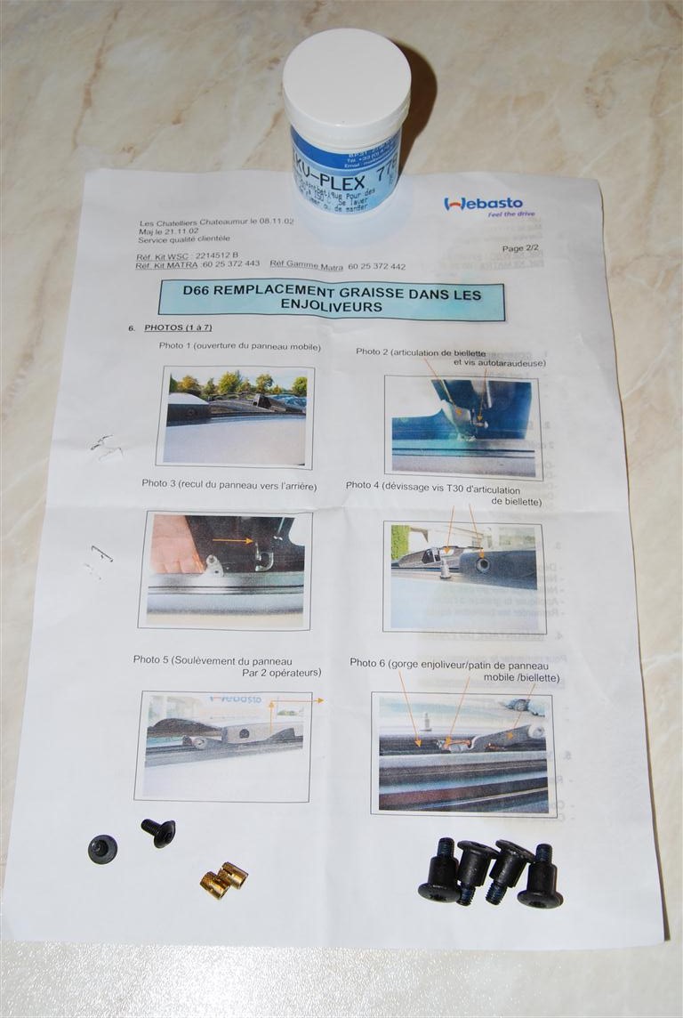

Alors pour ceux que sa intéresse c'est un Kit contenant un pot de graisse avec divers plan.
Prix : 40€ environ
Ref : 60 25 372 443

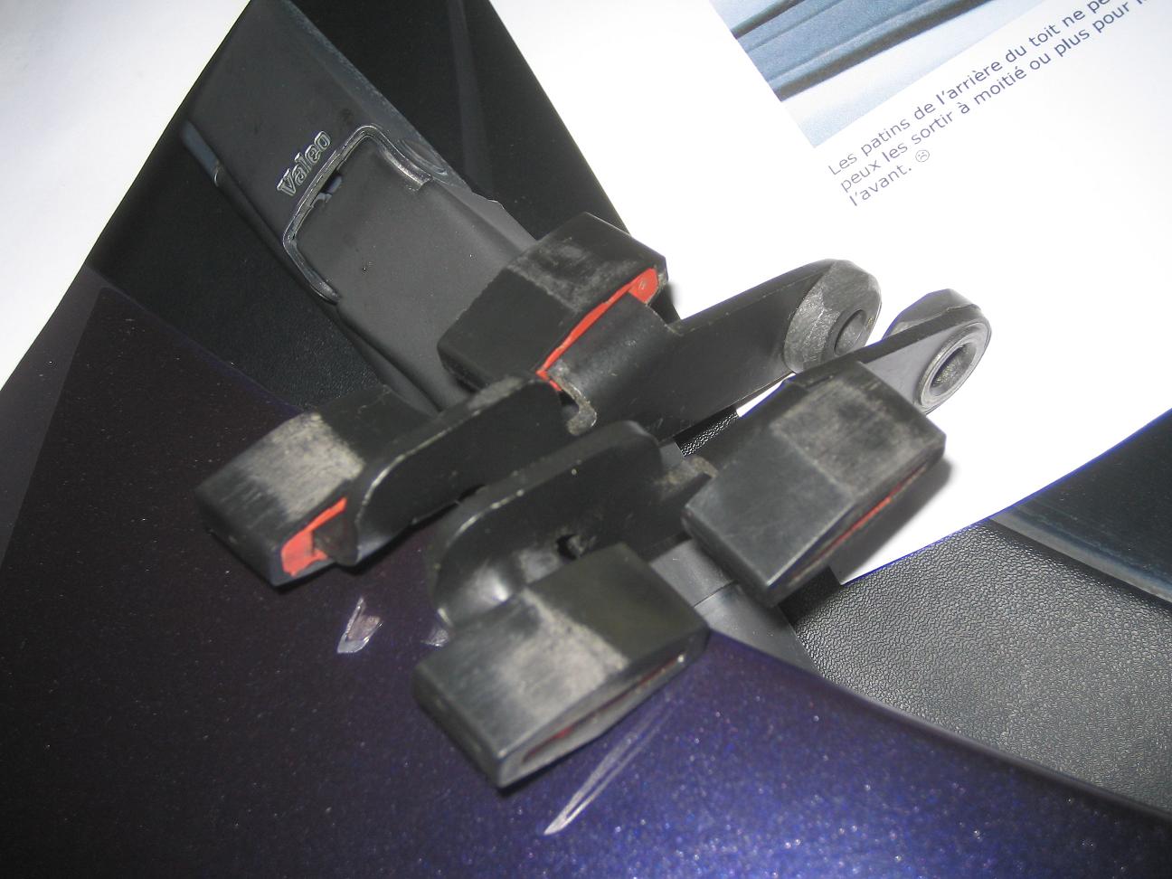

Re: [FICHE:55] Graissage et réparation TO

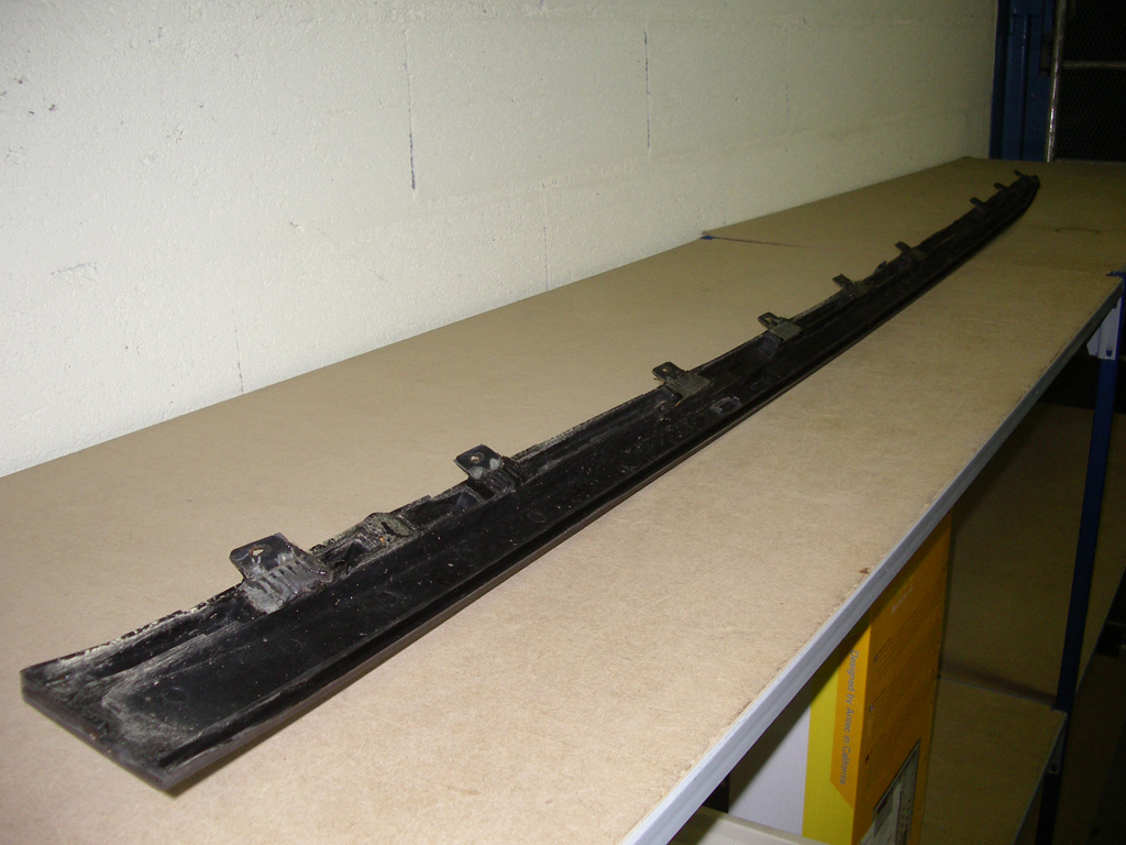

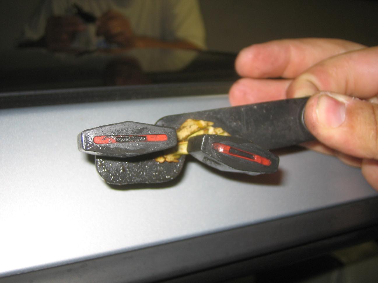

Ne pouvant me retenir,
je complete cette fiche avec les photos de Bond' fruit du 1er A.B.A.

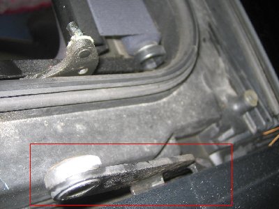

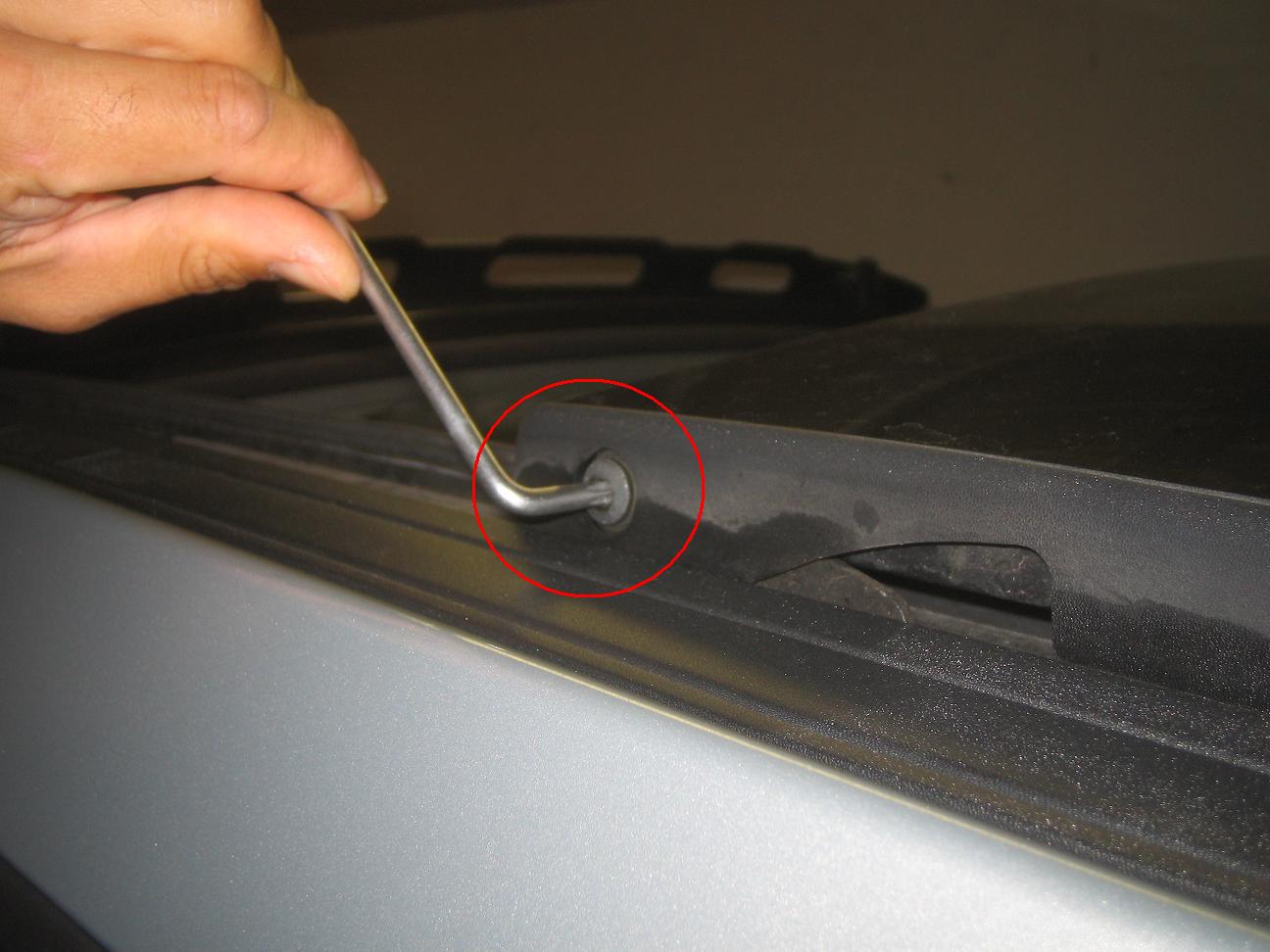

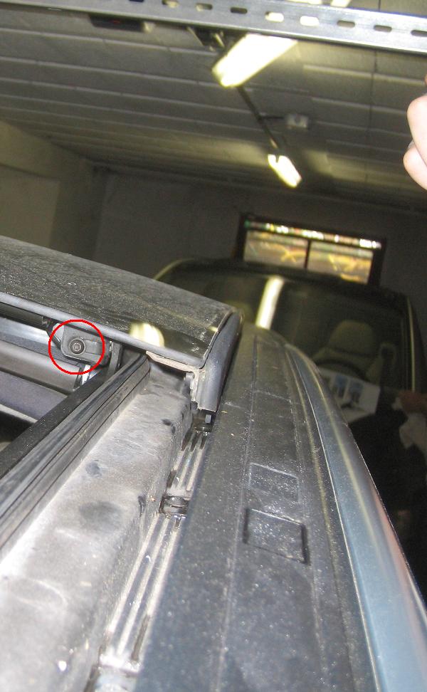

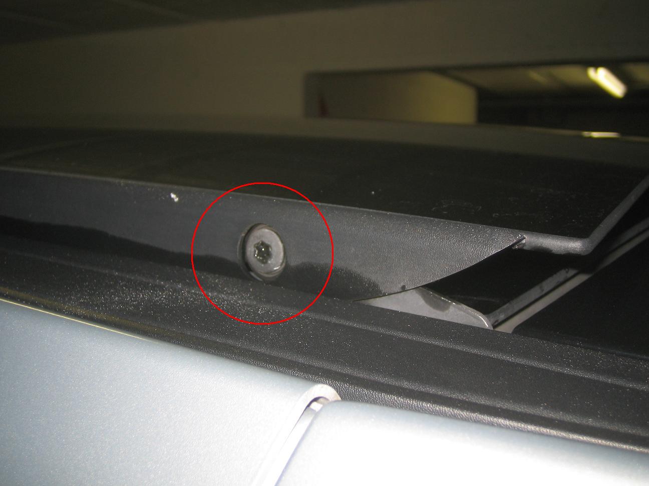

Petite précision pour la dépose du TO : une fois les 6 vis enlevée, il est nécessaire de faire revenir le TO vers l'avant avant de le soulever

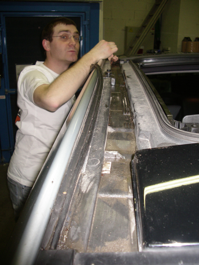

Je confirme :brio77 a écrit : ...
- Lire le mode d'emploi qui oubli de dire qu'il faut démonter les 2 glissières complètes si on veut déposer les 2 patins arrières (enfin, avec papa, on a pas trouver comment faire d'autre et c'est plus pratique pour graisser les glissière que de grimper sur le toit de la voiture)
ici ThaMomo (connu par certains ici) en train de nettoyer tout ca ... et la baguette enlevée :

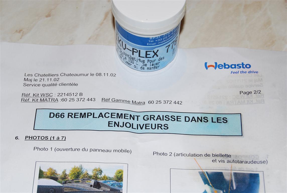

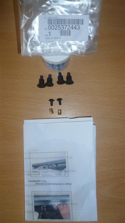

J'ajoute ma petite contribution pour ceux qui voudraient savoir à quoi ressemble ce fameux kit.
Un peu cher pour ce que c'est et vu la quantité de graisse, moi j'avais blindé également les rails de glissières sur toute la longueur.
Grave erreur car une fois que les glissières auront fait un aller/retour, on se retrouve avec 2 gros patés des graisses aux extrémités donc y a bien trop de graisse livrée dans le kit. Elle pourra servir à d'autres choses cela dit.
Le plus important est que l'opération est efficace :
- le toit ne claque plus lorsque je je l'actionne par intermittence en milieu de position ou il avait le plus de mal
- le toit s'ouvre et se ferme sans à coup
- l'opération d'ouverture/fermeture est passée à 9sc

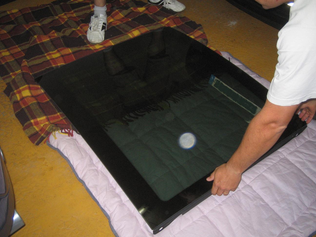

Entretenir du Toi Ouvrant Panoramique : tuto d'OASIS
C'est un grand classique, il s'agit ici de faire l'entretien de toit ouvrant panoramique.
Avant de me rendre au 10 ans à Monthléry, j'ai décidé de graisser les rails du TO et changer quelques éléments de l'ensemble.
Ca fait l'objet d'un topic de plus
Le matériel
Kit de graissage (Ref 6025372443), ~50€ ttc
Kit de réparation (Ref 6025372487), ~30€ ttc
Torx de 25 et 30

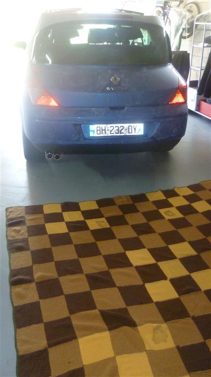

Important : être 2 pour la dépose du toit en verre
kit de graissage TO Avantime
Le kit comprend la graisse adaptée, des vis de rechanges, un doc pour la dépose du toit et le graissage des éléments.
Je ne me suis pas servi de tous les élements, notamment des 2 goupilles dorées donc non présentes dans le le tuto.
Important : la doc ne mentionne pas qu'il est nécessaire de totalement déposer les plaques longitudinales des rails / galerie sinon les glissières sur rails arrière ne peuvent pas être retirées.
Le matériel
Torx de 25 et 30

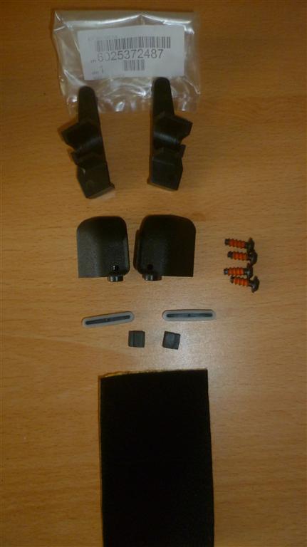

Le kit d'entretien permet de changer des éléments d'usures du toit, mais aussi du rideau pare-soleil et du déflecteur.
Dans mon cas, j'ai utilisé seulement les cales et les éléments du déflecteur mais je n'ai pas utilisé les éléments du pare-soleil dont j'ai uniquement graissé les rails.
Il contient également les feutrines anti-bruit qui permettront de faire disparait les claquements du TO.

Etape 1 : Poser une couverture au sol
Préparer tout de suite une protection pour accueil le TO déposé. Rappel, il faut 2 personnes pour le retirer !
