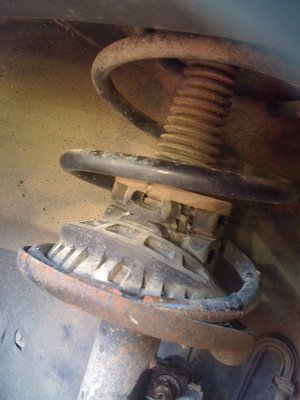

Ça sent un problème d'amortisseurs ! ;-)

Je change normalement les amortos rapidement, je vous tiens au courant ;)
Re: @ Vibration aléatoire à l'avant (Disque de frein)
Les amortos ont été changés et cela ne change rien ;)
ils étaient bon à changer donc cela n'est pas perdu et lors de mon passage au garage pour géométrie, constat des biellettes de direction H.S.
Elles seront changées demain matin , je vous tiens au courant !
