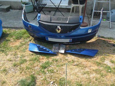

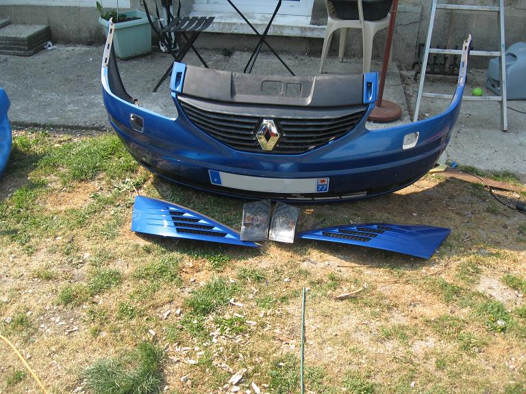

Il faut commencer par démonter le pare choc .

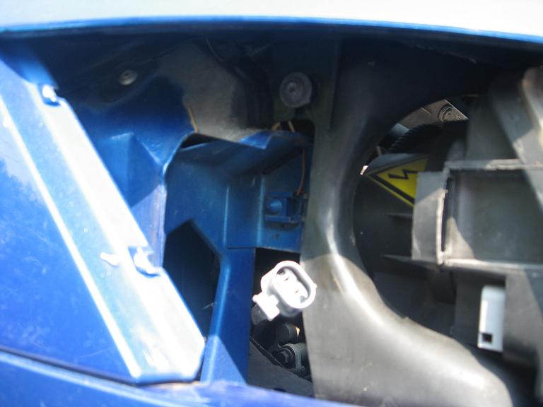

On commence par démonter les clignotants
Pour avoir accès à cette vis là

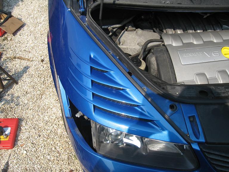

On démonte les caches d’aérations ainsi que les caches des laves phares
(Après réflexion, le démontage des clignotants et caches aérateur n'est peut être pas obligatoire pour démonter le PC mais facilite quand même le remontage).
Pour enlever les caches des laves phares, faites sortir les laves phares à la main et tirez sur le cache.

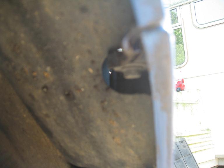

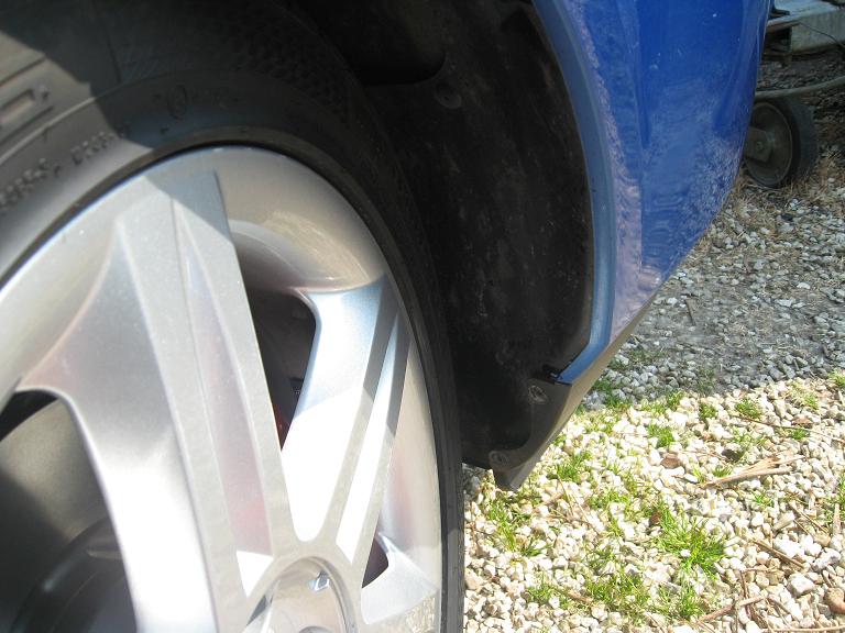

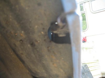

Les vis à enlever aux niveaux des roues
y'a celle là aussi
y'a celle là aussi

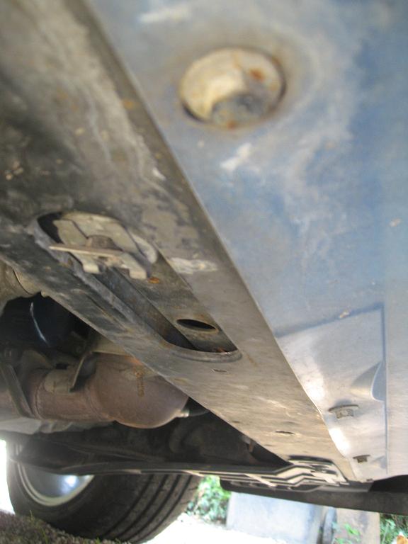

les vis du dessous: 4 + 2 au niveau des antibrouillards

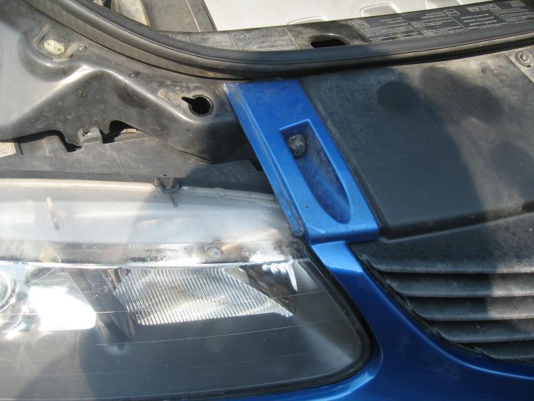

Sans oublier les vis du dessus du PC: 2 diamètre 10 et 2 étoiles

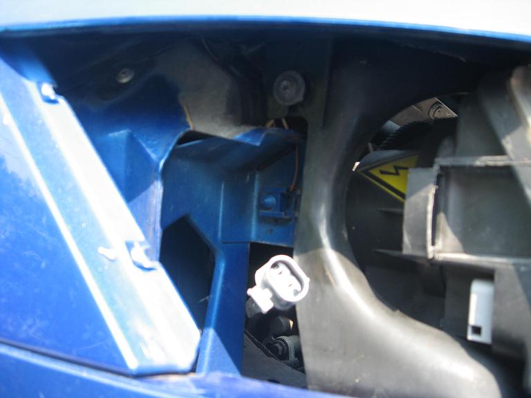

On en profite pour retirer les connecteurs des antibrouillards par les trappes ajourées (j'ai oublié la photo .... :!: :cry: )

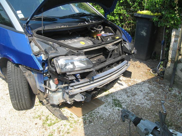

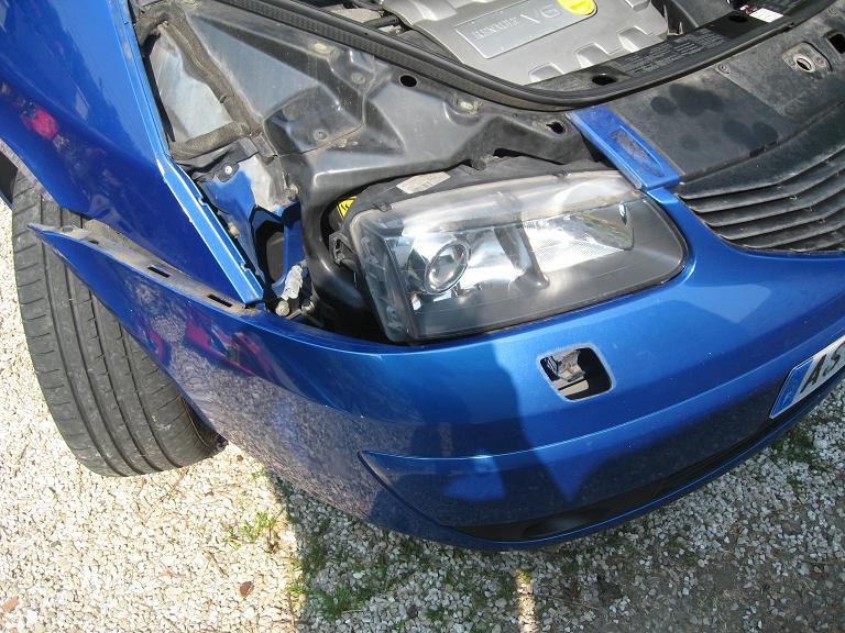

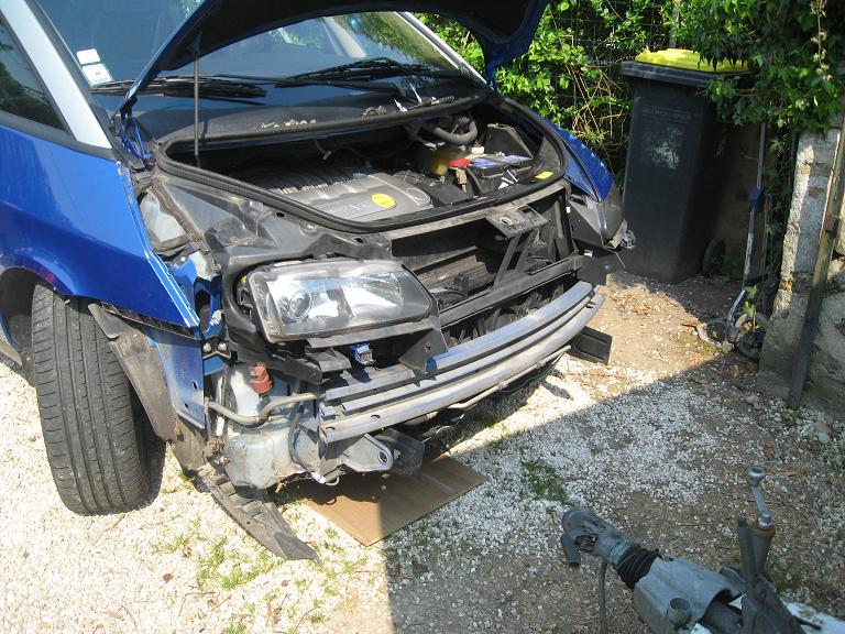

Enfin à ce stade après avoir dégagé les cotés du PC qui sont retenus dans les ailes ; voir photo n°3 , on peut retirer le PC : (je conseille de démonter les 2 vis étoiles de la calandre en dernier pour éviter que le PC ne tombe tout seul).
Et posez tout délicatement en attendant le remontage:
On a démonté 10 boulons de 10 et 14 visses étoiles.

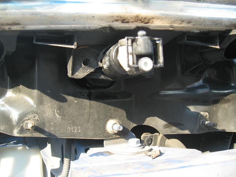

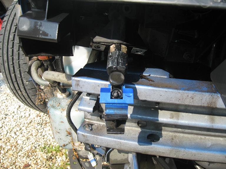

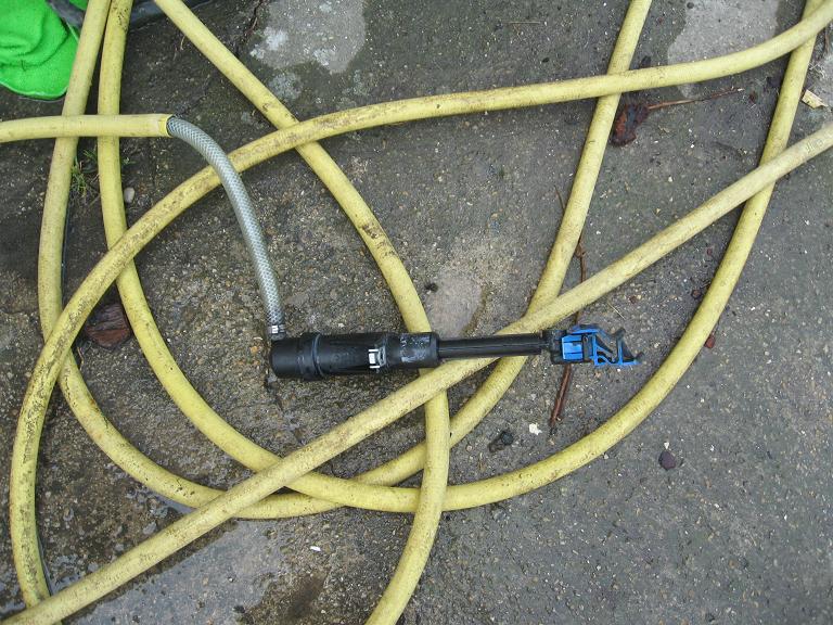

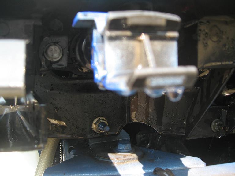

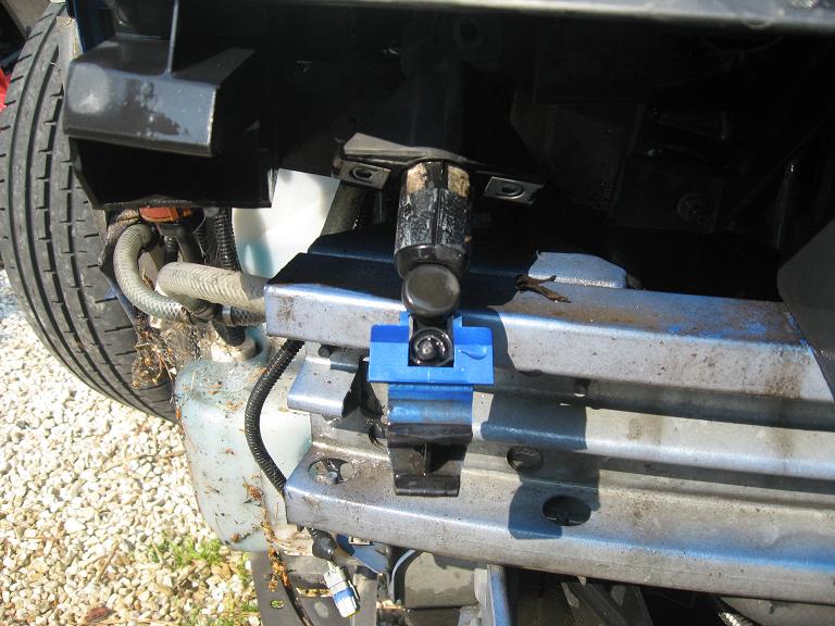

Démontage du piston lave phare:

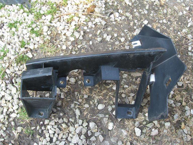

Enlever le renfort du PC du dessous du phare qui tiens par 2 boulon de 10 et un clips blanc

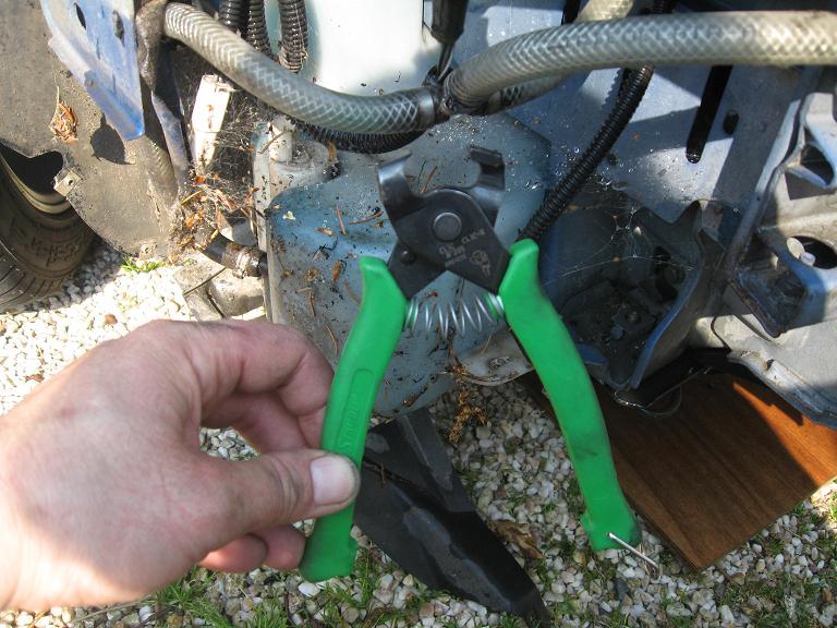

Déconnecter la durite HP du LP avec cet outil: et démonter les 2 boulons de 10 du piston LP
Le piston du LP peut être retiré

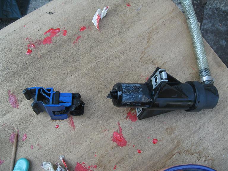

Voici le problème :
le piston est en 2 partie

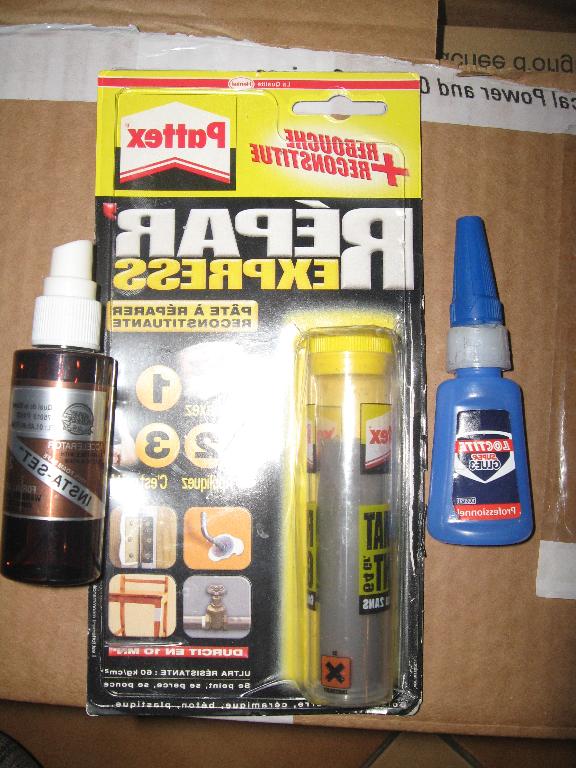

Le matos utilisé
Le matos utilisé

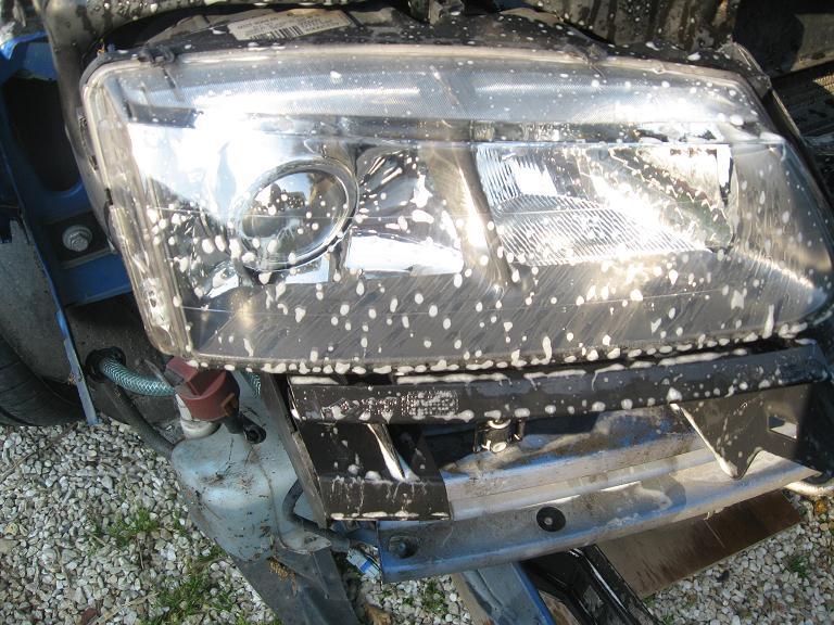

Dégraisser le plastique avec la bombe pour frein, coller à la glue les morceaux du piston complet en prenant soins de ne pas coller les éléments caoutchouc et plastique de l’intérieur du piston.
Attendre que la glue prenne (j'utilise un accélérateur) et tester la réparation:
Pas trop de pression sinon on est mouillé
Puis renforcer la réparation avec la pâte bi-composant .
Un dernier essais avant remontage du PC
Y' a plus qu'à tout remonter .......
