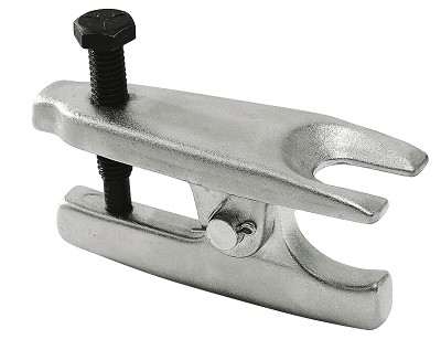

Il faut un arrache rotule :
- Pièces jointes
- Arrache-rotule.jpg (24.34 Kio) Consulté 2304 fois
