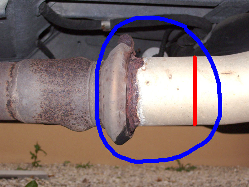

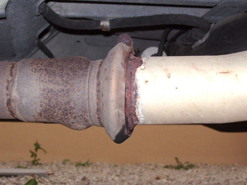

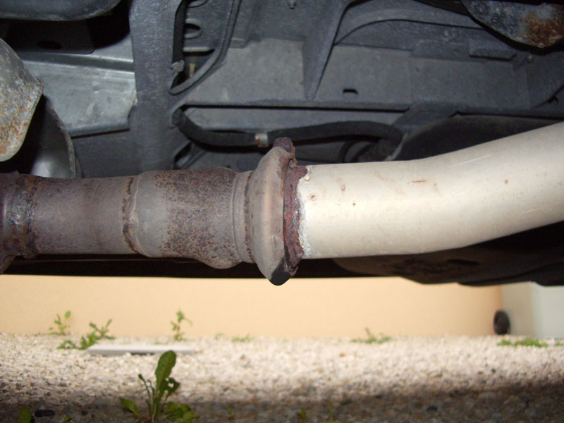

Allez pour le plaisir des yeux voici les photos des dégats :

Comme j'ai pas envie de changer une ligne complête pour juste la jonction de naze (les gammelles sont encore bonnes), j'ai vu avec mon garagiste préféré pour couper le tube (au niveau du trait rouge) et ne remplacer que le petit morceau pourri...
Le diamètre du tube est de 60mm et mon garagiste avait justement une vieille ligne de 607 qui fait aussi 60mm ....
Donc RDV Jeudi pour couper souder et rouler (sans trop dépenser !)

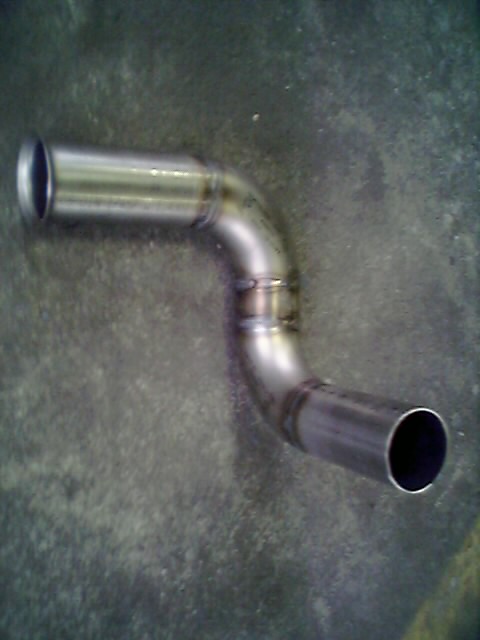

Hé Laurent, j'ai un tube inox diam60 et un outil qui permet de faire pile la forme qui permet de faire la partie male de ta jonction, voici ce que j'avais fait avec à l'époque :
Photo 0411.jpg (44.72 Kio) Consulté 13391 fois
T'en veux !?!?!? :wink:

Ce truc est ma ligne d'échappement complète de l'Alpine, après sortie Catalyseur, ca fait plus court quand on a le moteur à l'arrière !!!

Le greffon de 607 a bien été implanté et il n'y a pas eu de rejets....
Bilan : 80€ tout compris chez mon garagiste
Pensez-y avant de changer la ligne complête :wink:
