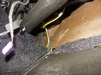

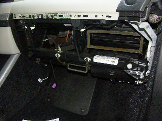

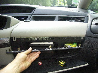

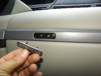

Re: Bonjour à tous
Bonjour les amis,
je reviens avec quelques précisions. Cette fois-ci je ne m'appuie pas sur ma seule mémoire qui n'a pas été particulèrement fiable.
Pour revenir sur l'accès au tuyeau d'évacuation de clim, il est en fait nécessire de démonter l'habillage inférieur de la planche de bord côté passager. La méthode est décrite dans l'une des docs techniques; cela reste relativement simple. Une fois démonté, il est possible d'acceéder au fameux tuyeau.
Voici quelques photos prises à l'époque (2006); il n'y a pas de photo du tuyeau mais il est rapidement identifiable une fois l'habillage retité. c'est un tuyeau marron.
Bonne chance.
Bonne chance.

Re: Bonjour à tous
avanti76 a écrit :Bonjour les amis,
Bonne chance.
Merci beaucoup ainsi je vais pouvoir me lancer dans cette opération .
Bon week -end et à bientôt pour le resultat !!!!!
Alfy
Re: Bonjour à tous
bon bé salut a tous et je lance un avis de recherche pour mon tuyau d'evac de climALFY86 a écrit :avanti76 a écrit :Bonjour les amis,
Bonne chance.
Alfy
tout est démonté et je ne le trouve pas !!!! oui ok je suis un mécano de pirogue!!!
et je préfère la mecanique moto (pas de clim !!!) de plus je ne vois pas de raccord éventuel
au secours !!!!!!!!!!!!!!!!!!
bonsoir a tous a plus
Alfy
Re: Bonjour à tous
EUREKA !!!!!!!!!!!!!!!!!!!!!!!!
Opération effectuée non sans mal!!!
pour info mon tuyau à moi est noir et il est bien caché derrière la protection marron (voir les photos de Avanti76)
de plus il ne faut pas trop tirer dessus sinon il vient complet (un espece de truc tout tarabiscoté !!)
et alors là si on a pas fait gynécologie premiere langue c mort pour le remettre j'ai donc un peu incisé la protec marron
pour mieux pouvoir presenter l'enfant et c passé!!!!
il etait bien bouché le bougre et maintenant la clim ne me transforme plus l'habitacle en piscine
j'ai juste a posér qque fils sur l'episotomie et à remonter le tout!!!
Grand Merci pour les infos et les photos Avanti 76
