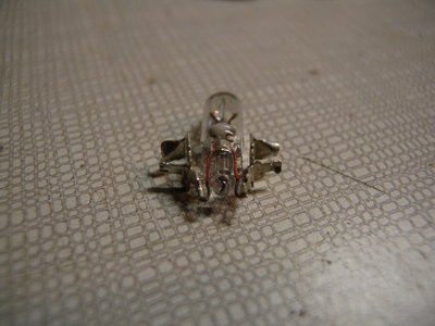

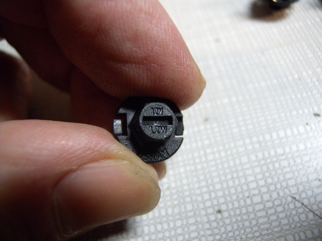

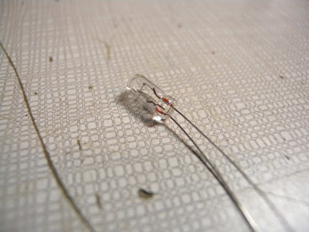

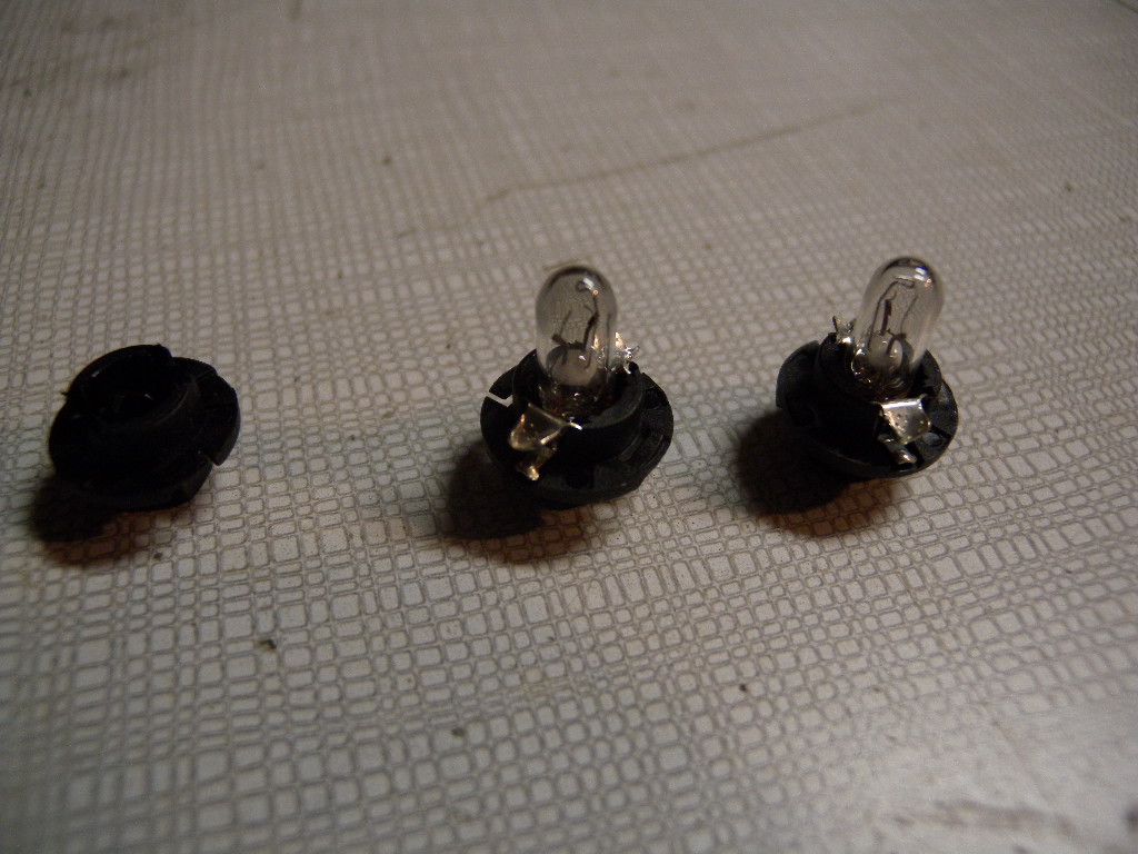

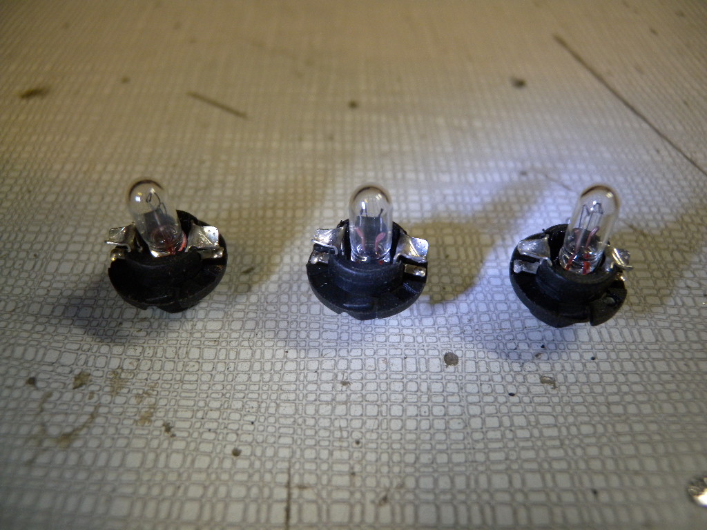

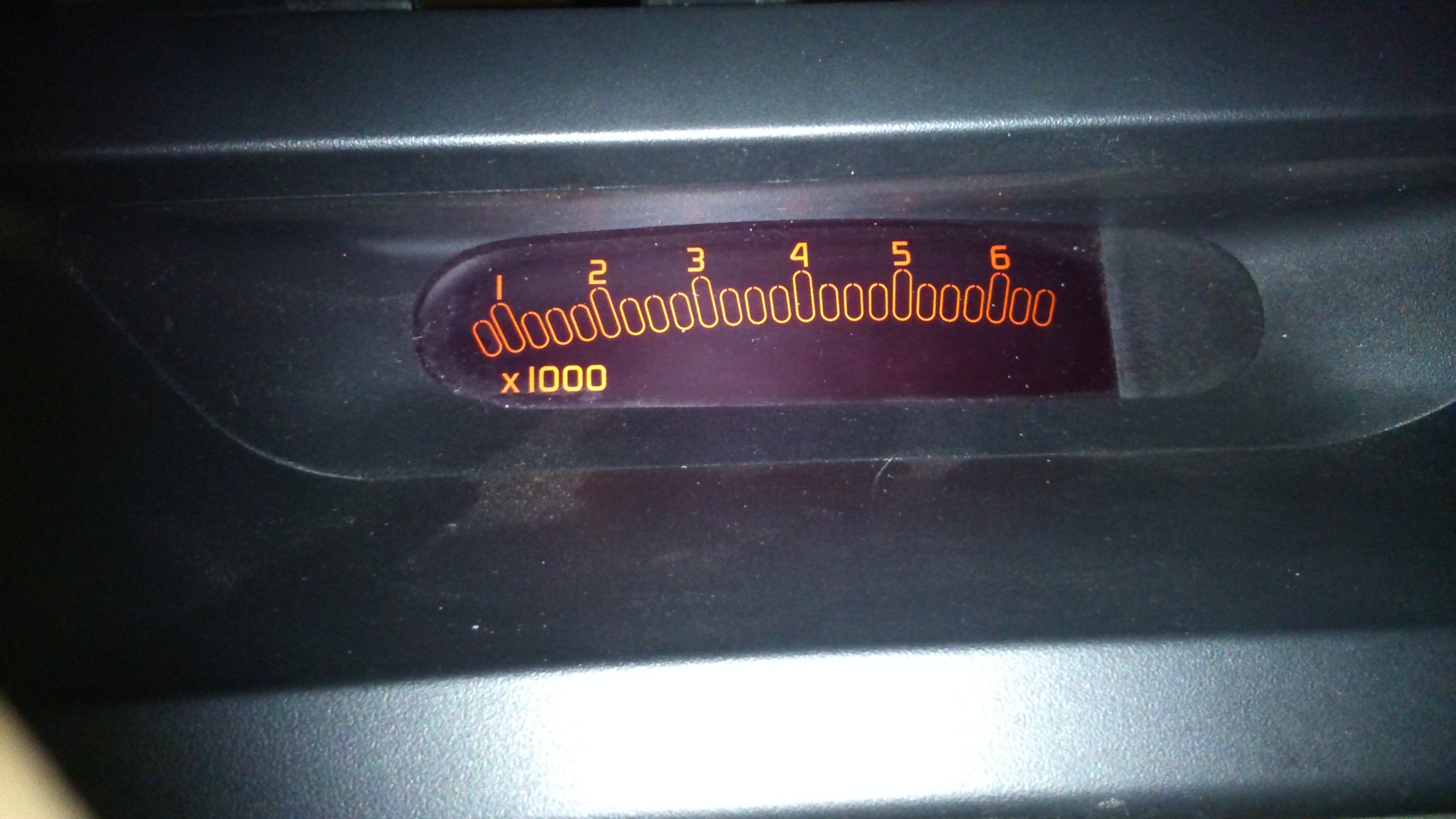

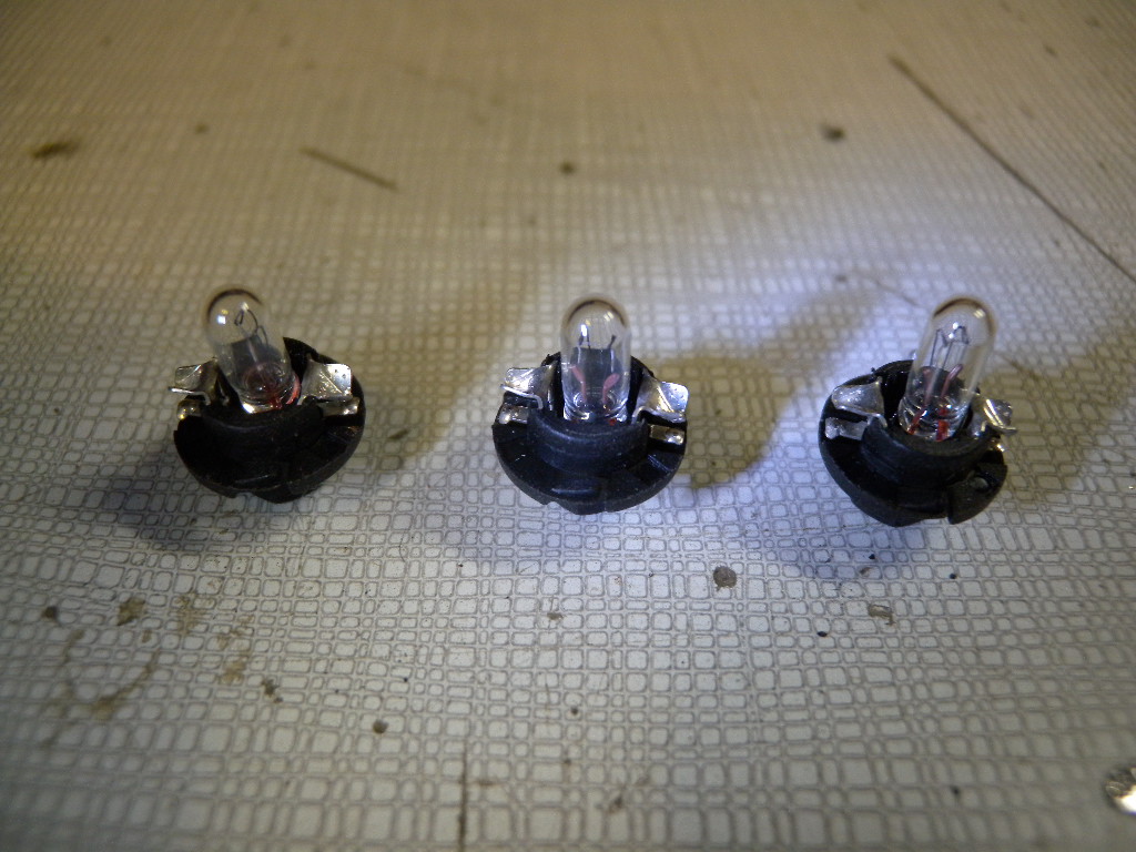

Je me suis lancé dans le changement des ampoules compte-tours après démontage du tableau de bord environ 1h30 voici les ampoules 12V 1,2W
remplacement des ampoules
ancienne ampoule
nouvelle ampoule
les 3 ampoules remontées
test après remontage compte-tours
:mrgreen:

Prix des ampoules 12V 1.2W .Chez NORAUTO 2.99 euros les 2 ampoules
BMW R1100RT.
Re: @ Compte tours (Ampoule HS)
La référence BAX .... indiqué sur le paquet peut être ? :mrgreen:
troublouse
Messages : 538
Message par troublouse »
Spaza a écrit :La référence BAX .... indiqué sur le paquet peut être ? :mrgreen:
OUI
