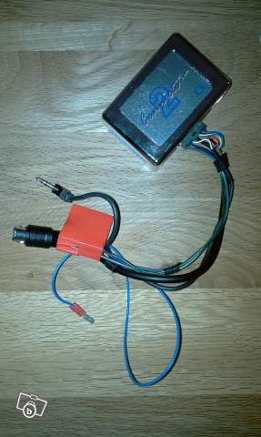

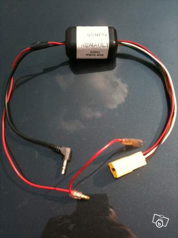

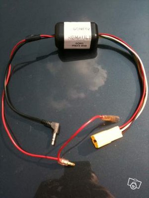

La marche à suivre pour changer l'autoradio est claire dans ma tête, j'ai déjà l'interface pour l'affichage TdB et j'attends l'autoradio (Sony CDX-gt828u) et l'interface pour la commande au volant.
Ce qui m'inquiète le plus c'est l'affichage Phone au TdB et surtout la coupure de l'autoradio et du GPS qu'il entraîne. J'espère que je n'aurait plus ce put...n de problème après avoir tout changer.
Si quelqu'un avait des infos à ce propos... à quoi sert l'affichage Phone et comment faire pour ne plus qu'il apparaisse.
