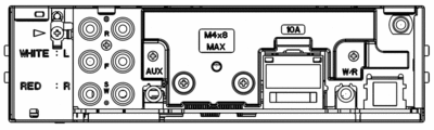

J'utilise 2 postes pioneer pour les tests: DEH-P7050BT et DEH-P6900IB
Pour le moment j'ai testé l'interface commande au volant CA-R-PI.181 qui fonctionne avec l'Avt.
Reste à tester la CA-D-PI.180 pour l'afficheur déporté.
Le DEH-P7000UB a bien une prise P-bus (pour l'afficheur avec CA-D-PI.180) et une prise W/R (pour la télécommande au volant avec CA-R-PI.181)
http://www.pioneer.eu/fr/products/archive/DEH-P7000UB/index.html
