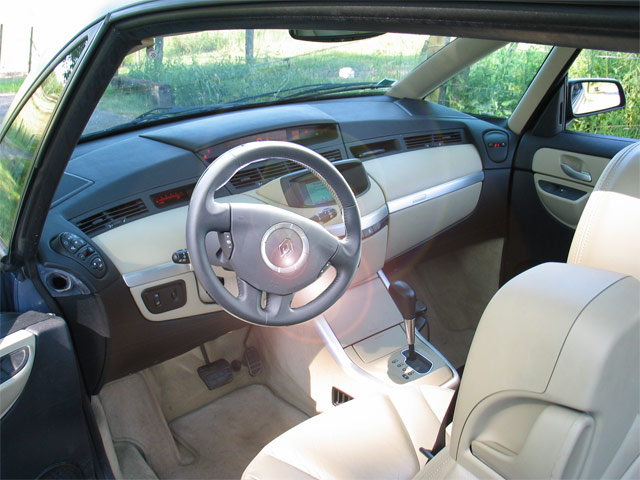

Le volant de l'avantime etant plutot fade comparé au reste du vehicule, je me demandait s"il etait possible de le changer par un volant renault plus recent comme celui du dernier espace, qui a quand meme largement plus la classe .
Connaissez vous quelqu'un qui a deja fait une modification de ce type ?
Evidemment je ne compte pas le faire moi meme, vu qu'il ya les commande du limitateur/regulateur de vitesse dessus ça sera peut etre un peu compliqué...
Voici la photo du dit volant

A ben ça rend bien 8)
Jme disait bien que j'avait de bon gout ^_^
Ouais et ça fait pas du tout tordu !!!!

Perso: je n'accroche pas... du moins sur le photomontage. :oops:
J'préfère mon classique bi ton.
Kawasaki GTR 1400
www.oisephotopassion.com
brio77 a écrit :Ouais et ça fait pas du tout tordu !!!!
fait en 2 minutes 30
mais j trouve ca un peu too much ;(
Je pense qu'il vaut mieux mettre un volant d'origine, mais en bi ton. 8)

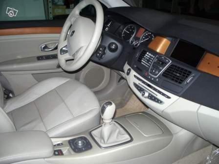

et pourquoi pas un volant de laguna 3 initiale
cuir beige et aluminium...
a mon avis le rendu est sympa
laguna 3.jpg (19.94 Kio) Consulté 13822 fois

Difficile de dire si les valeurs des boutons de laguna3 correspondent à ceux de l'avantime, qui sont les mêmes que espace4 a priori. Car pour chaque appuie de touche, correspond une valeur de resistance.

ce n'est pas faux, mais avec un peu d'application, on doit pouvoir modifier les boutons ou leurs resistance, il y a toujours un moyen d'arriver a ses fins
Re: Changer le volant ?
il ne faut pas être si pessimiste...
vous n'imaginez pas ce s'on peut faire sur une voiture dans un garage...
pour avoir travaillé chez Ferrari Maserati (boulogne), je peux affirmer que les mécaniciens n'ont pas acces aux shémas techinques, et encore moins aux plans électriques des voitures avant qu'elles aient une dixaine d'années... alors comment croyez vous qu'on répare une F599 GTB Fiorano quand on a des problèmes électriques et éléctroniques sur le calculateur de suspensions pilotées. on improvise et on cherche a "bidouiller" oui c'est bien le mot...
au final la voiture fonctionne parfaitement. parfois on remplace même par un élément venant de l'usine, qui correspond a un autre système, d'une autre voiture, qui est bien plus vieille... alors c'est vous dire si c'est énorme!
et ce n'est pas toujours mieux chez renault (j'ai des amis qui y travaillent, et meme au centre technique de l'ardie)
évidement, mieux vaut avoir des notions d'électricité pour commencer a travailler sur ces petits boutons.
dans un premier temps, il faut trouver le type de résistance sur les deux boutons et voir si on peut travailler dessus, et avant tout branchement, verifier chaque connexion au multimètre.
cela va sans dire, mais c'est mieux quand on le dis quand même, si on ne le sent pas, on ne le fait pas...

par contre il y a une chose que personne n'a souligné, c'est l'airbag!!! sur un volant différent, le volume de celui ci n'est pas le même, et autre chose, l'angle d'inclinaison du volant varie entre un avantime, un espace 4 et une laguna 3, et la, cela devient dangereux
bien vu :)
