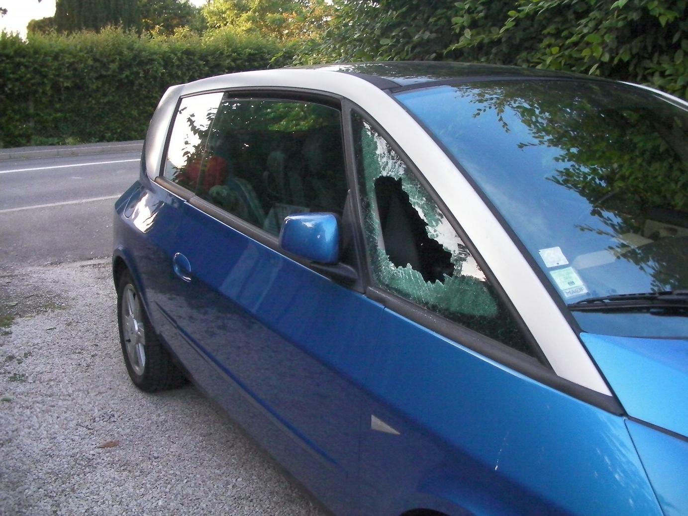

J'ai 2 nouveaux voyant qui se sont manifestés aujourd'hui avec STOP en prime !!!!
Rien de particulier pourtant concernant le freinage de la voiture mais un truc bizard qd même:
lorsque je suis descendu de la voiture moteur tournant pour regarder sous le capot, je me suis retrouvé comme un c.. ....
enfermé dehors obligé de casser une vitre ..... sympa l'avantime ....
Pas facile à casser la vitre latérale .....

Je me demande si le calculateur n'aurai pas calculé une vitesse et fermé les portes automatiquement ..... comme s'est programmé !

En attendant j'ai une vitre latérale à remplacer maintenant ....
Ca nous aprendra à laisser les doubles des clefs dans la voiture .......
