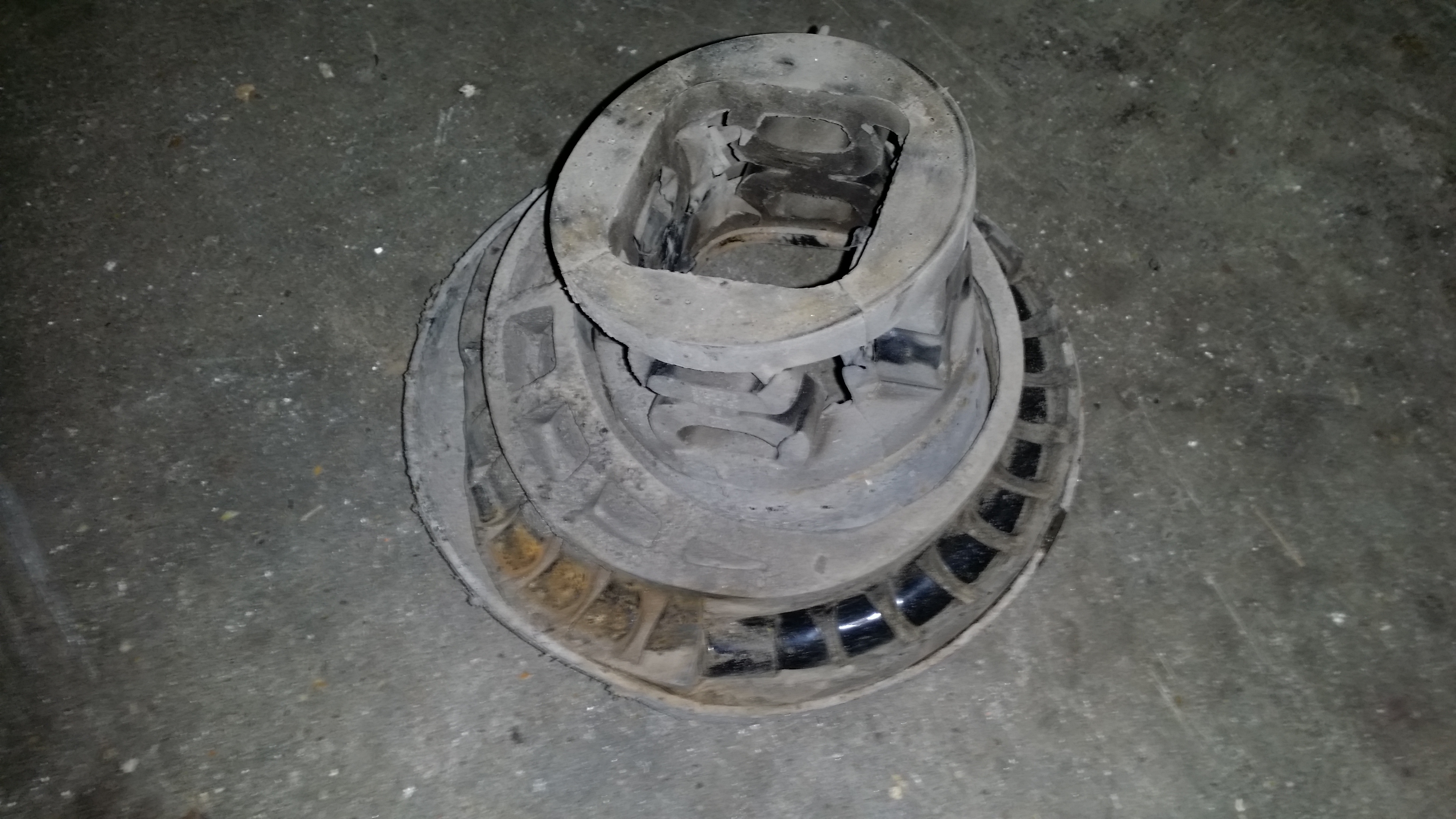

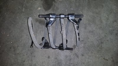

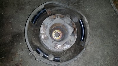

Ayant démonté les amortos de Yvmar ce matin, j'ai pu faire des photos :
A mon av, c'est tentable, mais je me demande si une spire complète ne fera pas trop, mais je pense que si tu trouves un ressort (kdo), ça s'essaye. Par contre, je pense qu'il faut obligatoirement enlever une spire complète pour garder l'orientation de l'amortisseur.
Les spires ne sont pas du même diamètre en haut et en bas, le ressort est donc à raideur variable, c'est à dire que plus il s'écrase plus il devient dur au lieu d'être linéaire. Il faut donc garder la spire du haut qui est la plus petite, donc plus dure. Les spires sont juste légèrement rapprochées en bout, je ne pense donc pas que ça posera de pb une fois en charge.
Voilou pour mon avis, place aux photos.
Butée haute
Butée haute
butée basse
butée basse
Le ressort
Le ressort

Brio tu n'es pas obligé de couper un tour complet car la coupelle inférieure est montée sur la butée tournante et le ressort une fois en place ne tourne pas avec l'amortisseur contrairement à la plupart des Mac Pherson :!:
Re: Ressorts courts
Publié : 10 janv. 2014, 07:00
par brio77
Tu as raison ! Je m'était fait la réflexion que la coupelle tournait sur corps de l'amortisseur. .. Mais je n'avais pas réalisé que du coup on pouvait couper seulement un bout. Et si c'est pareil pour l'arrière, ça va être facile de descendre petit à petit.... Merci de m'ouvrir les yeux !
