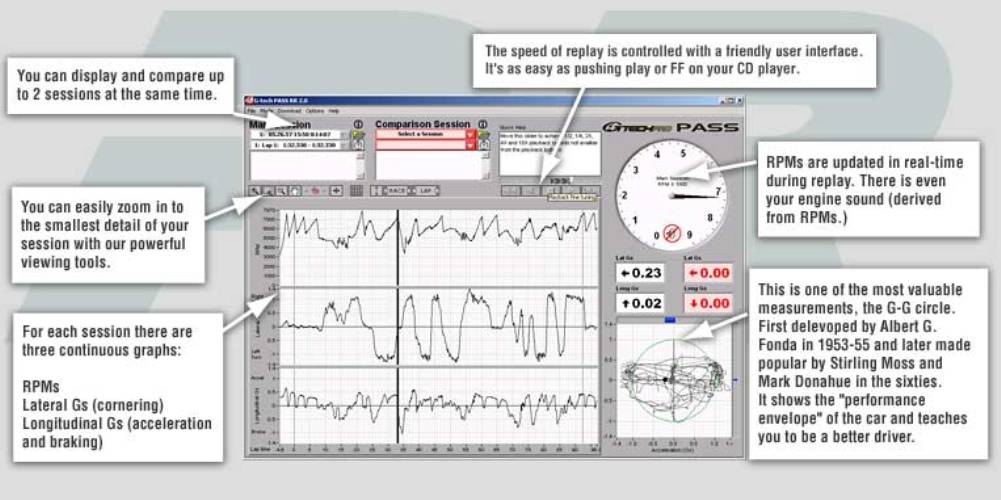

Voila, j'ai acheté le joujou à la mode aux states pour les runs, à savoir le GTech Pro RR.
Pour l'instant, aucun test effectué, j'attends mon week-end bricolage pour essayer, avec avant un passage chez Veritas pour la Pesée du Monstre pleins faits.
Le principe est simple:
3 accélerométres,
4.000 mesures par secondes,
Poids du vaisseau + conducteur,
un joli run à fond de séquentielle,
et on déduit tout.
Puissance, 100 Km/h, 400m, 80-100, etcoetera...
Evidemment en libre service à la prochaine rencontre...
Ca va fumer la gomme...

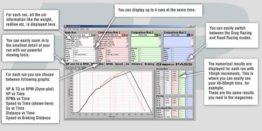

Bon pour éclairer vos lanternes:
Pré-information du boitier:
Poids, limite rupteur et point de changement de vitesse (4 voitures mémorisables).
Le boitier se pose comme un GPS.
Il est connecté à l'allume-cigare pour l'alimentation et la prise de tours.
On fait un ajustage à 2.000 trs/min et 4.000 trs/min à l'arrêt.
On fait un run au choix 0 à 100 km/h ou 400m D.A.
Puis, on affiche le résultat du Run. Voili, voilou...
Ça remplace complétement les aires de run automatisée avec une précision de 0,1%, soit négligeable. De plus, c'est une vrai mesure en condition réelle; et non pas sur un banc avec les roulements, friction...

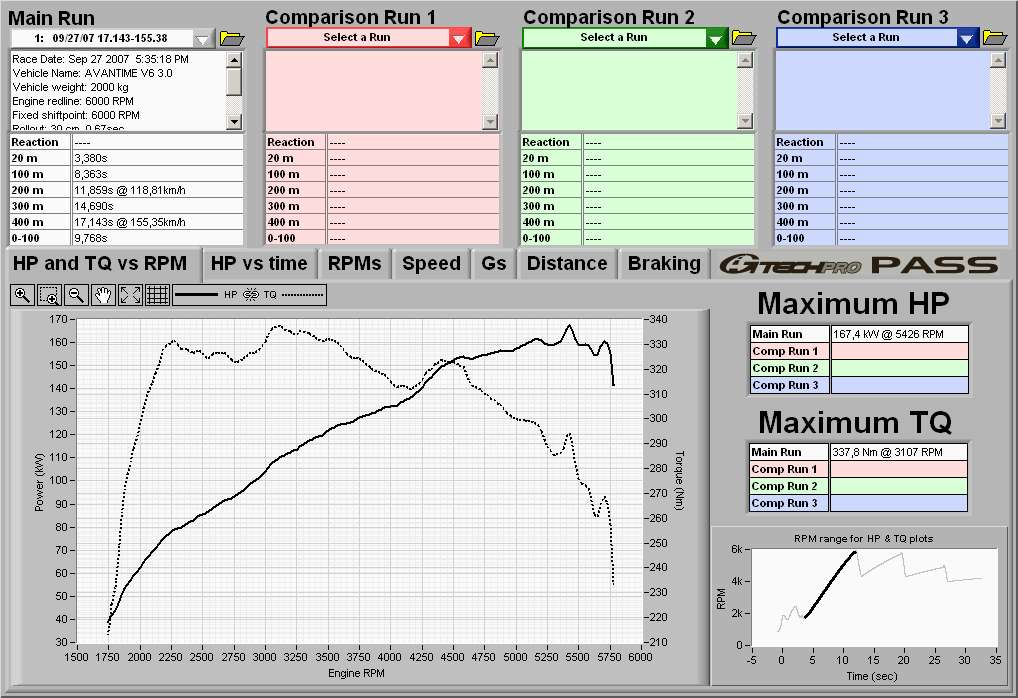

Je ressort ce vieux post car j'ai investi dans la bête, le problème c'est que je me retrouve avec un AVT de 270ch au vilo.
Par contre, j'ai fait une mesure vraiment à la louche, mais je vous passe quand même le graphique, il faudra que j'affine un peu les paramètres.... :roll:
Re: Un Banc de Puissance embarqué: GTech Pro RR
Pour conclure ce post, il serait intéressant d'avoir les 3 courbes pour les 3 motorisation AVANTIME avec un commentaire pour les néophytes des résultats et comparaisons.
Alors, y en a un qui va avoir du boulot :arrow: :mrgreen:

AhAh, :lol:
tu m'étonnes que tu as 270 CV au vilo !
problème de cours préparatoire:
1750kg+le poids du BRIO77 =2000kg entré dans le Gtech.
Question:
Quel est le poids du Brio77 :mrgreen: :mrgreen: :mrgreen:
