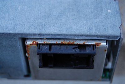

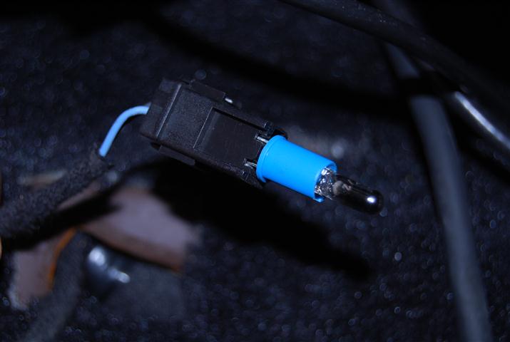

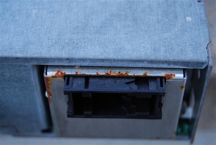

En exclusivité, les photos de ce que j'ai trouvé.
D'abord, j'ai trouvé une sorte de sonde volante et je me demande ce que c'est (sonde de temperature habitacle ???).
Et puis, je vous montre les points de rouille que j'ai trouvés derriere le lecteur Carminat, ce qui me fait penser que si mon ecran GPS ne s'allume pas, c'est sans doute parceque mon calculateur GPS est HS. Pourtant il s'allume et charge le CD mais bon...
Rouille sur lecteur Carminat :(

C'est quoi ca ?
C'est quoi ca ?

eclairage du cendrier,cette ampoule sert a cela......
par contre les point de rouille sur le connecteur ne sont pas si etendu que cela,donc si le lecteur carminat s'allume,et si tu l'entend d'un point de vue de l'acces lentille sur le cd,il ne doit pas etre defectueux

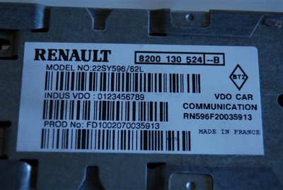

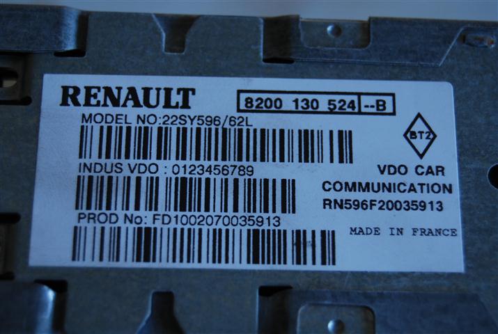

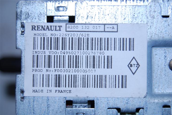

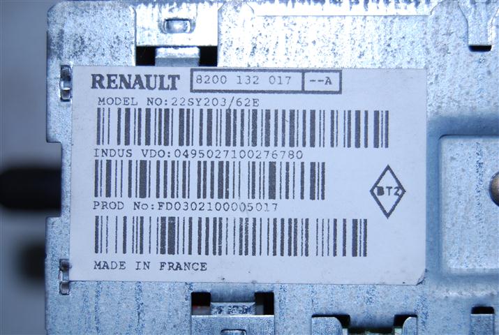

Voilà les numéros de mon lecteur CD Carminat et du panneau de commandes.
Si vous pouvez m'indiquer les contraintes par rapport à l'écran ou le panneau de commandes si je dois tenter de les changer ainsi que ce lecteur ?
Merci.

et vu la ref du lecteur (a confirmez) c'est plutot un lecteur carminat pour lagunaII,qui reste incompatible avec l'ecran
il a du etre remplacer?????
Designer du Site

Nan en fait tout à l'heure je t'ai donné les photos du panneau de commande et du lecteur CD.
On voit le numéro de modele VDO : 22SY596/62L
Si tu me dis que c'est surement un modele Laguna 2 et que ca expliquerait pourquoi j'ai l'ecran noir (mais pas l'absence de son...), faudrait comparer avec les ref d'un lecteur installé dans un vaisseau et qui fonctionne.
Car mon lecteur s'allume bien et je l'entends s'amorcer.
Comme j'ai pas moyen de savoir si le précédent propriétaire avec changé le lecteur, tout ce que je sais c'est que le GPS était marqué comme HS.
koukiz
Messages : 481
Localisation : Bordeaux
Re: Comment extraire le panneau de commande GPS ?
Message par koukiz »
oui il faudrait comparer avec un lecteur dans un avantime qui fonctionne,car moi je n'est plus de carminat.
