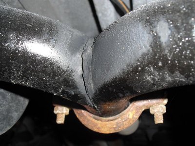

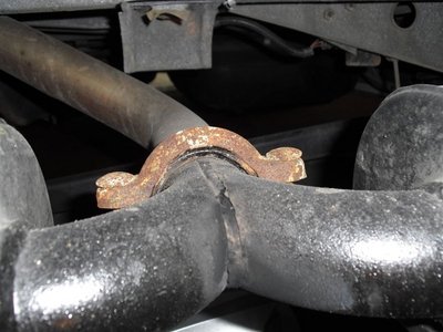

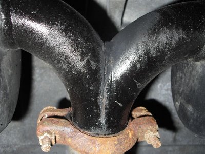

Bon, ayant changé un roulement arrière aujourd'hui, j'en ai profité pour me glisser sous le double devil... Ce que je craignais est arrivé : il commence à lâcher au niveau de la soudure du"Y"...
Il n'est pourtant pas très vieux (acheté le 22/01/2009 ; j'ai parcouru 47.950km avec...).
- Fissure sur la soudure du Y - vue de dessous
- Fissure sur la soudure du Y - vue de derrière
- Fissure sur la soudure du Y - vue de dessus

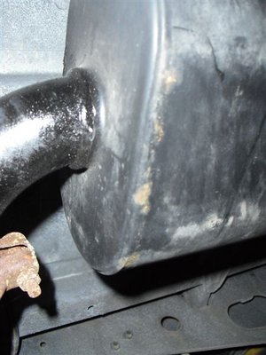

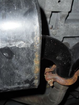

J'ai également constaté l'apparition de trace de rouille sur les silencieux...
- Apparition de points de rouille sur l'angle du silencieux gauche
- Apparition de points de rouille sur l'angle du silencieux droit
Qu'en pensez-vous ?
Où me conseillez-vous d'aller pour faire renforcer le Y ?
Re: Problème Double Devil
Publié : 13 sept. 2010, 08:54
par brio77
Chez Brio !!!
Quel merde ces double, heureusement que j'ai un simple !!!
C'est vrai que la soudure parait fine... et sans apport suffisant, ça me rappelle les soudures de "circonstances" d'Ultra qui ont subi des critiques... mais elles seront plus résistantes

Bon, ça y est, devil réparé et renforcé par Renault Cernay : 50€ TTC...
