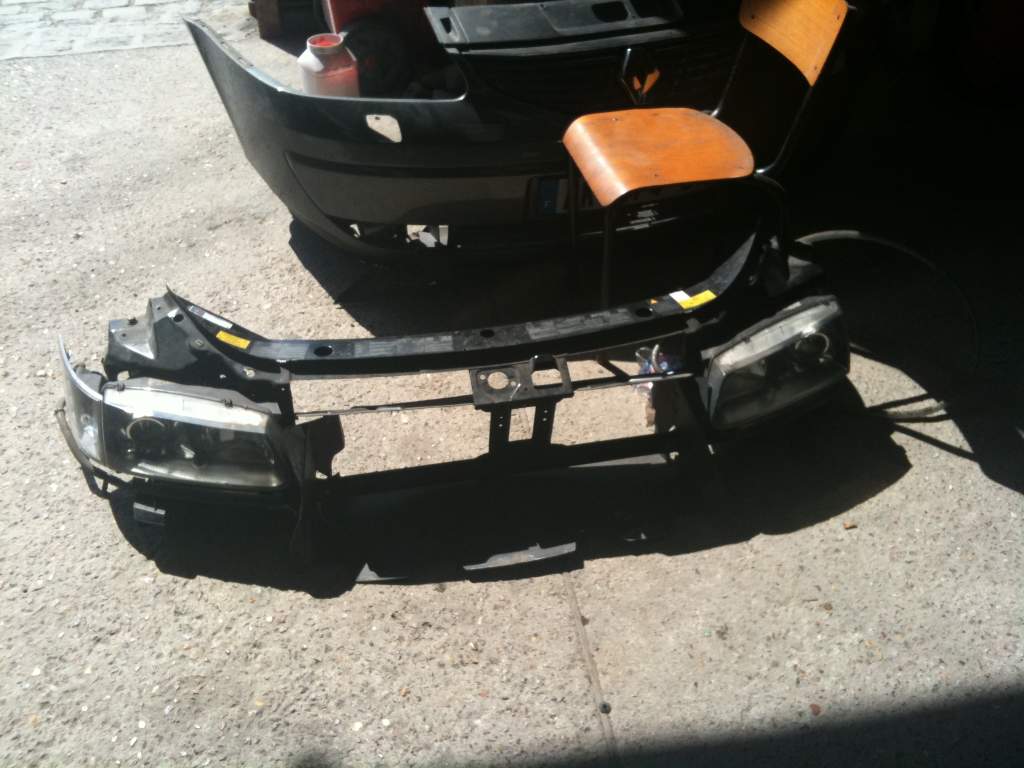

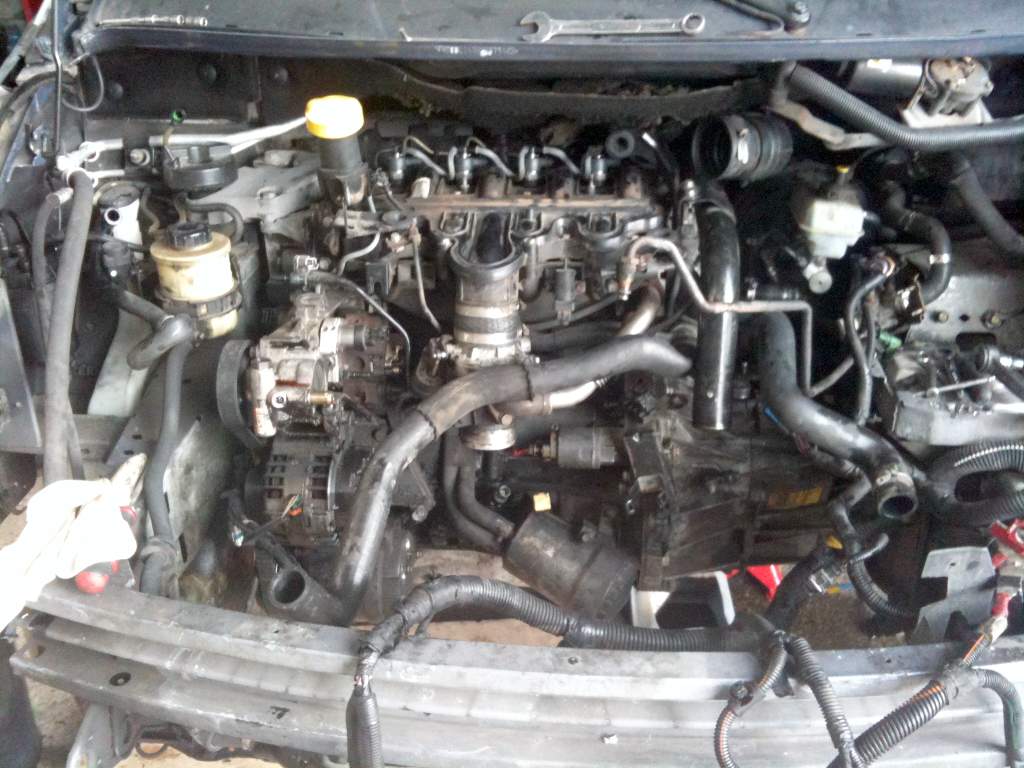

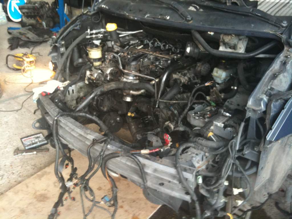

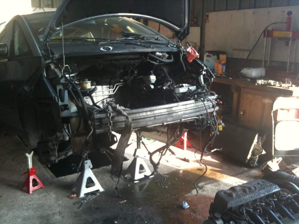

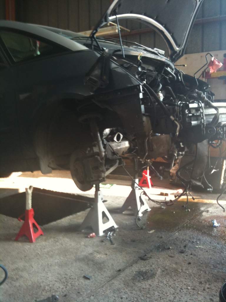

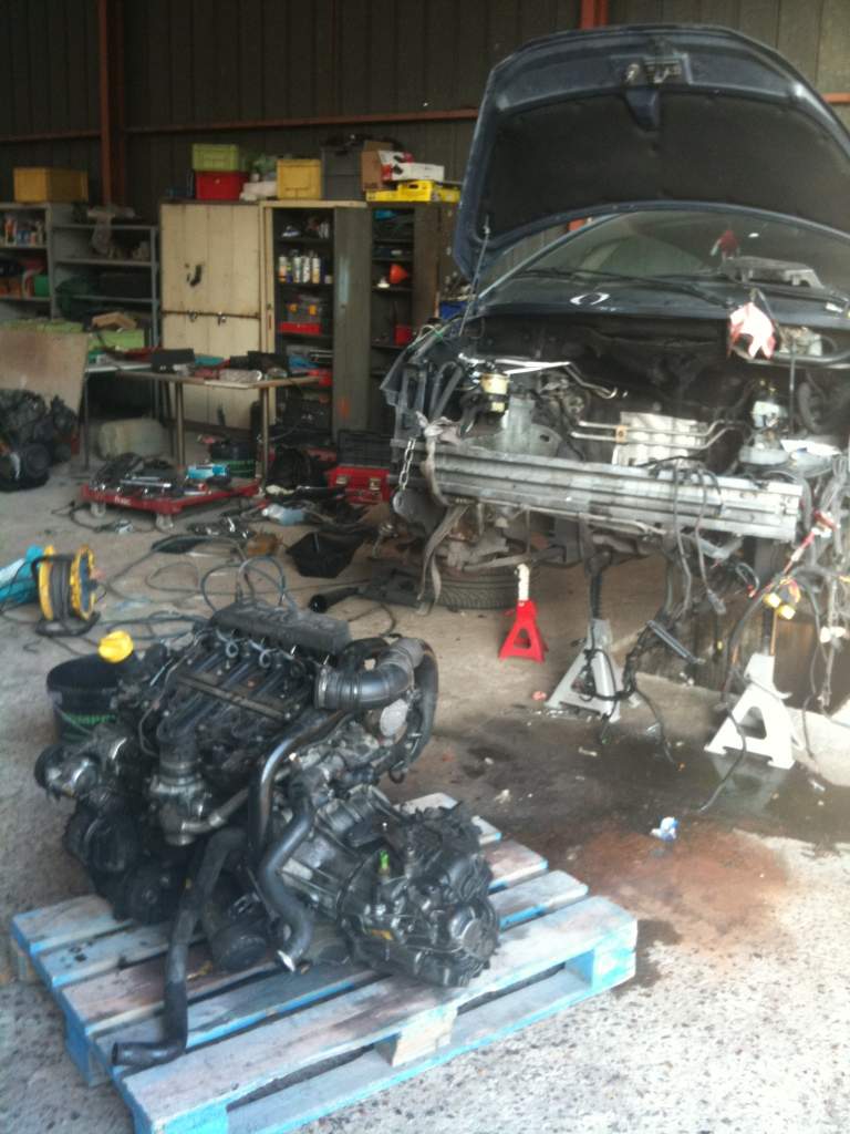

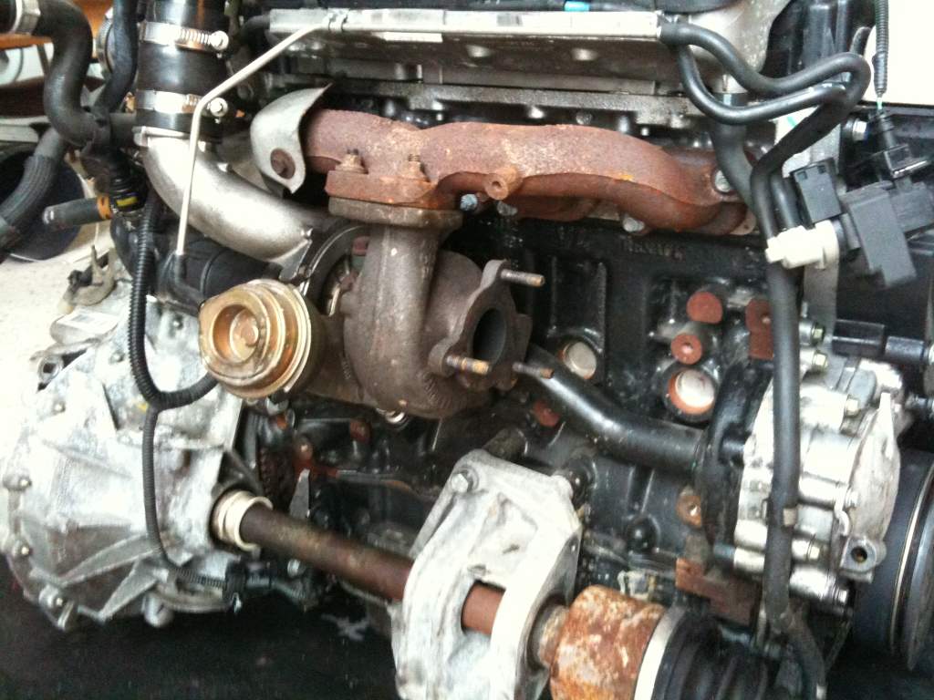

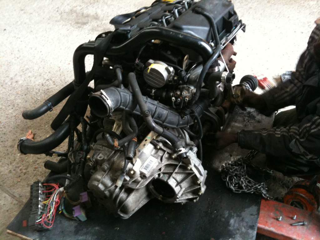

voilà quelque photos du changement de moteur, pour l'instant. le reste plus tard. pour le moment elle est en stand by.
nouveau moteur
nouveau moteur

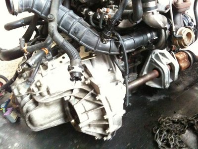

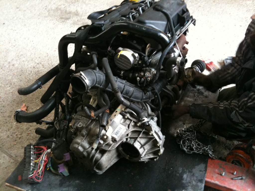

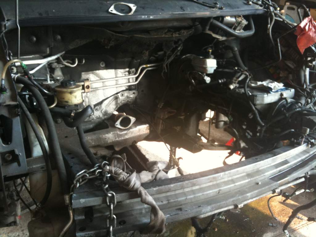

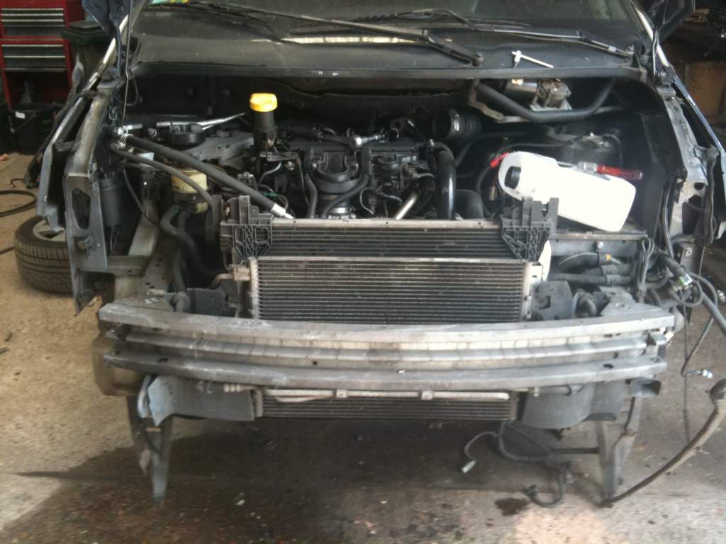

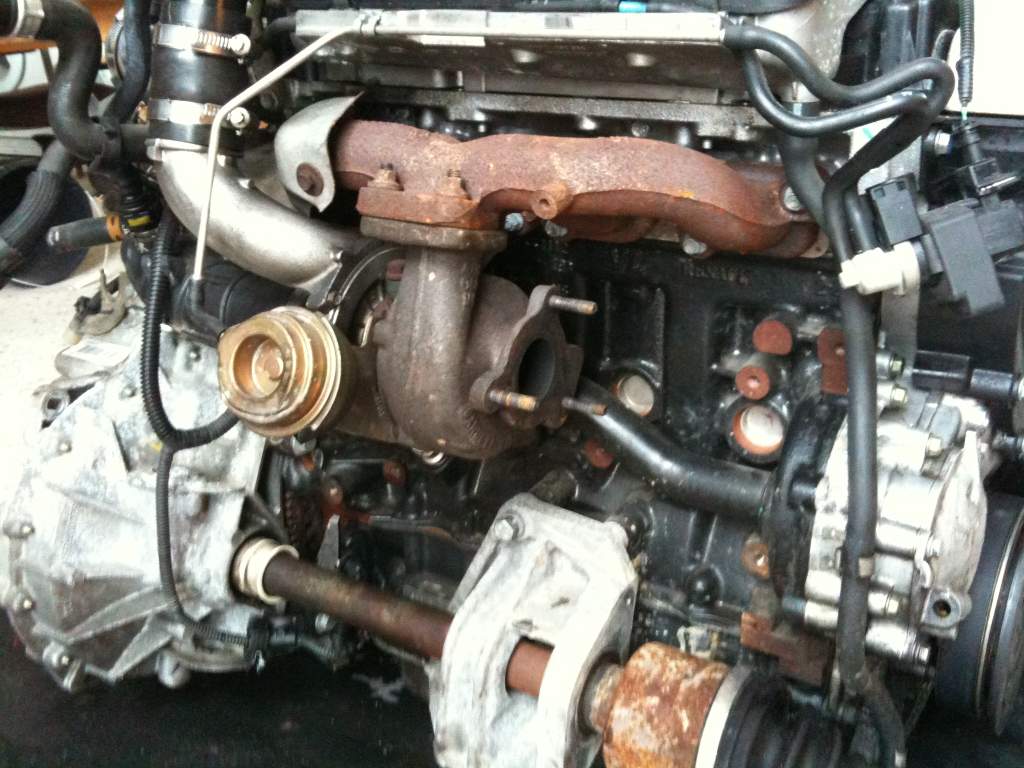

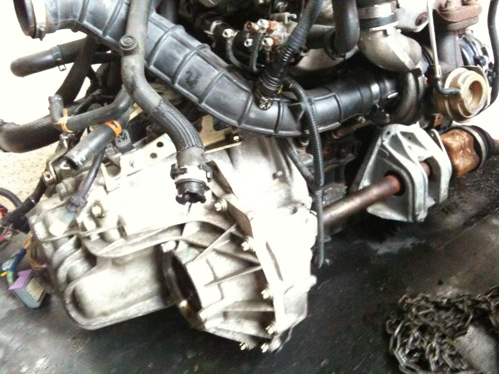

la première photo est le moteur que j'ai trouver avec ca boite, il vient d'un espace IV qui avait moins de 80 000 km. évidament il y a quelque petite modife à faire. reprendre tous mon ancien câblage, changer les injecteurs par des neuf que j'ai pu avoirs, refaire la courroie de distrib. avec la pompe à eau. changer l'embrayage. changer quelque tuyau d'aire. bref des petite bricole si j'ose dire. le plus dur sera de remettre tous les files correctement à leur place. heureusement que j'ai un bon mécano avec moi. j'espère qu'elle sera terminer pour la fin du mois. je vous remets encore des photos, ainsi que celle du nouveau moteur.
Nouveau moteur provenant d'un espace IV

le moteur et ça boite ma couté 2200, la pompe à eau , le kit complet courroie, l'embrayage ma couté 434 euros, les injecteurs neuf 395 euros, une vanne EGR neuf 80 euros. en tous cela me revient a 3109 euros,soit moins chère qu'un échange standard, partant du principe que mon moteur avait 326 000 km. la cause du changement et du à un cognement, je pense à un coussinet de bielle hs. je démonterai l'ancien moteur pour voir les dégas. au pire je le revendrais dans l'état, au mieux je le fait refaire. pour ceux que ca intéresse, j'ai les injecteurs du nouveau moteur en très bonne état, est la PK6 de mon ancien moteur, plus divers pièces.
