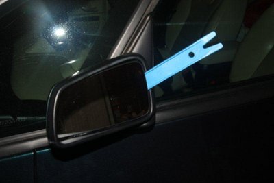

Tout d'abord réglez le miroir complètement vers l' extérieur et ensuite tourner le rétro vers le capot avant ou bien baissez la vitre ( pour pouvoir passer le levier) j'utilise ici un des outils spéciaux acheté chez Renault. (mini pied de biche)
			-  Cet outil permet de pousser le miroir juste au bord du clipsage intérieur.

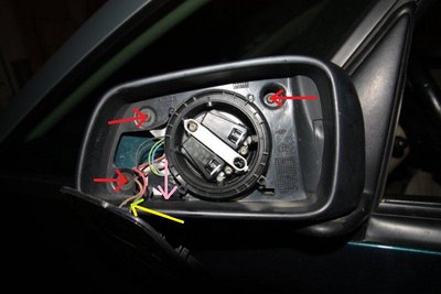

				Une fois le miroir déclipsé, on voit les 3 vis torx a enlever (flèches rouges) les fils du miroir chauffant à débrancher (flèches jaunes) et la sonde (flèche rose)
le but étant d'enlever l'entourage noir du rétroviseur
			-  Pas de problème particulier, le cache s'en va facilement

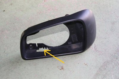

				une fois le miroir débranché et le cache noir dévissé, il faut retirer la sonde qui est accroché au cache noir. j'ai cassé une des petites pattes qui la tienne mais ce n'est pas grave.
			-  Voici le cache une fois démonté et sans la sonde (flèche jaune)
