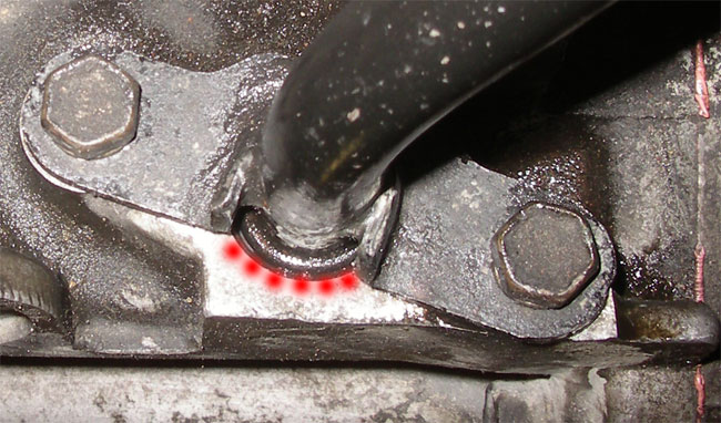

Bon, comme pour le moteur, j ai une fuite sous la BVA au niveau de la base de jauge de niveau.
J ai fait la vidange recemment en demontant la jauge et j aurai mieu fait de changer le joint de celle ci ;)
j espere juste que celà viens de ca ...
j ai prévu de refaire la vidange de la boite histoire d avoir la maximum d huile ''neuve'' dans la boite.
Donc je changerai le joint à ce moment là, mais si qqun pense à qqch d autre à ce sujet, je suis tout ouï ;)

le joint était à changer surtout passé de 200 000 ;)

bon je suis passé chez renault today pour acheter les joints et il y en a effectivement 2 différents à changer ...
mais le meilleur, c est que le gar veut me les vendres pas sachet de 10 car il les recois comme celà et ne les stock pas !
donc ca fait 2 sachets de 10 : soit pres de 40 euro !

alors j en reviens :
ref. 7701050150 Joint torique : 2.05 € TTC
ref. 7701050151 Joint torique : 0.97 € TTC
voilà ;)
Re: Fuite BVA ...

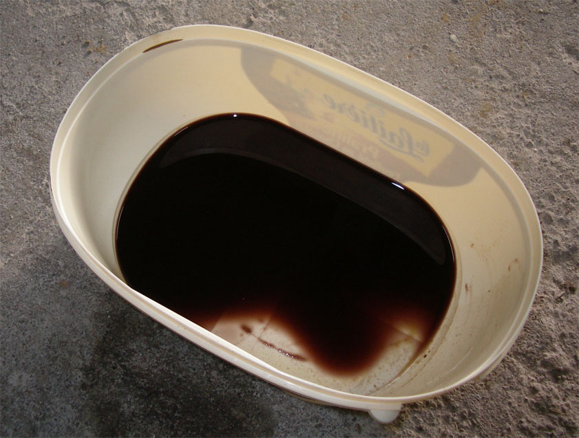

donc j ai changé les 2 fameux joint et à l occasion refait une vidange de BVA, et ca y est ! Celà ne fuit plus :mrgreen:
Voici quand même en image la quantité d huile tombée au bout d une semaine :

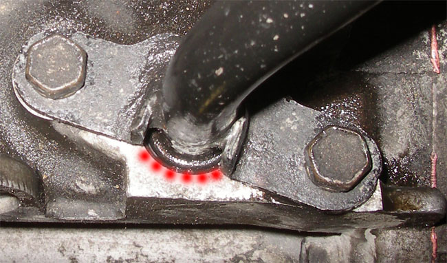

et pour les amoureux des dessous de nos vaisseaux, l endroit par où cela coulait ...

Les 2 joints toriques sont derrière cette petite conduite de la jauge ? J'avais noté 1 seul joint mais y en a 2 à cet endroit ?
Re: Fuite BVA ...
OASIS a écrit :Les 2 joints toriques sont derrière cette petite conduite de la jauge ? J'avais noté 1 seul joint mais y en a 2 à cet endroit ?
ils sont sur le tube que tu sors ...
