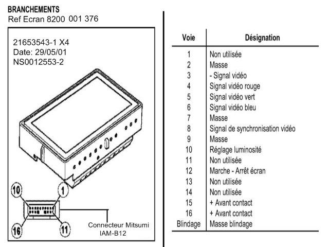

il faut (sur la carte electronique ecran) relier la pin 12 a la pin 16 (+12v),cela active l'entree video de l'ecran.

Re: Installer GPS Carminat dans un AVT non équipé
Publié : 28 févr. 2010, 09:14
par koukiz
oui tout a fait exact,l'ecran du carminat est NTSC (je vois qu'il y en a qui suive :wink: ).
mais en ntsc pour une entree video de type lecteur video dvd en composite fiche Rca jaune (si l'on veut afficher de la video sur l'ecran du carminat).
chose que j'ai tester sans aucun succes,en reliant les pins
16 alimentation 12v
7 masse
12 activation du mode video
3 entree video composite
2 masse video composite
il faut se procurer le boitier conexx,qui permet l'entree video sur cette ecran
relier la pin 12 a 16 (alimenation +12v) obligatoire pour avoir un affichage
cette modification de l'ecran permet d'adapter le materiel GPS VDO,afin d'activer l'entree RVB,et de ce faite d'avoir un affichage video correct du gps.
tester sur mon installation,et celle de zechrisd lors de son install du gps vdo ms5000.
ecran Carminat
ecran vdo mm5000
reponse a oasis
oui demontage de l'ecran et soudure fine electronique
mais si les soudures vous font peur,on pourra peut etre se faire une A.B.A (deja fait pour celui de zechrisd).
mais j'attend comme meme l'installation du mien,pour avoir un recul suffisant de cette install.
