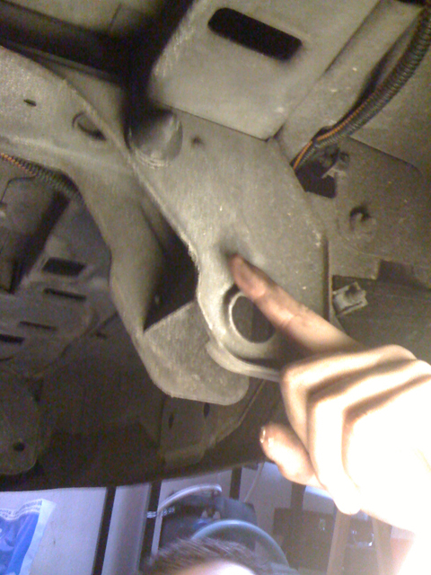

je me demande si je doit changer les plastiques/caoutchouc qui ''fixe'' le silencieu à l arriere ... (ou alors conserver les existants)
merci de vos infos !

Par sécurité moi je te conseille de les changer, car lorsque tu vas tenter de démonter ton silencieux arrière tu vas te rendre compte que les caoutchoucs arrières seront vieux et peut être pas en bonne forme, donc au prix où cela coûte je pense qu'il vaut mieux les changer :wink:

  • Plot suspension/Echappement réf. 60 25 305 965 9,39€ /U
Et je confirme ce que te dit Bond174 : remplace les par des neufs, car sinon ton silencieux aura l'air d'être bien bas... (caoutchouc détendu)

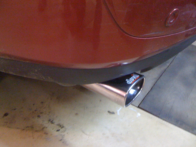

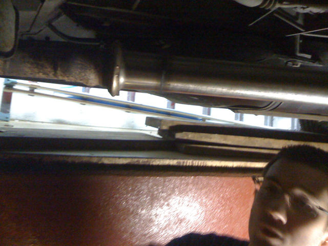

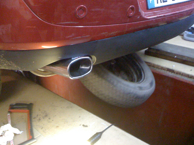

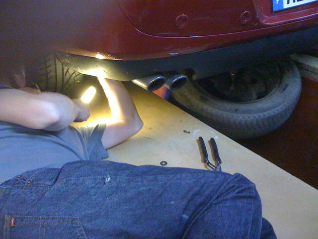

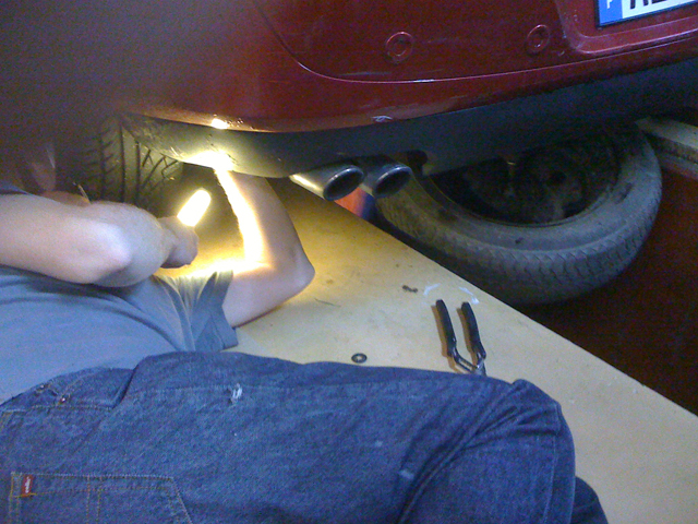

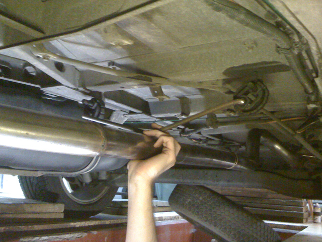

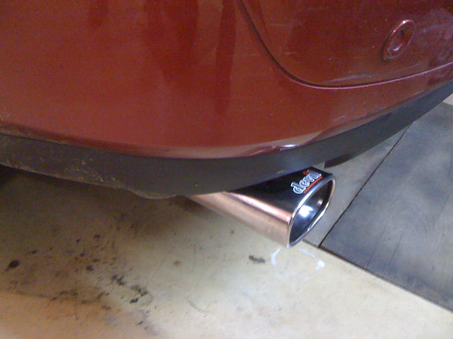

Voilà la pose est faite !
L avantime au sec au dessus de la fosse !
Et les plus beaux sous la bête :)
Re: Echappement Devil Inox Simple + Ligne AP Brio77

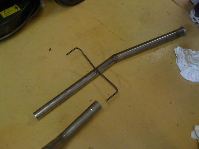

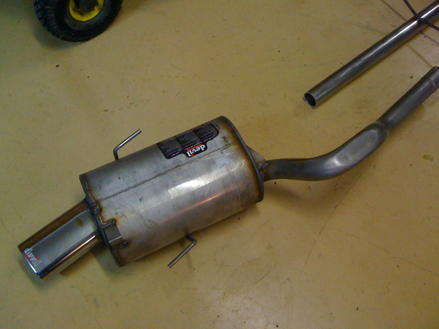

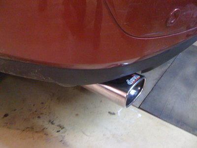

Pour commencer, on débale le Devil Simple et la ligne Made By Brio :)
Evidemment LE Devil simple ...
Biensur l Inox made by Brio

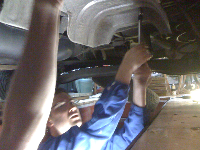

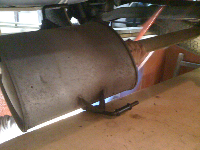

Et c est parti pour le Show 8)
Pour le démontage de l'ancien silencieux, on à choisi l option de la scie à métaux :twisted:

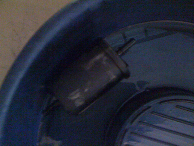

Au passage, quitte à être sous la bête, on en profite pour changer le filtre à essence :roll:

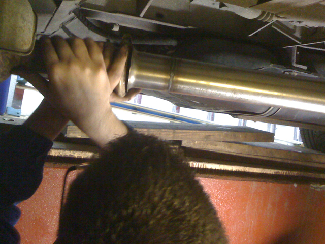

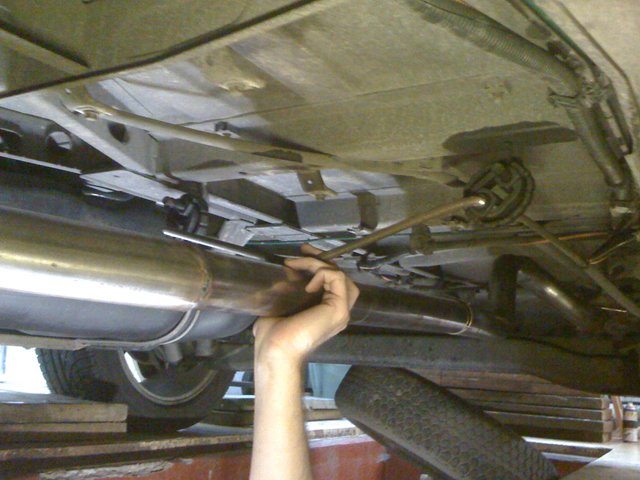

Allez maintenant les choses serieuses,
on vire les vieux bouts et on ''pose'' le Devil Inox ...
on n'oublie pas de fixer le petit caoutchouc qui va ''lover'' notre Devil ...
et voilà ca commence à ressembler à qqch 8)

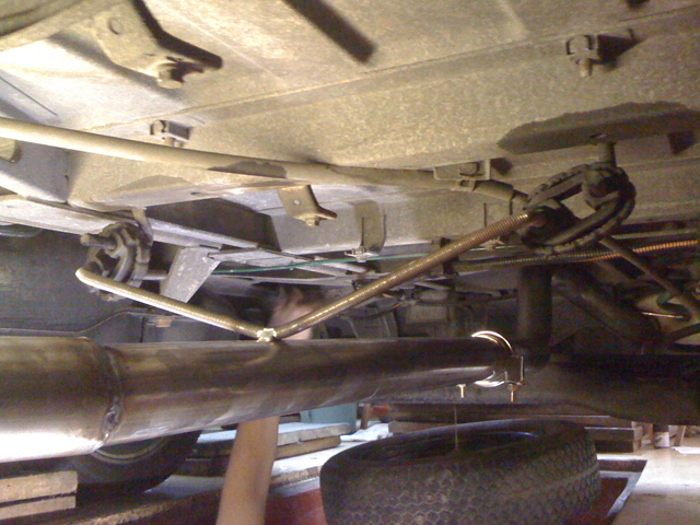

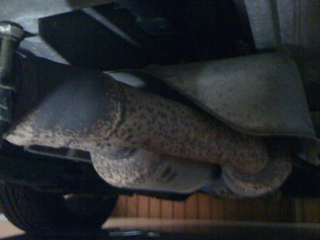

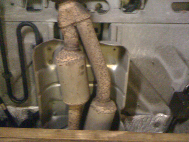

Ensuite au tour de la Ligne AP Brio :roll:
On en profite ici pour virer les bouts qui ne servent plus à rien ...

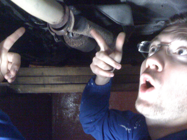

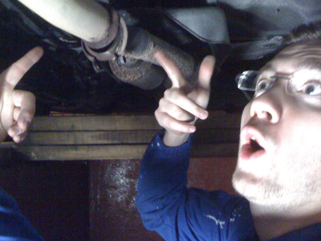

Et là c est le drame ;)
quelques soucis pour ajuster correctement la liaison à la sortie du catalyseur ...
Et voilà le travail :roll:
Pour conclure, prévoir environ 2 heures pour que ce soit fait tranquillement.
Je dirai juste que le système (d origine d ailleurs) pour la liaison en sortie des Cata' est quand même pas top ...
Il faudra surement que je redemonte pour y mettre un peu de ''pate'' spéciale (un genre de graisse) pour bien colmater tout celà.
A moins que qqun ait une meilleure solution ?
Messages : 914
MaitreTI a écrit :
A moins que qqun est une meilleur solution ?
Meilleure solution je ne sais pas :roll:
Tout simplement couper la sortie ' conique' en sortie cata et prévoir que le tube intermédiaire inox s'enfile directement par dessus et soit serré brider avec un collier . Le mien tient ainsi :mrgreen:
Pour moi aussi la jonction avec les catas est pas top, d'ailleurs ça s'entend et quand j'aurais un peu de temps aux beaux jours faudrait que je repasse sous la bête pour voir ce que je peux faire.
quiche77
Messages : 197
Inscription : 02 oct. 2009, 00:43
Localisation : FRANCE - (77) - Seine et Marne - PONTHIERRY
Message par quiche77 »
Coucou!
Je l'ai fait aujourd'hui, avec remontage des "katas" (vidés!!!) et sans pont...
En fait le plus simple peut être concernant la sortie des "katas", est de les sortir, de les assembler à l'intermédiaire "Brio" et de reposer l'ensemble.
Par contre perso, les écrous étaient tellement oxidés qu'il a fallut les disquer (merci Brio! :mrgreen: )
Mais avec un pont, ça doit se faire tout seul!
Vous avez mis 2 heures à 2 avec un pont! et combien de pack de bières??? :D
En tout cas, quel son!!! 8)
