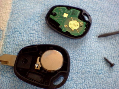

C'est des CR2016
Pour ouvrir, on dévisse la vis et on écarte les deux coques, y plus qu'à changer les deux piles CR2016 comme sur l'image , le moins coté circuit imprimé. Pour fermer, remettre les coques, une en face de l'autre, et appuyer jusqu’à entendre le clac , mettre la vis , et c'est fini.
& vis de demontage.jpg (6.35 Kio) Consulté 7323 fois
Avant de commencer, d'abord réunir : :mrgreen:
- un tournevis cruciforme.
- un tournevis plat pour écarter les deux coques de la clé.
- le plip.
- 2 piles plates réf CR2016 .
