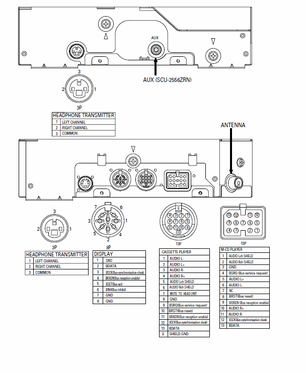

Vu le lien sur sardif aussi. Mais vu que je ne saurai pas confectionner le câble sans mettre le feu à l'ampli, j'aimerai le câble complet. Ceci dit, j'ai appelé dérotronic à Nantes. Leur référence n'est en effet plus dispo (la 1185 de mémoire) car ils ont terminé leur stock de prise din 13 broches. En revanche, ils peuvent toujours faire le câble si on leur trouve cette fameuse fiche. Donc le lien de sardif est parfait !!
On approche du but
Le plus simple serait d'avoir une entrée chez Kenwood, pour savoir comment sont brochés leurs amplis ou chargeur cd... Je rêve
On approche du but

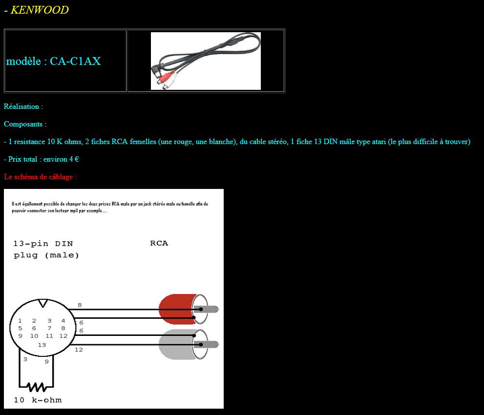

Bonsoir,mw35 a écrit :Je confirme !!
On approche du but![]()
Le plus simple serait d'avoir une entrée chez Kenwood, pour savoir comment sont brochés leurs amplis ou chargeur cd... Je rêve![]()
voici le câblage des entrées AUX Kenwood.
les câbles CA-C1AX et CA-C2AX diffèrent par les fiches RCA ou Jack en sortie
le câblage du connecteur 13 pt n'a rien à voir avec celui de L'ampli de l' Avantime
je vais me renseigner chez mon marchand de composants la dispo et le prix des DIN 13pts
Yves

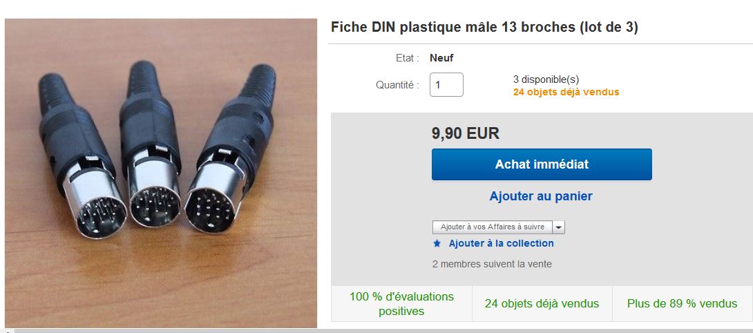

il n'en reste que 9 en stocks
http://www.ebay.fr/itm/Fiche-DIN-plasti ... 27e6e5b6ca
- mac-avant
- Messages : 638
Re: [Fiche:36] Entrée AUX via connecteur TAPE privilège
j'en ai commander un lot de 3
Et moi je viens de le mettre en rupture de stock, il n'en restait plus qu'un.. ! Merci pour ce lien
il viens d'en remettre en ligne
Ah oui, 6 dispo encore ce soir, on va pouvoir se faire plaisir !!

J'avais encore super bien lu, je viens de recevoir ôh surprise, non pas une, mais trois prises... En effet, c'est marqué lot de 3
Mardi je vais voir la faisabilité du câble par le magasin d'électronique.
Si quelqu'un a besoin de prises, j'en ai deux en rab'...
Ce sera jack c'est sûr, on peut tout connecter avec ça, du téléphone aux lecteurs en tous genres.
Le schéma reste le même

J'ai eu mon câble. 31 euros facturés par le magasin, ça reste raisonnable, câble en deux parties d'une assez grosse section, pas besoin d'antiparasite m'a dit le vendeur.
Montage à venir si je me sens ce week end, j'espère juste ne pas avoir à casser la diode de l'ampli...
Merci au fofo pour le schéma, ça a été la seule indication pour la fabrication !

Tu seras obligé d'intervenir sur le composant de l'ampli car sans cette modif la sortie aux ne sera pas active

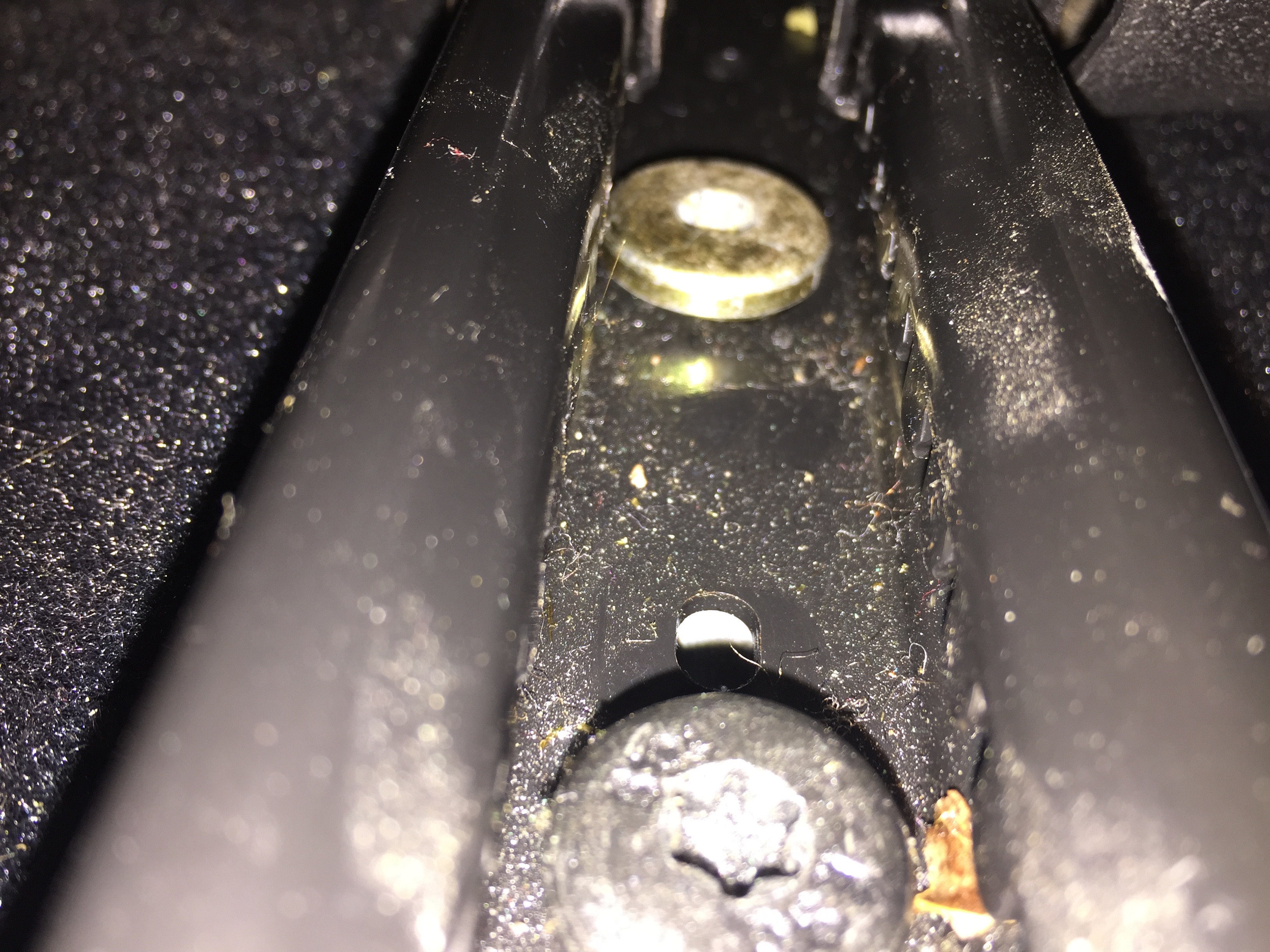

En effet, la vis en arrière est galère à dévisser...
J'ai tenté ça tout seul, donc j'ai égratigné un bout de peinture en sortant le siège. Avant de comprendre comment le rentrer pour ne rien toucher.

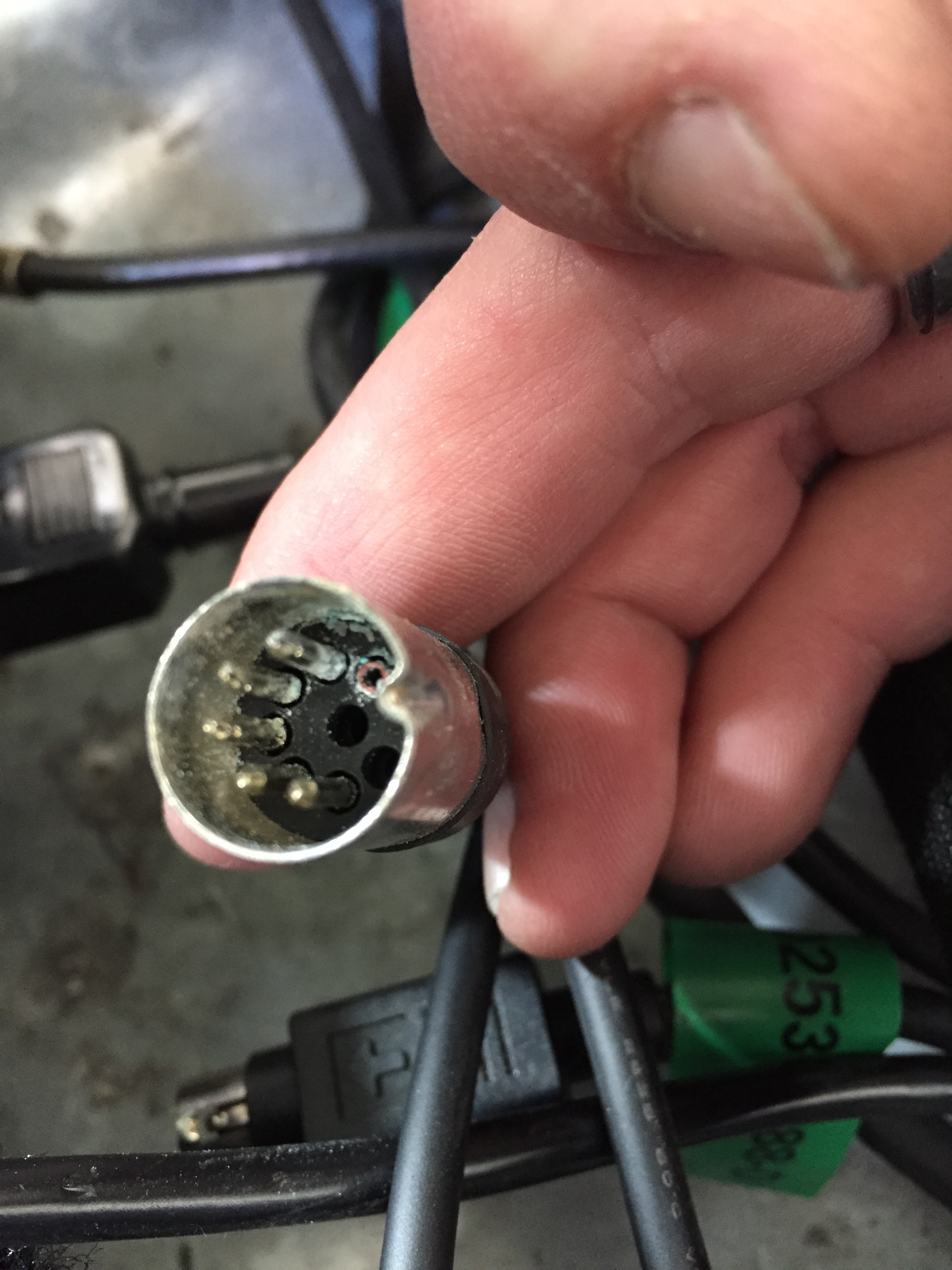

Au démontage, j'ai vu qu'une prise avait une broche oxydée et cassée. Je pense que ça va à l'afficheur, car depuis, ça oscille entre "off" et la source qui joue la musique, en fonction des bosses sur lesquelles passe le vaisseau..

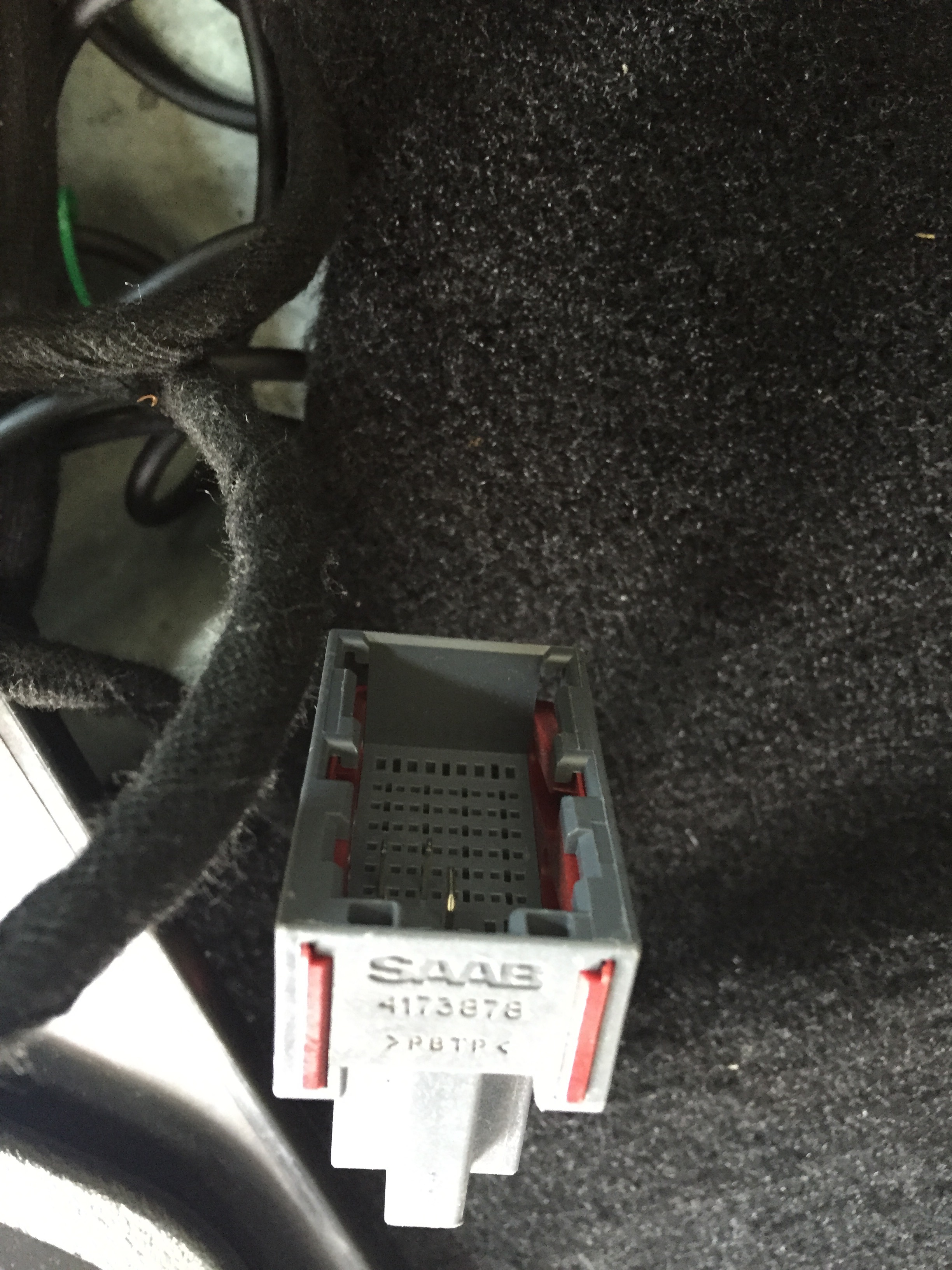

Ensuite, j'ai trouvé une prise que je crois ne pas avoir débranchée, ou en tout cas je ne sais pas où elle va. En plus elle est badgée "SAAB" !!

Dans l'absolu ça fonctionne, mais avec des soucis. La prise oxydée doit commander l'affichage, car dès que je passe sur une bosse, on entend toujours la musique, mais l'afficheur passe sur off. On peut toujours changer mais à l'aveugle.

ta broche débranché ce ne serai pas une des deux de l'airbag sous le siège
Wha.. Si c'est ça, ça craint !! Mais j'ai rebranché deux prises sous le siège, maintenues par un serflex. Et ces deux prises sont beaucoup plus petites que celle que j'ai prise en photo (on ne voit pas l'échelle mais elle doit bien faire 5 ou 6 cm de long).
Et une prise airbag en moins, j'aurais un voyant au tdb non ?
2.0T Steppe
- Messages : 3427
Tu as un modèle Dynamique donc avec sièges semi cuir / tissu. Sous ton siège du n'a donc que deux connecteurs utilisés : un pour l'airbag l'autre pour le prétensionneur de ceinture de sécurité. Le troisième connecteur est réservé à la nappe chauffante du siège tout cuir lorsque tu as un modèle Privilège. Voilà pourquoi sur le tiens il n'est pas branché
Ah oooookkk ! Merci, ça me rassure un peu. Badgé Saab, ça devait bien être un truc pour l'hiver !
