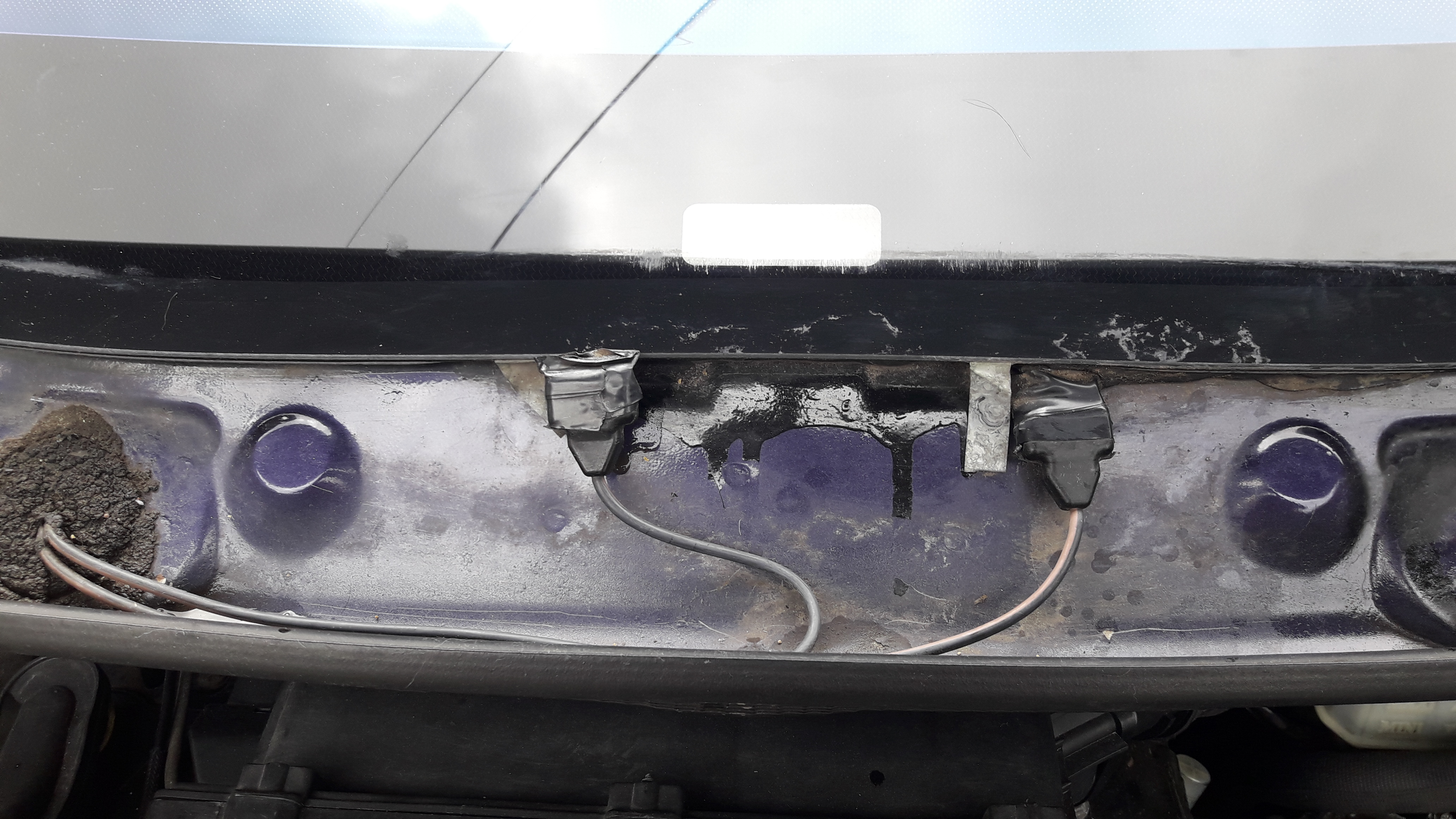

bon, question: j'ai démonté la grille d'auvent pour changer les tuyaux de lave-glace et je vois ça ?
Je pense que le pare-brise a été changé, alors à quoi correspond ces prises scotchés ?
dégivrage ? antenne radio ?
Merci les connaisseurs !
A+ Sergio
murena57
Messages : 447
Re: Bonjour à tous !
Message par murena57 »
Pare-brise dégivrant.
La fin du faisceau se situe vers le vase d'expansion près du pivot de l'essuie-glace conducteur.
Suivant le cas de l'eau peut descendre jusqu'à la prise.
À vérifier donc.

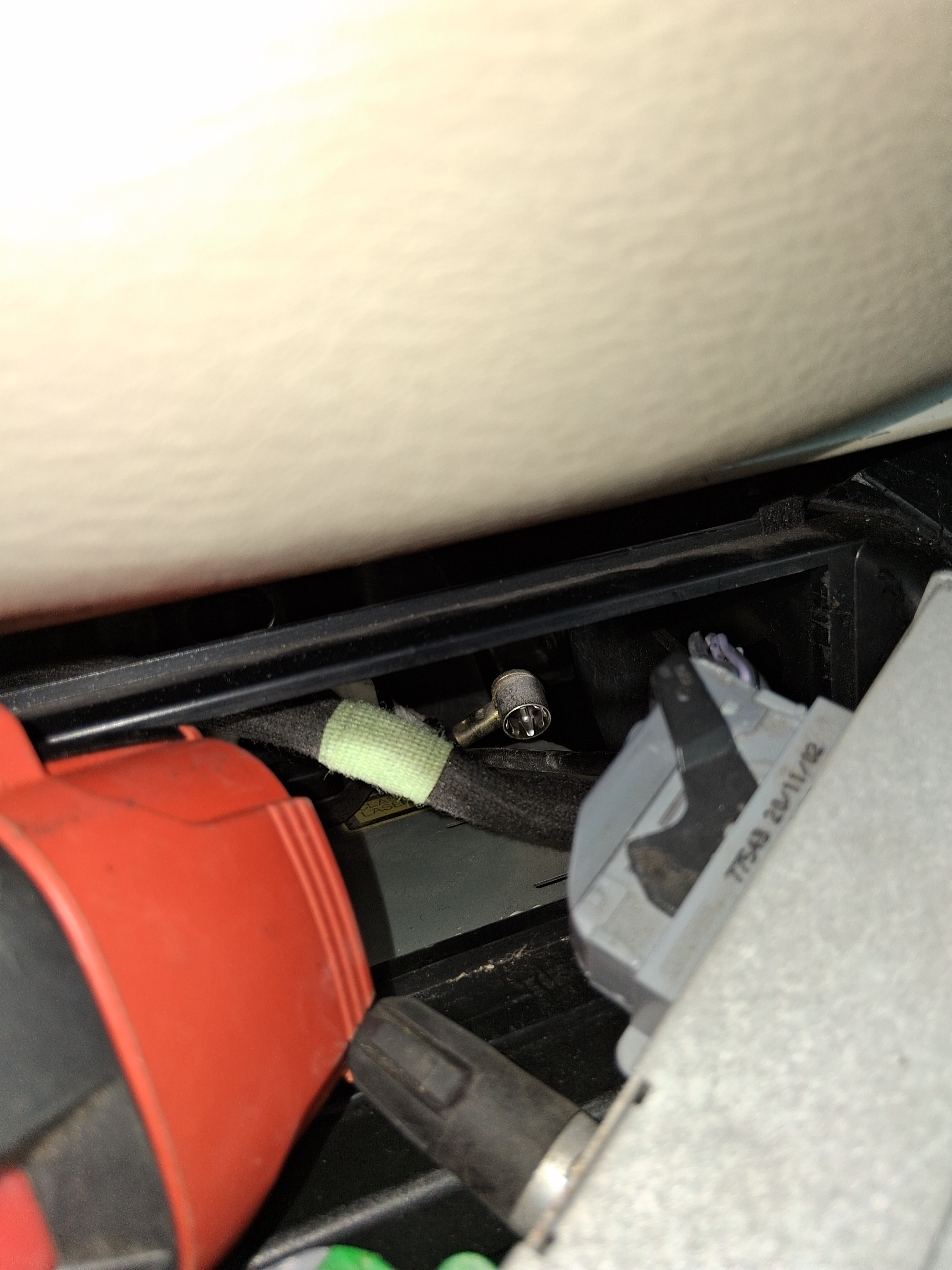

Salut,
Merci pour vos réponse; Toujours pas réussi à retirer le poste de radio avec les pinces que j'ai (voir photo) et
puis je suis allé voir sous le siège passager....oups! je peus à peine passer les mains et c'est quoi tout ça ? comment
vérifier si l'ampli fonctionne et il est où ? ( photo avec une glace :-))
Merci Sergio

Salut,
Merci pour vos réponses, je vais laisser tomber de regarder l'ampli, car je pense avoir trouvé à coté de la trappe ave une paque d'immatriculation et l'ampli se trouverais sous le bossage à coté et il faudrait retirer le siège et toute la moquette !!
je vais m'en tenir à essayer de retirer le poste ....
A+ Sergio

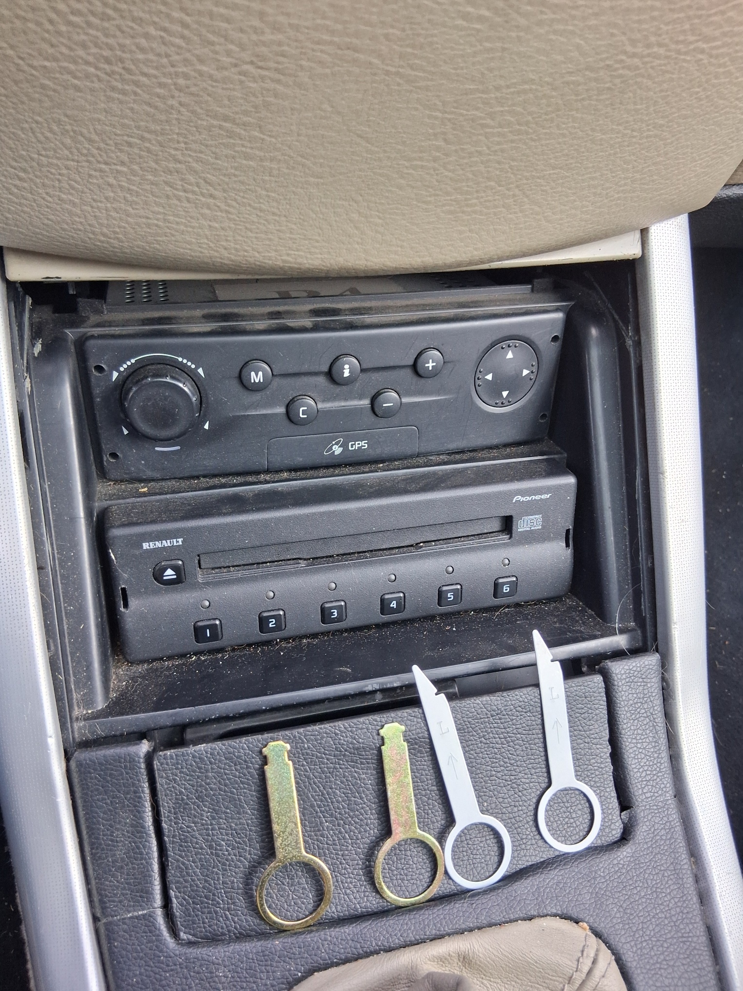

Bon, j'ai réussi à extraire l'unité GPS avec 4 petits tournevis. En effet j'aperçois, je crois, le fil d'antenne qui est débranché mais pas possible de le remettre car trou de souris et ne voit pas la prise sur le poste, mais je n'arrive pas à extraire le poste avec ses 2 fentes latérales .....??
Une photo , vous en pendez quoi ?
Sergio
Messages : 3443
C'est bien la seconde prise antenne qui est débranchée. Pour ôter le lecteur de Cd, tu peux sacrifier une pince à épiler plate en la séparant en deux .... ça marche. Autre solution du démonte le côté droit de la console (en moquette) pour voir l'arrière du lecteur CD et rebrancher la prise afin de retrouver la FM de qualité.

Salut, voir photo...
j'ai retiré l'antenne du bloc GPS flèche bleu et question est ce que celle qui était débranchée, flèche rouge, n'irait pas juste à coté et non pas sur le lecteur CD ?
Merci Sergio
Messages : 3443
Tout à fait les deux fils d'antenne vont sur l'unité de commande du GPS (une sur la fiche bleue et l'autre sur la fiche rouge) :!: C'est visiblement la rouge qui était déconnectée. Une fois branchée tu devrais retrouver une bonne fréquence radio :wink:

Bon, problème quand même.... câble trop court de l'antenne pour rebrancher :oops: il faut absolument que je retire le lecteur CD pour débloquer les câbles en dessous ..... :roll:
Sergio
Messages : 3443
C’est souvent le cas … les fils étant un peu courts d’où la nécessité de retirer le lecteur CD :idea:

Salut,
Impec !! grâce à mon pote qui avait les extracteurs (photo) !! tout refonctionne !!
Merci !!!
A+ Sergio

J'ai les même "extracteurs" cependant je n'arrive pas a sortir le chargeur. Faut il les enfoncer a fond ? et dans quel sens ?
Merci.

Terton74 a écrit : 05 mars 2026, 01:14
Sergio a écrit : 24 oct. 2025, 19:58 Salut,
Merci !!!
A+ Sergio
Merci.
Salut, oui à fond car les clips de maintien sont tout au fond de la platine
