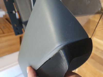

murena57 a écrit : 24 mars 2020, 14:35 Vous aurez un meilleur résultat sur une imprimante 3d en résine.
Mathieu
Oui mais sur les imprimantes 3D résine abordable la surface impression est trop petite pour la casquette.

Mathieu, oui l'impression résine est très séduisante mais elle coûte bien plus cher et surtout les modèles d'imprimante abordables sont assez petites (taille du LCD). J'ai bon espoir avec l'ABS. On est en train' de faire des essais.

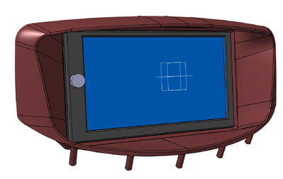

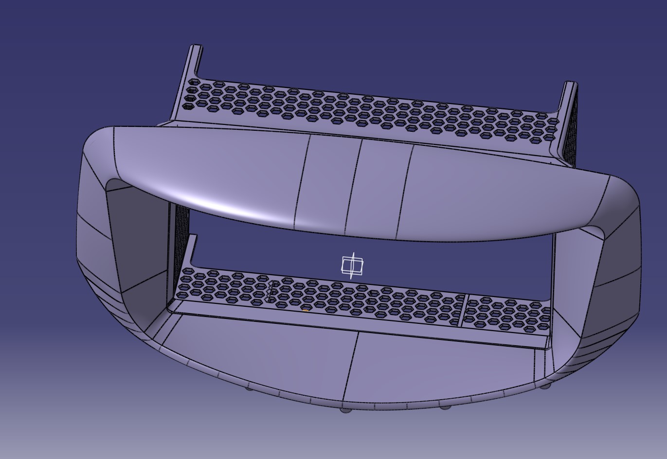

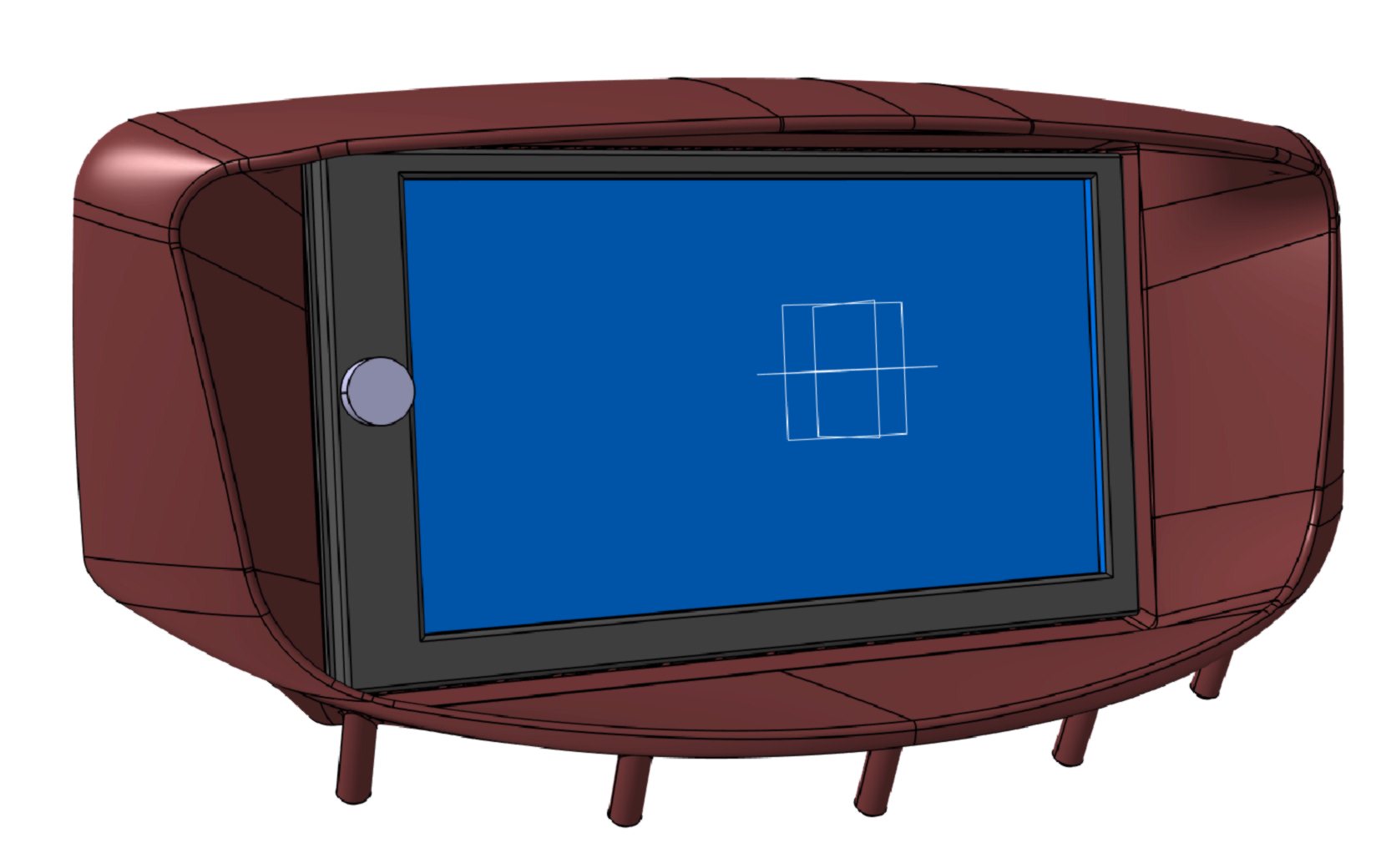

Deux / trois petites captures pour faire patienter, mais bon, on voit pas le boulot derrière, ça ressemble beaucoup aux versions précédentes. Mais croyez moi, c'est la plus grosse mise a jour avec reprise de la conception a zero
V5.1
V5.1
V5.1
V5.1
V5.1
V5.1

Je vois bien la différence cela me parait plus fin et mieux fini , tu confirme?

En fait c'est plutôt l'inverse, la structure est renforcée, j'ai épaissi les parois pour que les tensions internes soient mitigées. Mais faut vraiment que je récupères ce dernier proto pour voir ce que ça donne. J'ai aussi fait quelques petits essais en ABS et ca rend bien.

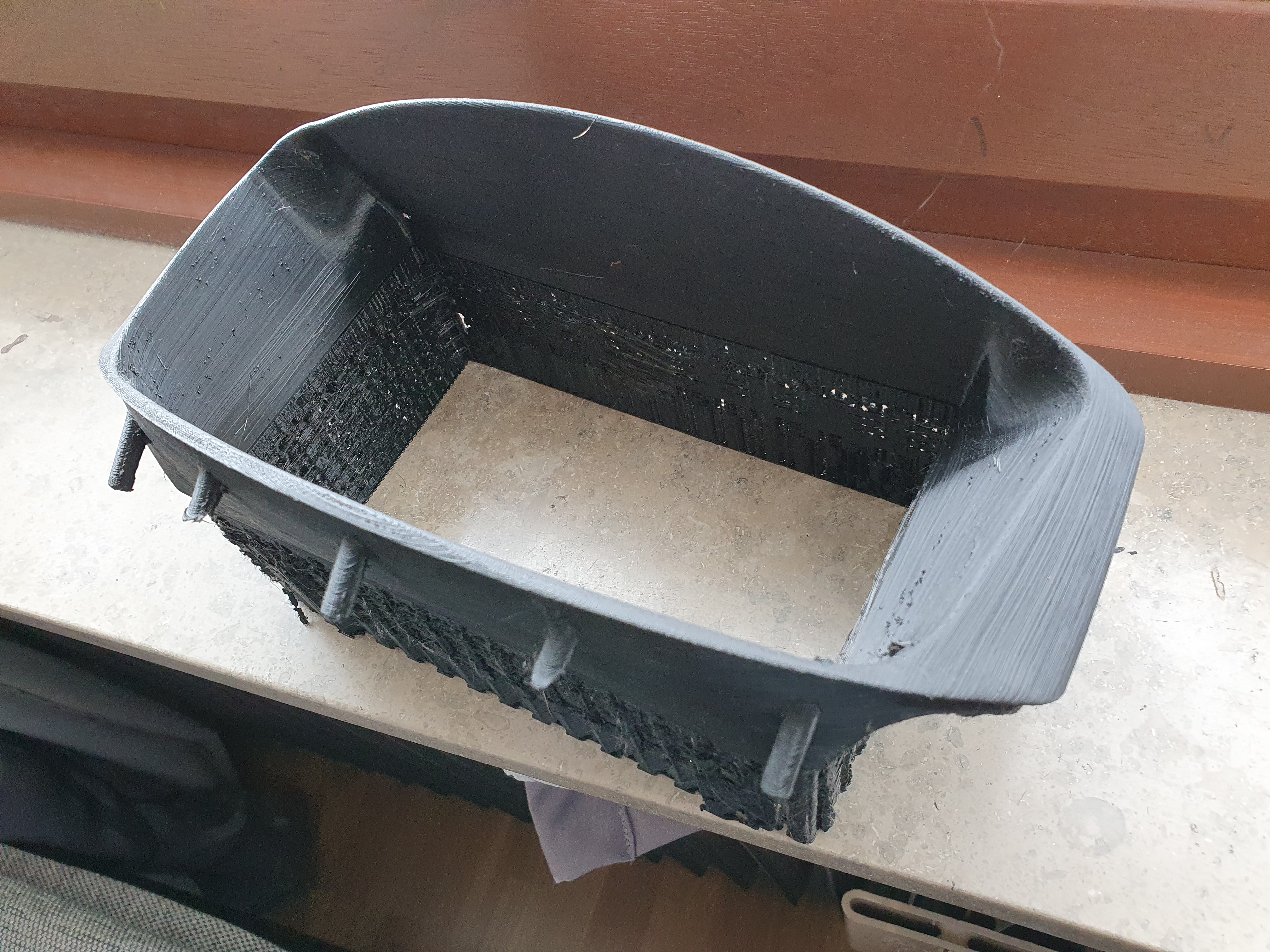

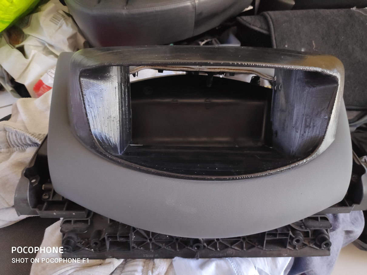

Bonjour tout le monde,
J'ai récupéré le proto en V5 y'a une dizaine de minutes, je me suis dit que ça pouvait vous intéresser. Je suis plutôt content de l'état de surface, une fois en ABS et avec un peu d’acétone, ça devrait donner vraiment quelque chose de propre. Sinon toujours ce problème avec les vis du bas. Et beaucoup de travail à ébavurer :D
Messages : 3390
Punaise ... que c’est beau ce travail et punaise encore que ce sera top lorsque le rendu surfacique sera à porté de main et bon marché :!: :!: :!:
Bravo et merci pour cet esprit partage :!: :wink:

C'est vraiment top ca donne envie de le voir en vrai,il es ABS celui-la ?

Non comme dit dans le message, ca sera encore mieux lorsqu'il sera (futur) en ABS ;)
tant que je suis pas satisfait du CAD, je reste en PLA pour le coût des protos

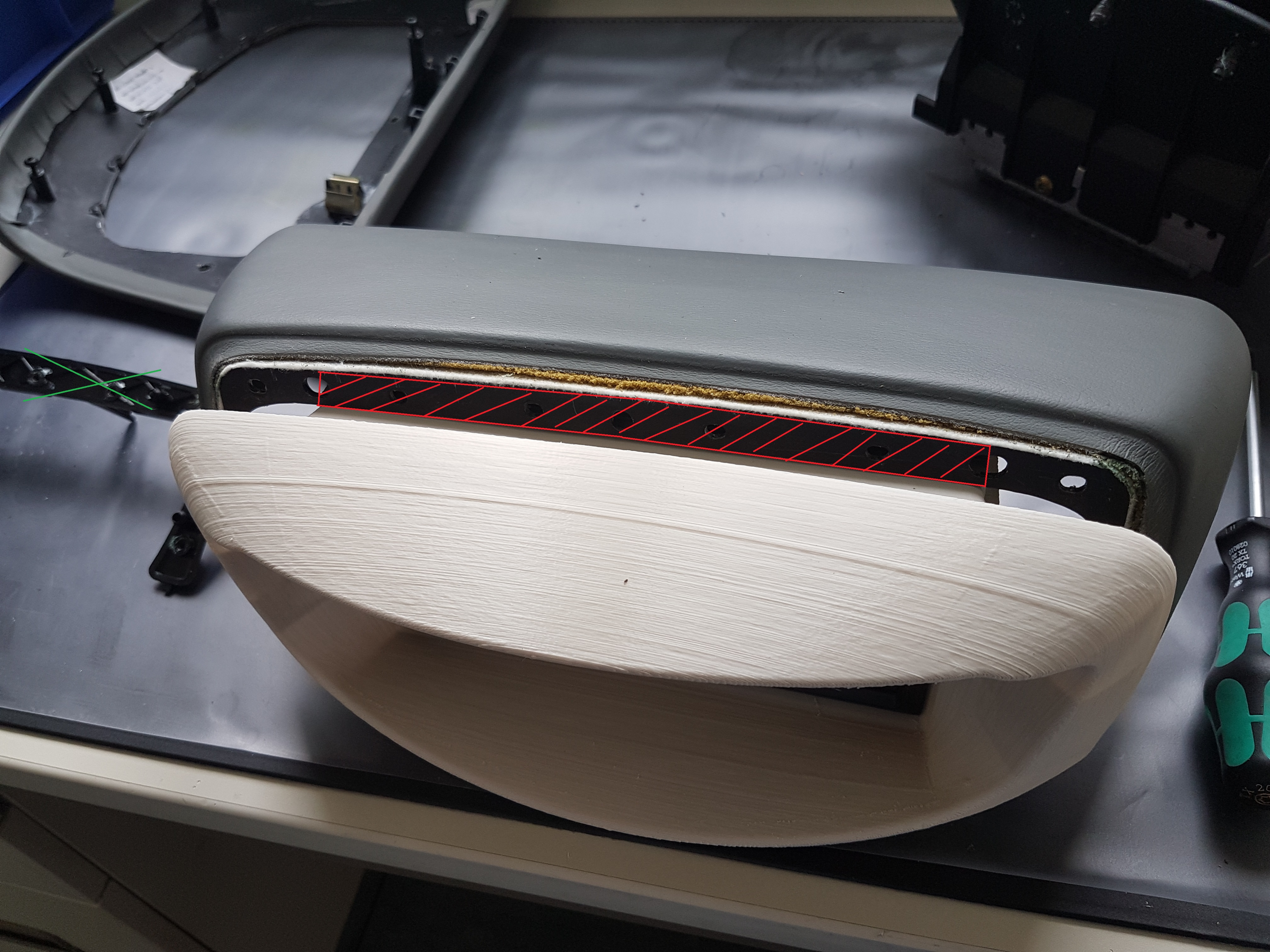

Je suis en train d'installer ton proto numéro 3 mais j'ai besoins d'info ou d'explications.
pour moi j'ai besoin de modifier la partie plastique du support GPS, peux tu me dire si sur le proto définitif c'est le même montage,sinon j’attends la version définitive
Erik
troun
Messages : 177
Message par troun »
Salut Erik,
vraiment désolé pour la latence, toujours mes soucis perso, mais j’espère que ça devrait aller mieux.
J'imagine que t'as trouve tout seul, mais pour te répondre simplement, oui, il faut raboter un peu les éléments de la casquette. Cela n'a rien a voir avec mon adaptateur, c'est du au fait que y'a, a l'origine, pas la place de coller, dans cette casquette, un double DIN.
Re-regarde ces deux posts:
viewtopic.php?f=80&t=5765#p89671
viewtopic.php?f=80&t=5765#p89703

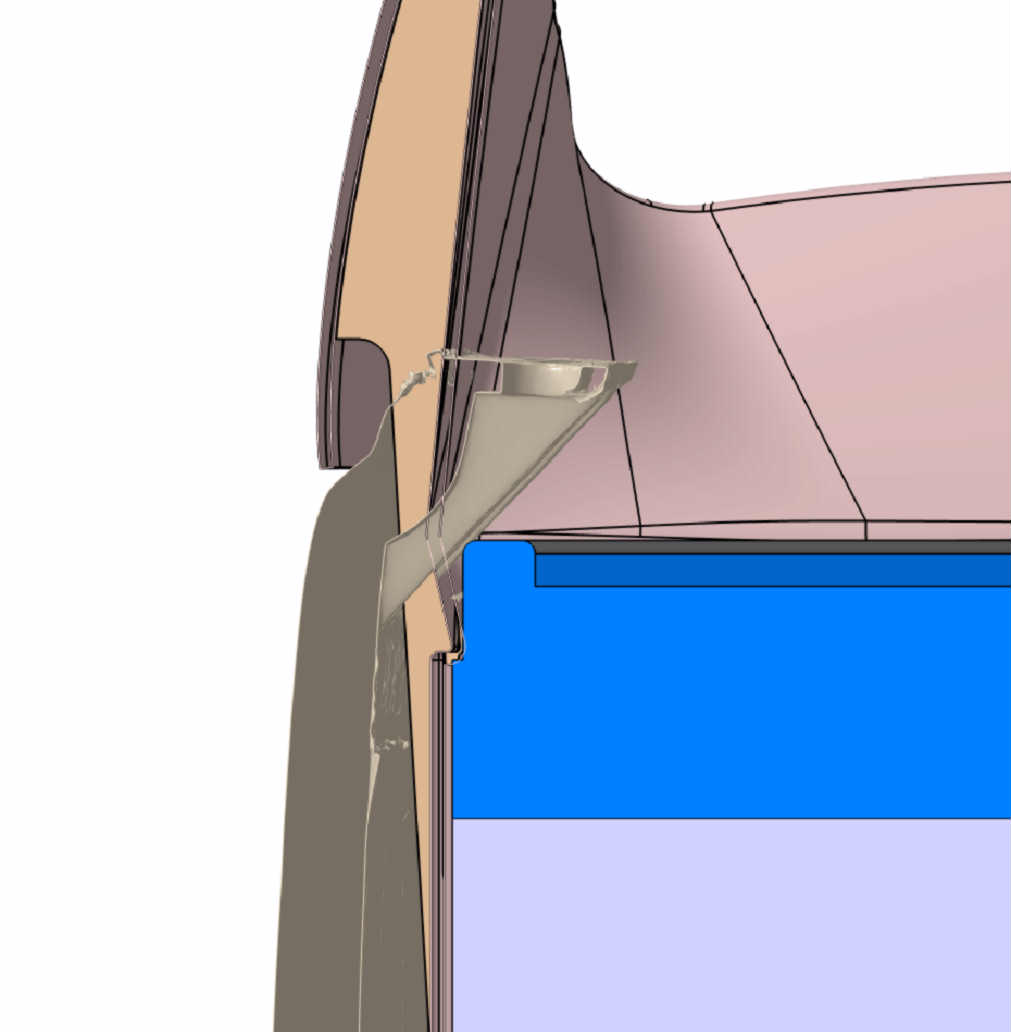

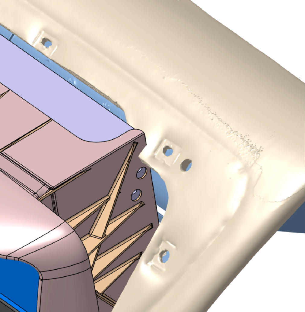

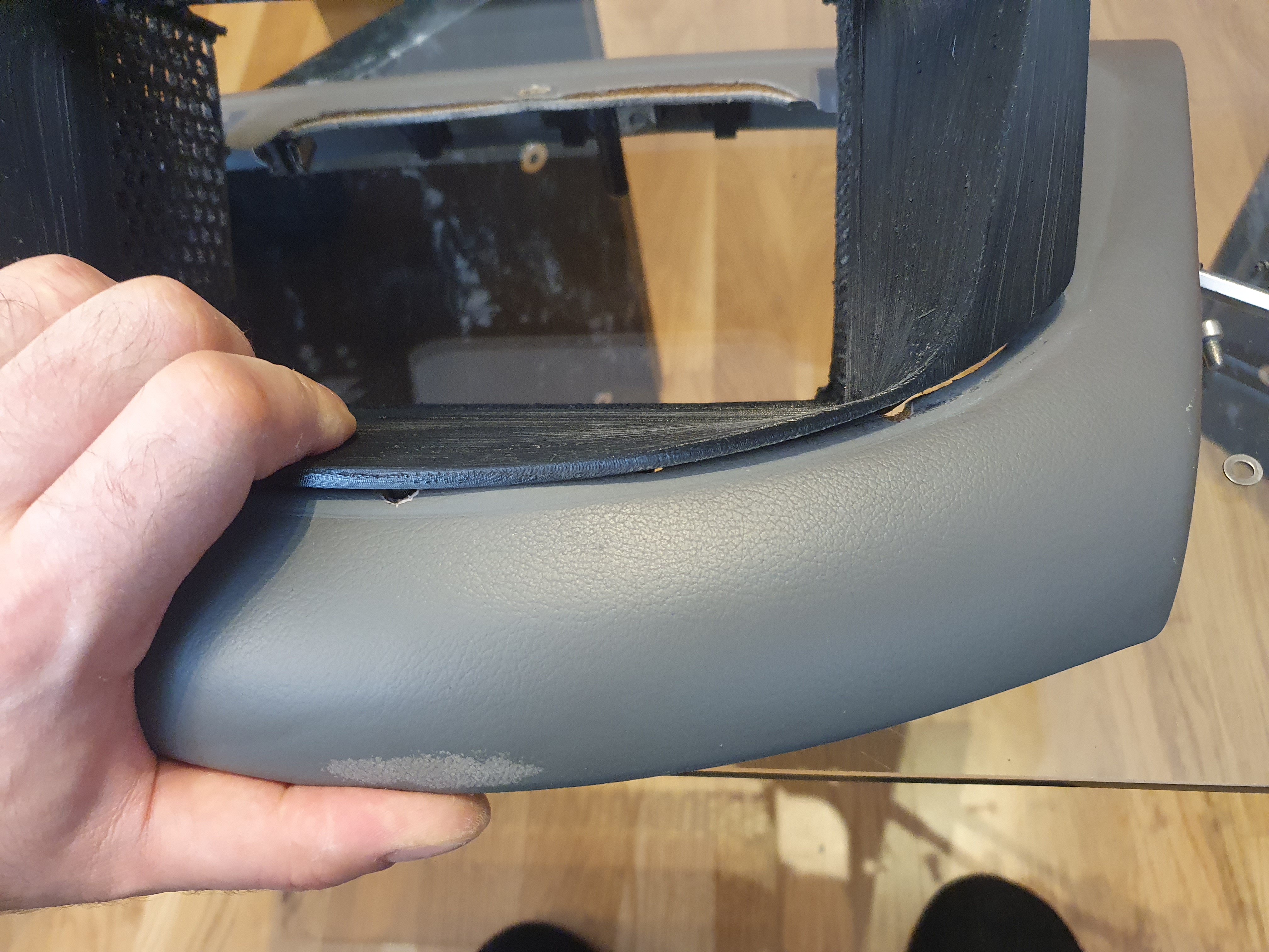

En gros plan ça donne:

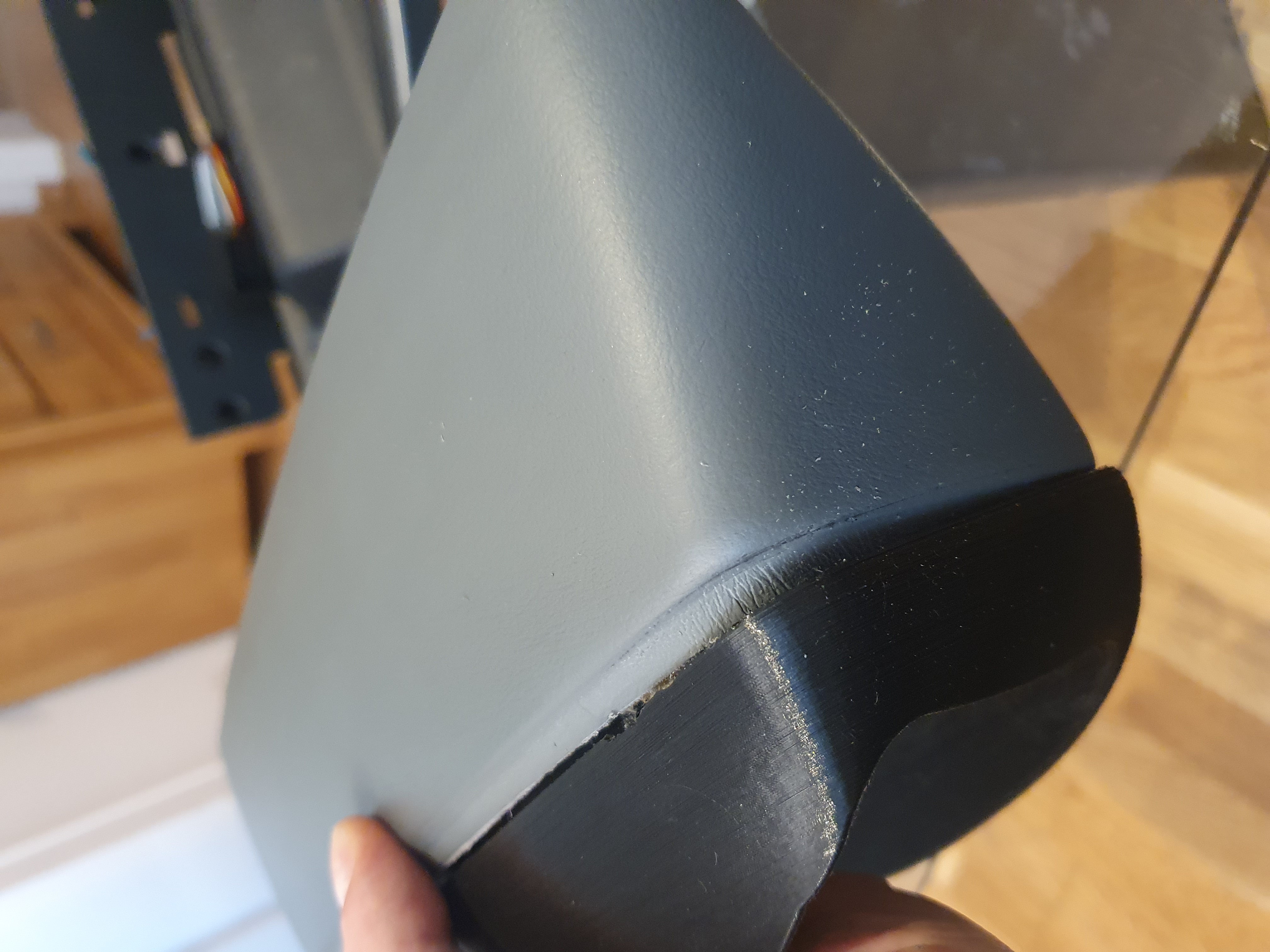

Section 1
Section 1
Pour la découpe, en gros c'est la partie hachurée rouge, et au montage faut évidement oublier la pièce verte.
découpe
découpe
A l’arrière, c'est aussi possible que ça coince-outille-yote de quelques millimètres, mais ça dépend plus de la version de l'adaptateur (avancement).
section 2
section 2
_ Alors, non ce n'est pas spécifique au prototype que tu as, comme dit ci-dessus, c'est juste qu'il faut 100mm de hauteur, et la casquette ne les a pas d'origine. Toutes mes version de l'adaptateur ont besoin de cette découpe.
_ Cette découpe n'a aucune influence sur la possibilité ou non de remonter les éléments d'origine, et cela ne se voit évidement strictement pas.
_ Ça se fait assez bien avec une petite scie a main, une dremel si t'as (pas trop vite pour couper et pas fondre). Une lime pour la finition propre.

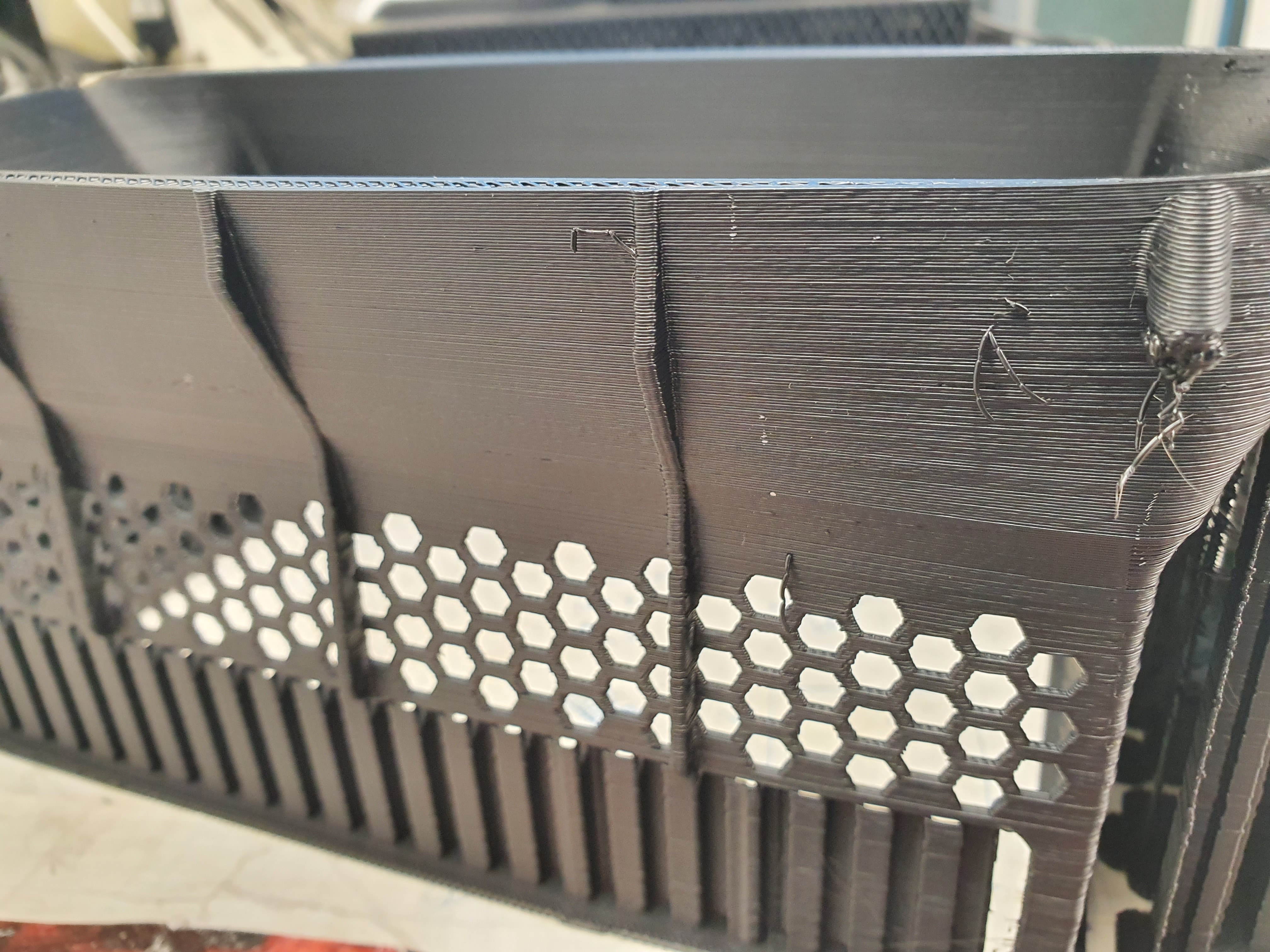

Chers amis... Après 18 mois, et un petit changement de propriétaire du forum, il est temps que je mette a jour ce fil...
Loin s'en faut, durant ce laps de temps, je n'ai pas chômé et je peux annoncer 3 nouvelles révisions et quelques bonnes nouvelles, je l’espère...
(Petit rappel, je mets toujours a jour le premier post, avec le suivi et l'historique des versions si vous n’êtes plus tout a fait a jour)

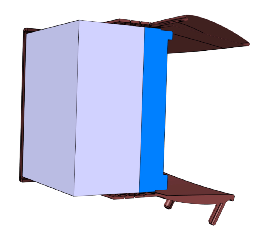

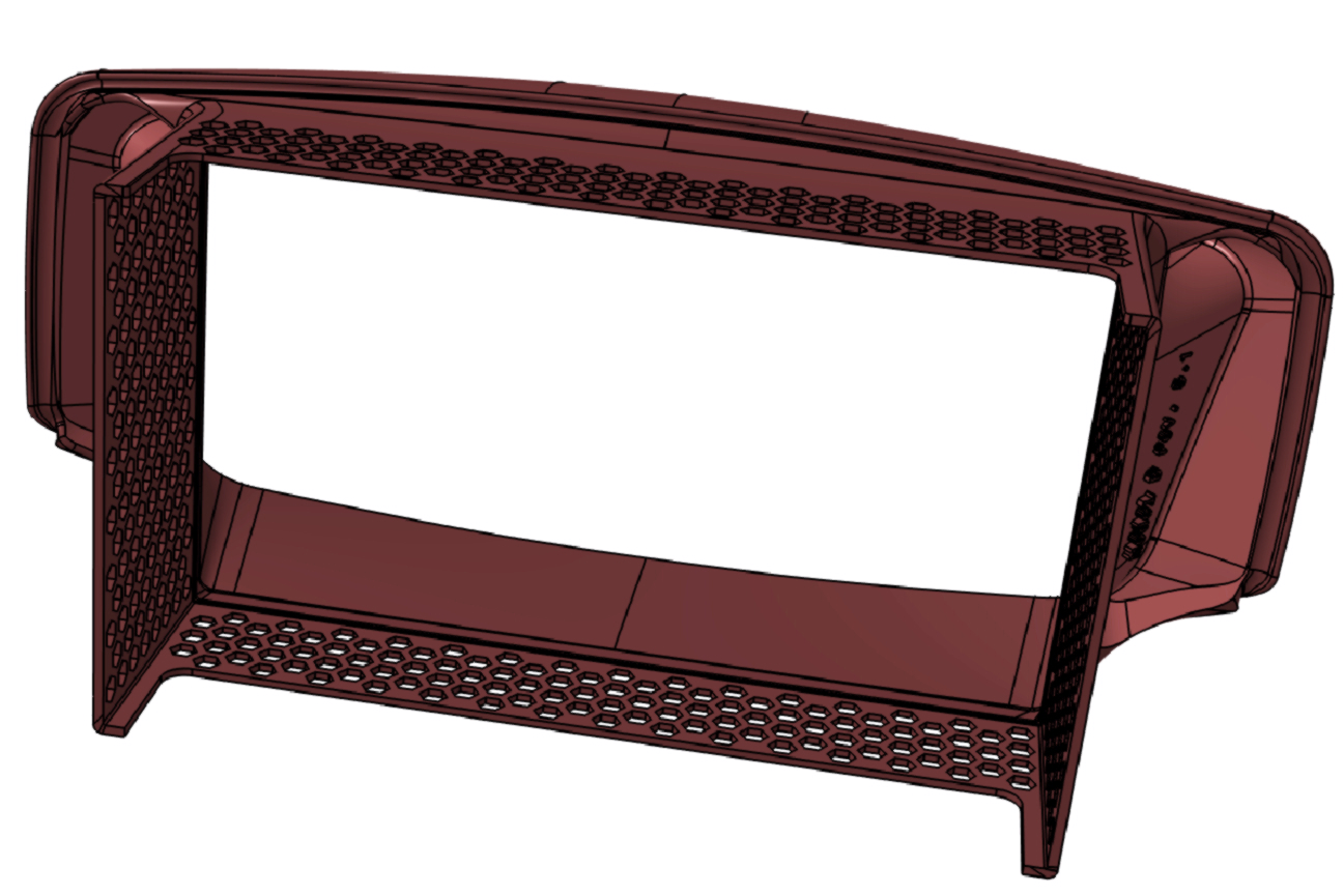

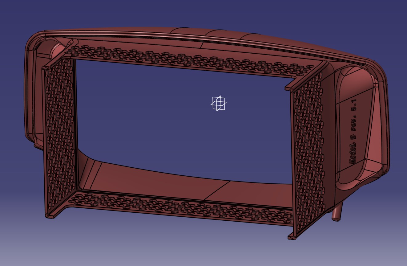

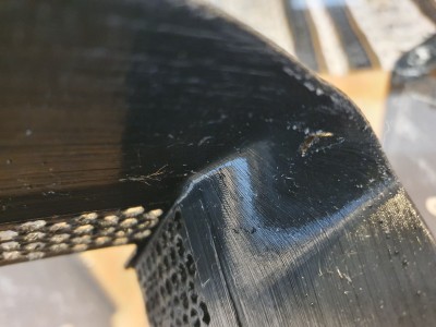

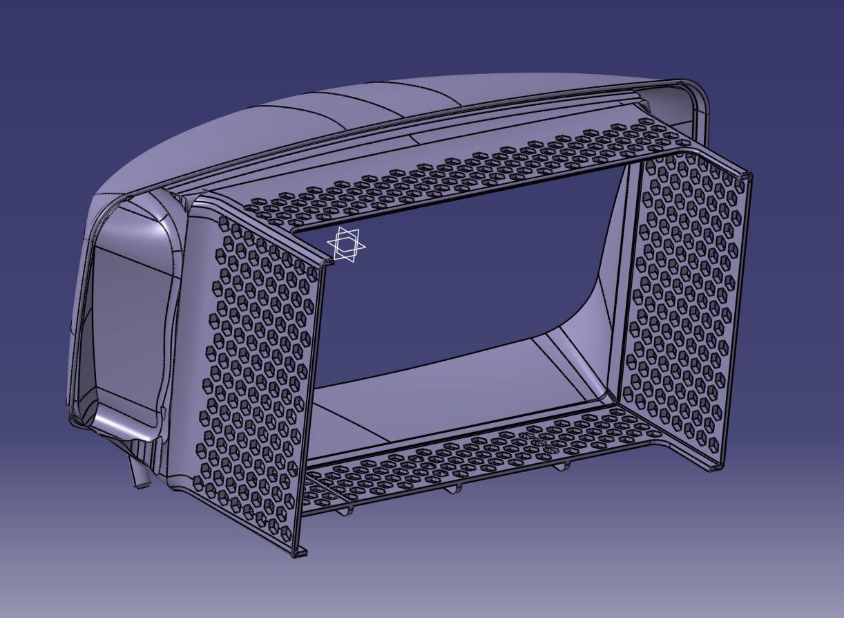

Double DIN v5.1
vue 3D
vue 3D

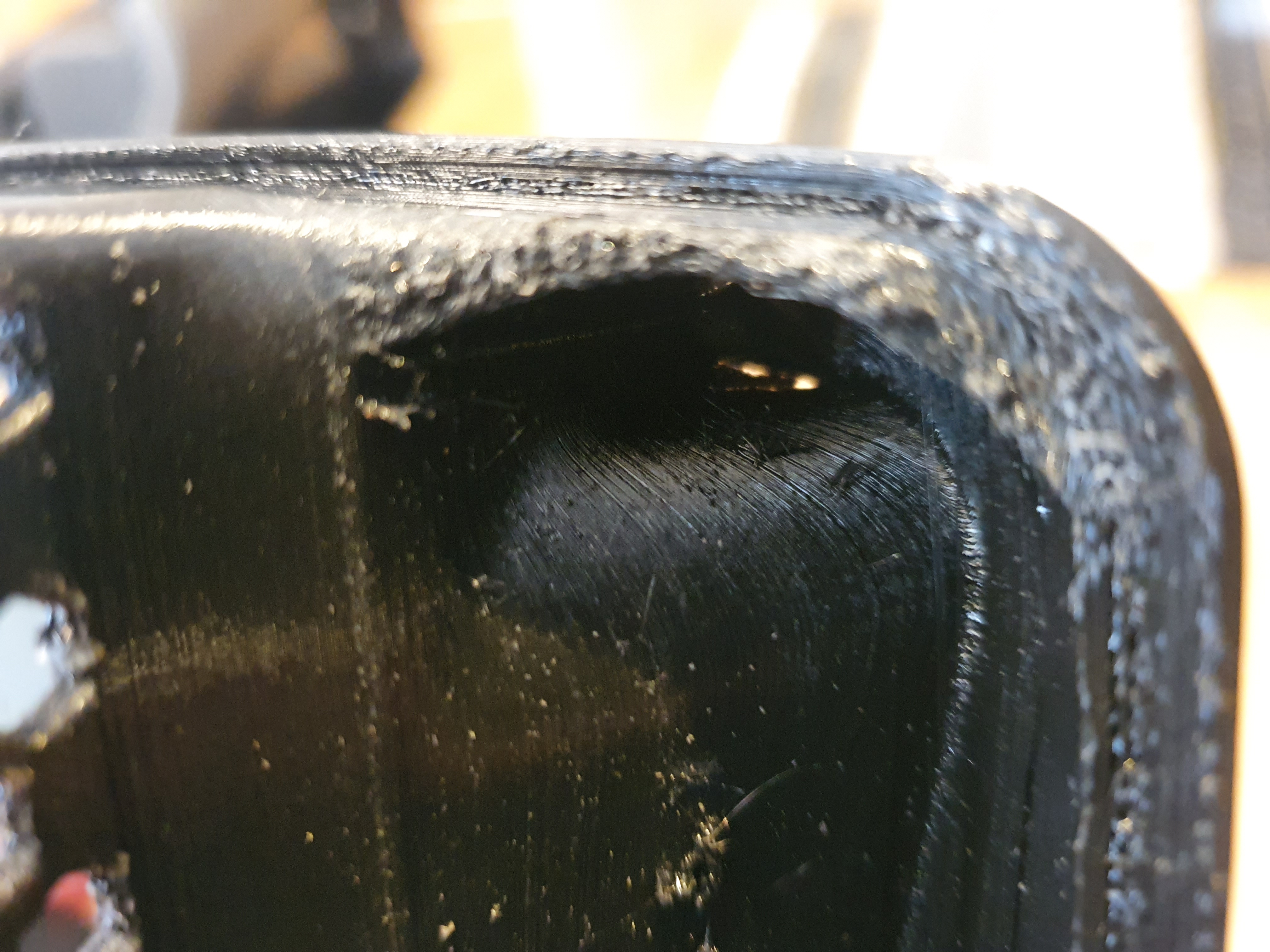

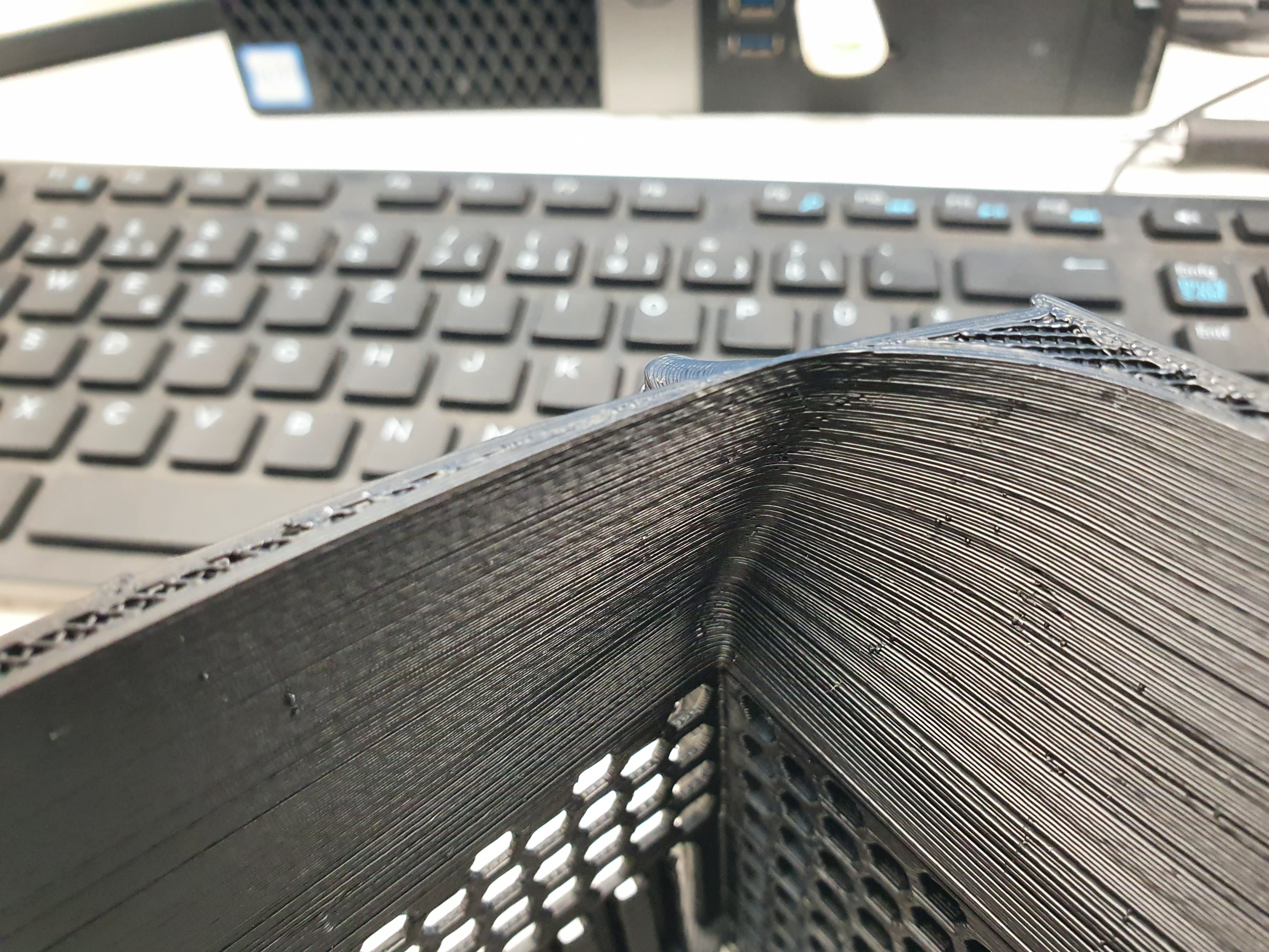

Toujours des ratées dans les interfaces / joints
Par endroits, le modèle est trop fin et cela conduit a des trous lors de l'impression
On remarque aussi des bouloches sur les surfaces.

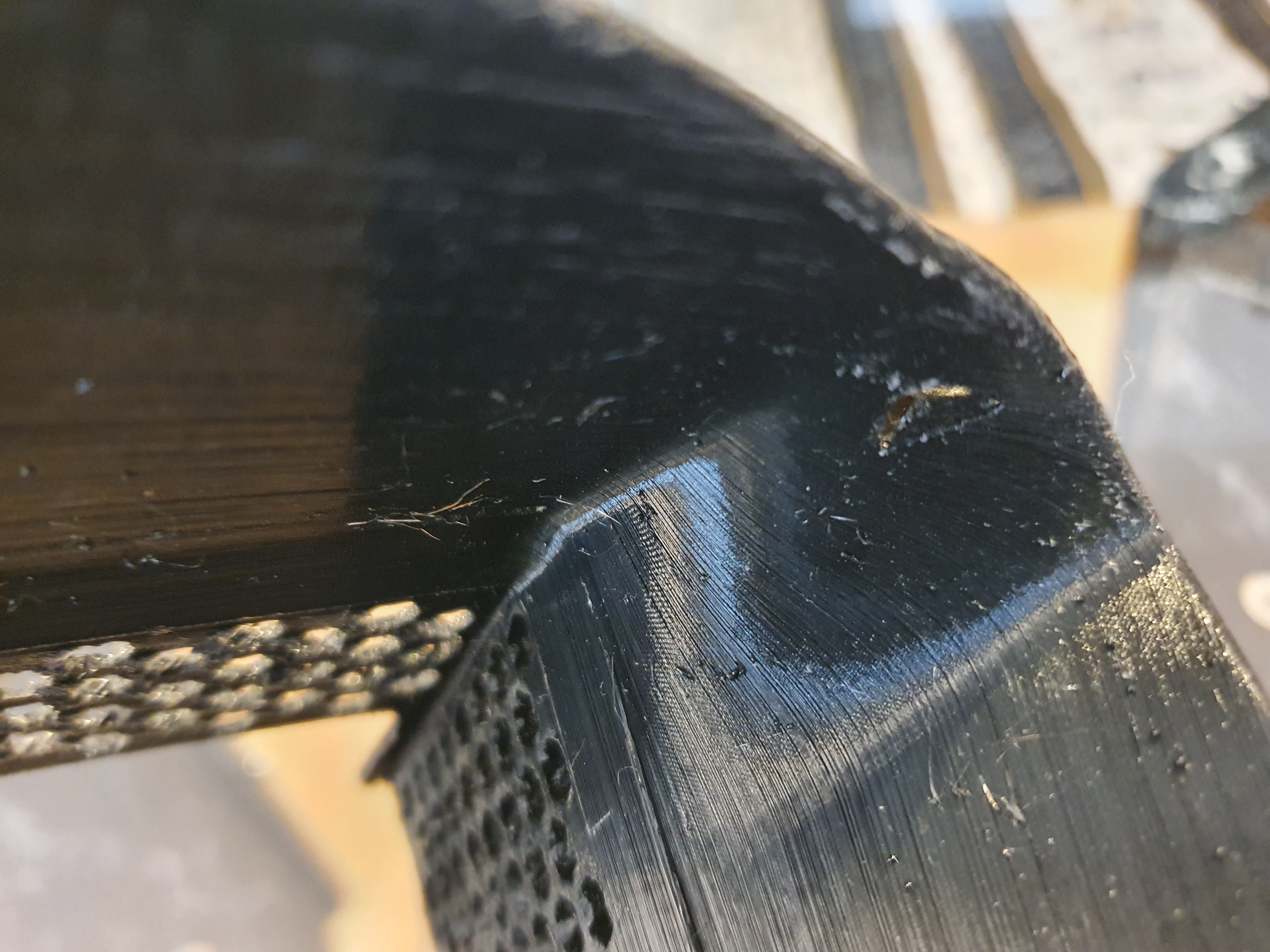

troun
Messages : 177
Message par troun »

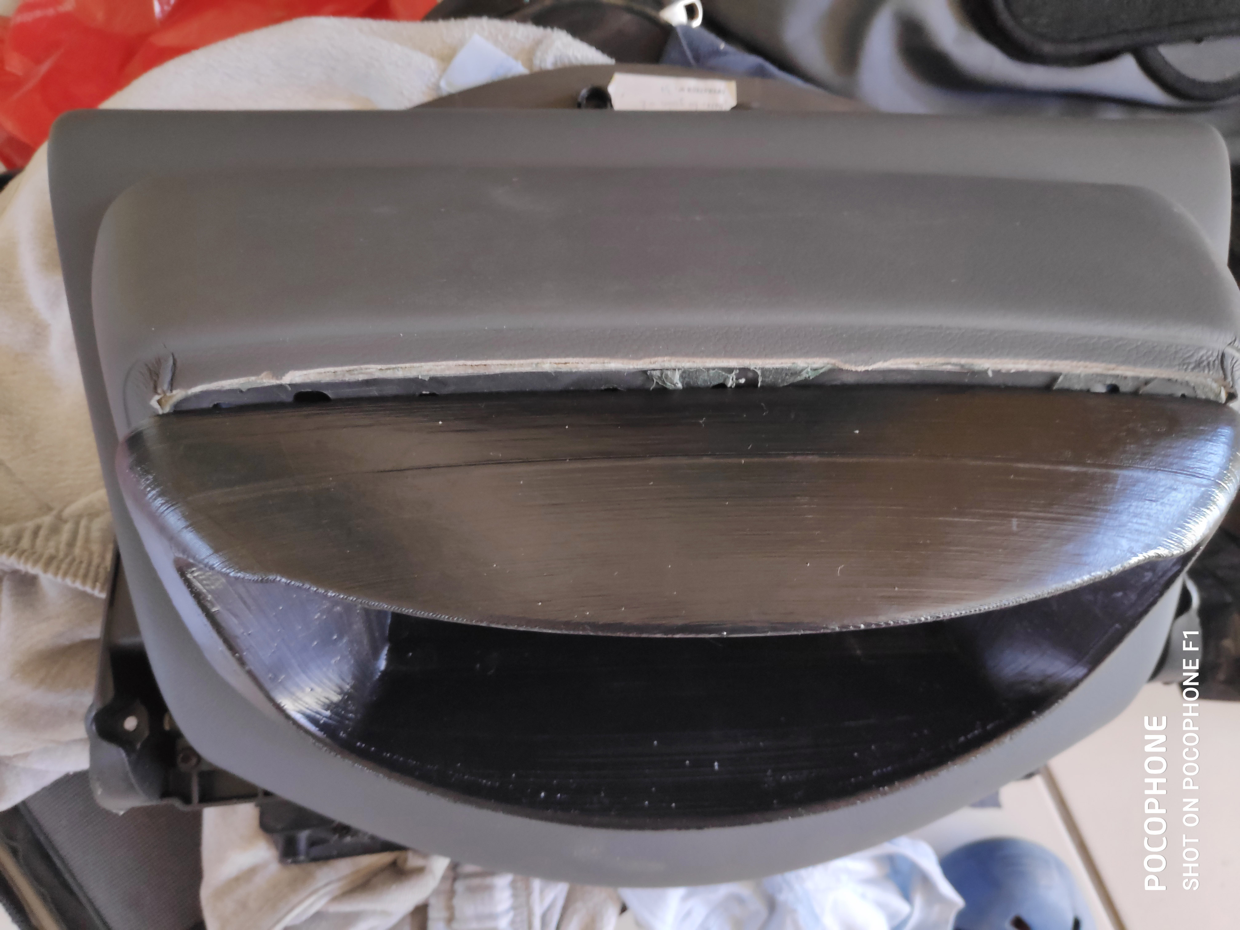

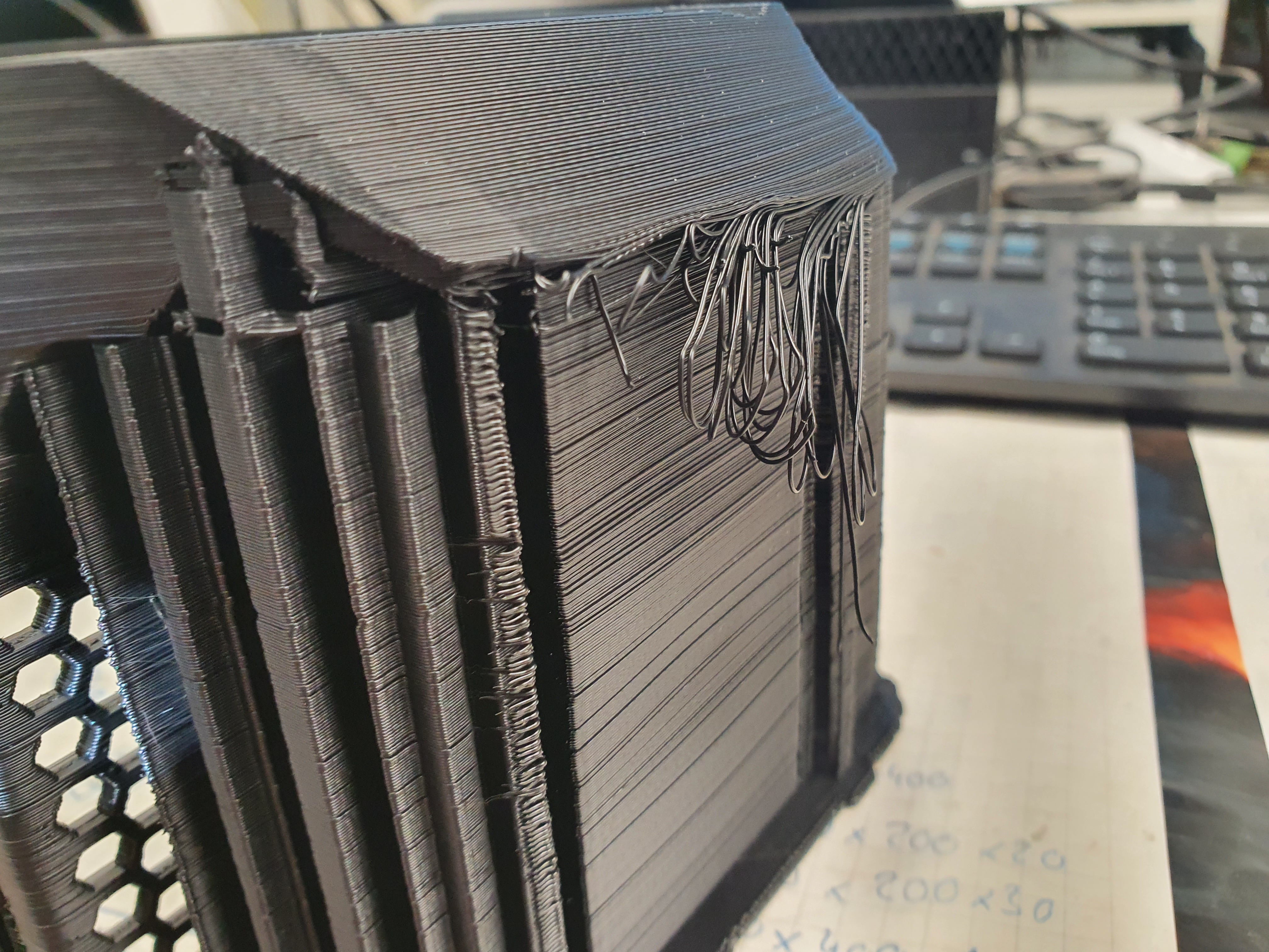

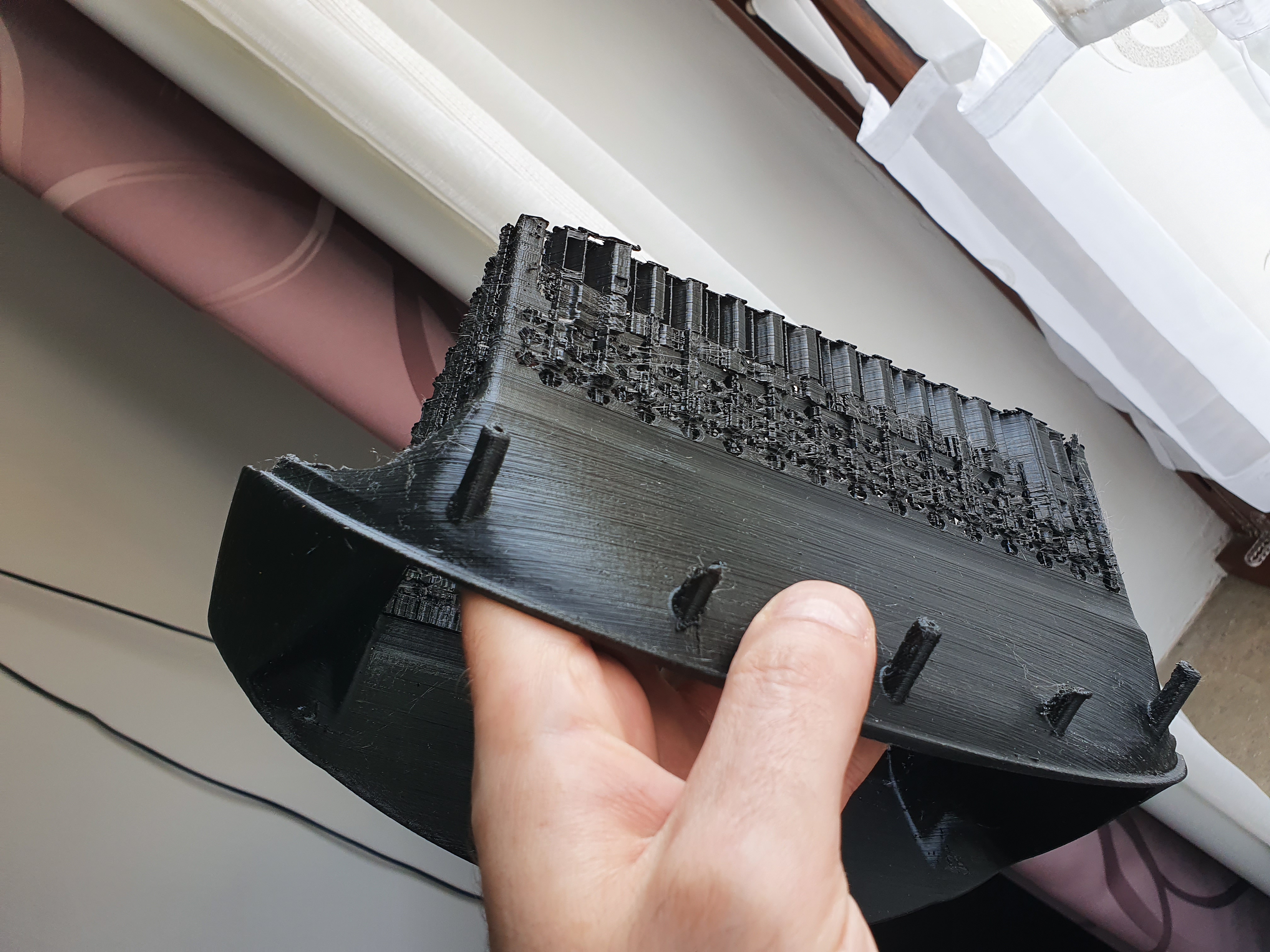

Double DIN v5.2

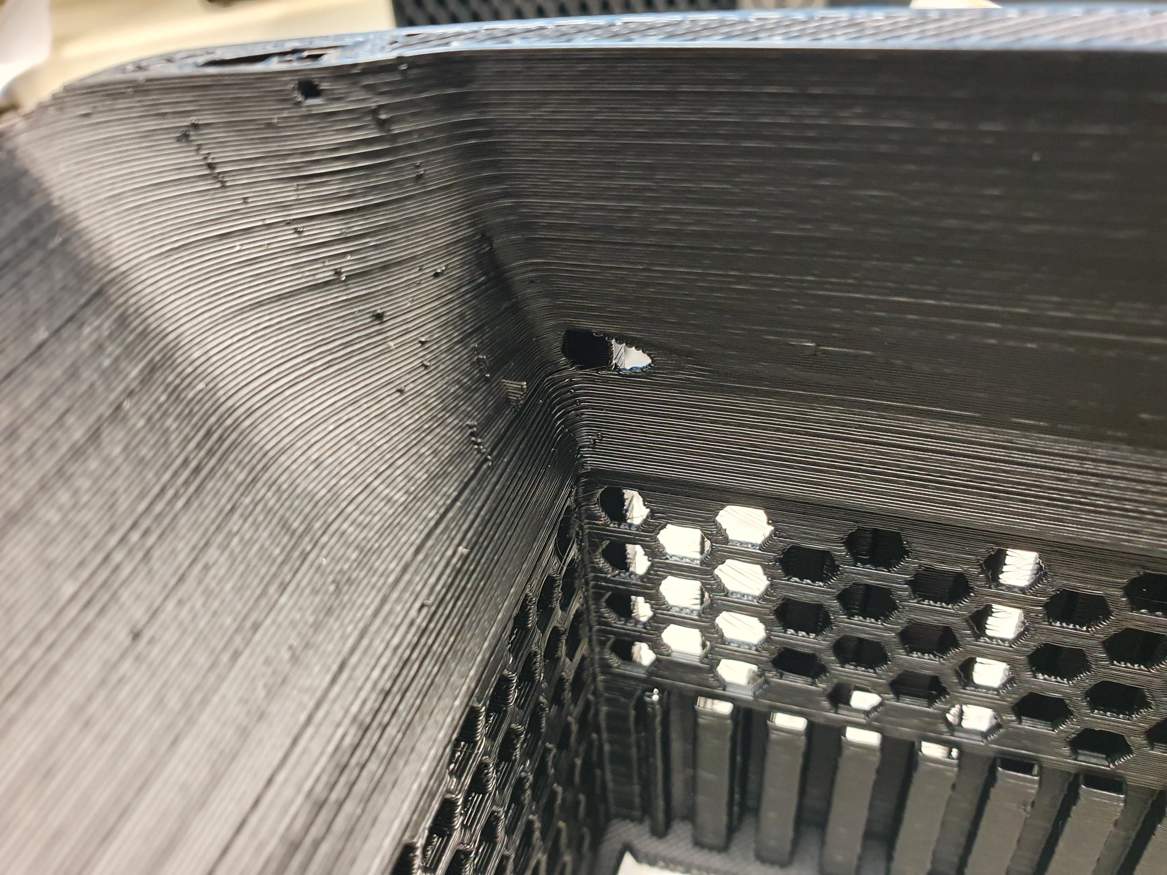

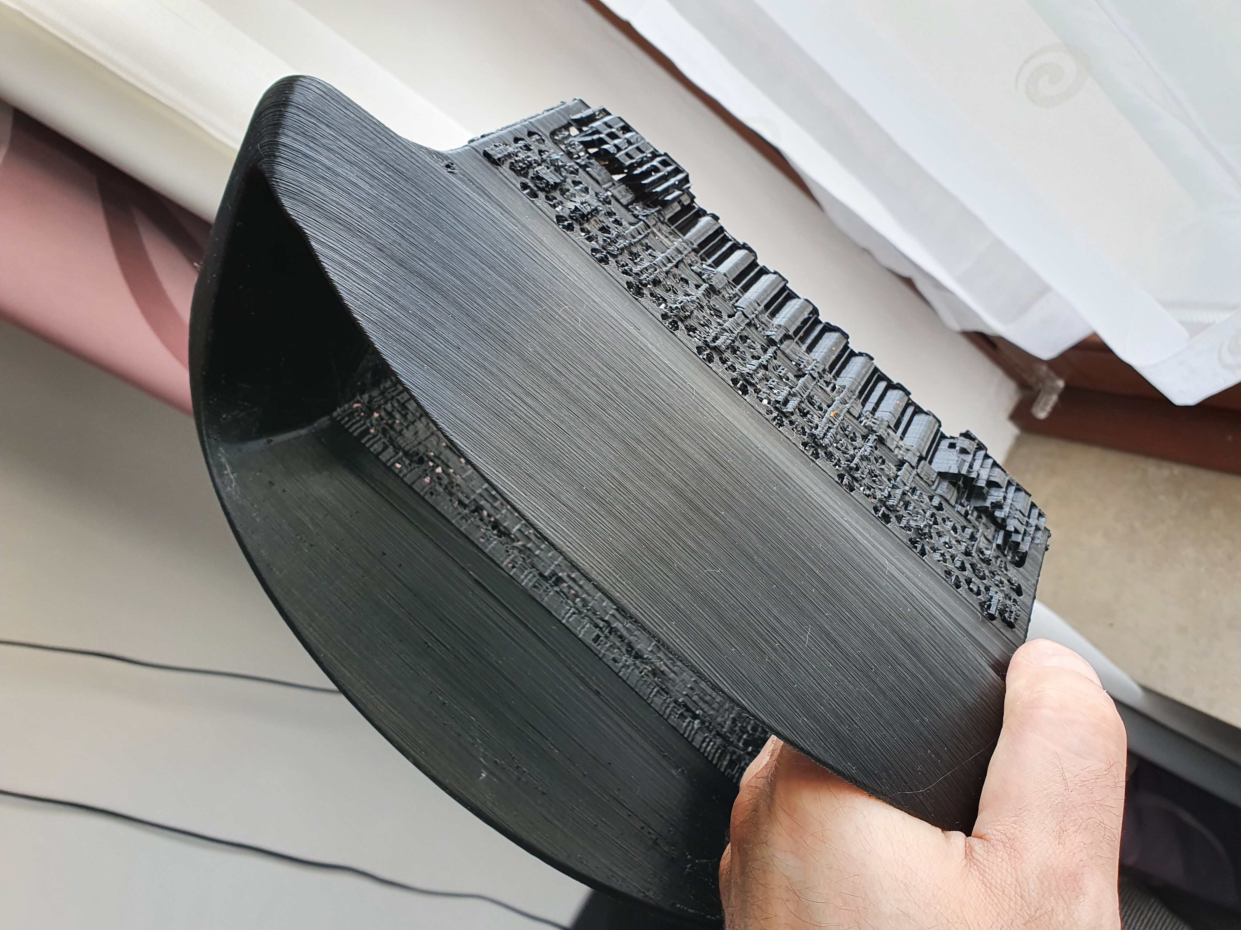

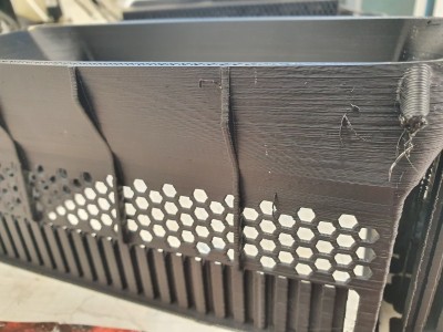

Première impression avec de l'ABS. Gros boulot en amont pour upgrader l'imprimante du collègue, ce qui implique beaucoup beaucoup de travail... Enormement d'heure perdues a cause de buses bouchées, de composant qui supportent pas la chaleur etc... rétrofit d'un lit chauffe (heated bed)...
Bref, très très grosse galère pour arriver a ceci:
Renforcement du plancher inférieur pour diminuer la flexion
Soucis de ponts lors de l'impression (slicing pour les connaisseurs)
Toujours des soucis d’épaisseur trop faible qui conduisent a des trous dans les surfaces
Au final l'impression a foire a 90% (clogging), c’était purement cosmétique donc j'ai gardé
La bonne nouvelle, même très bonne, c'est que cet adaptateur a survécu 2 été complets sans broncher, sans fléchir d'un moindre millimètre.
Pour rappel, derrière le pare-brise, en plein cagnard on peut facilement franchir les 85°C. D'autant plus quand votre pièce est noire! Or le PLA, n'aime pas du tout, tout ce qui dépasse les 50/60°C (transition verre). Inutile donc de dire que les prototypes précédent se retrouvaient complètement déformés après un seul été.
Donc, même si l'impression n’était pas tout a fait parfaite, il y a validation incontestable du choix du matériau!
