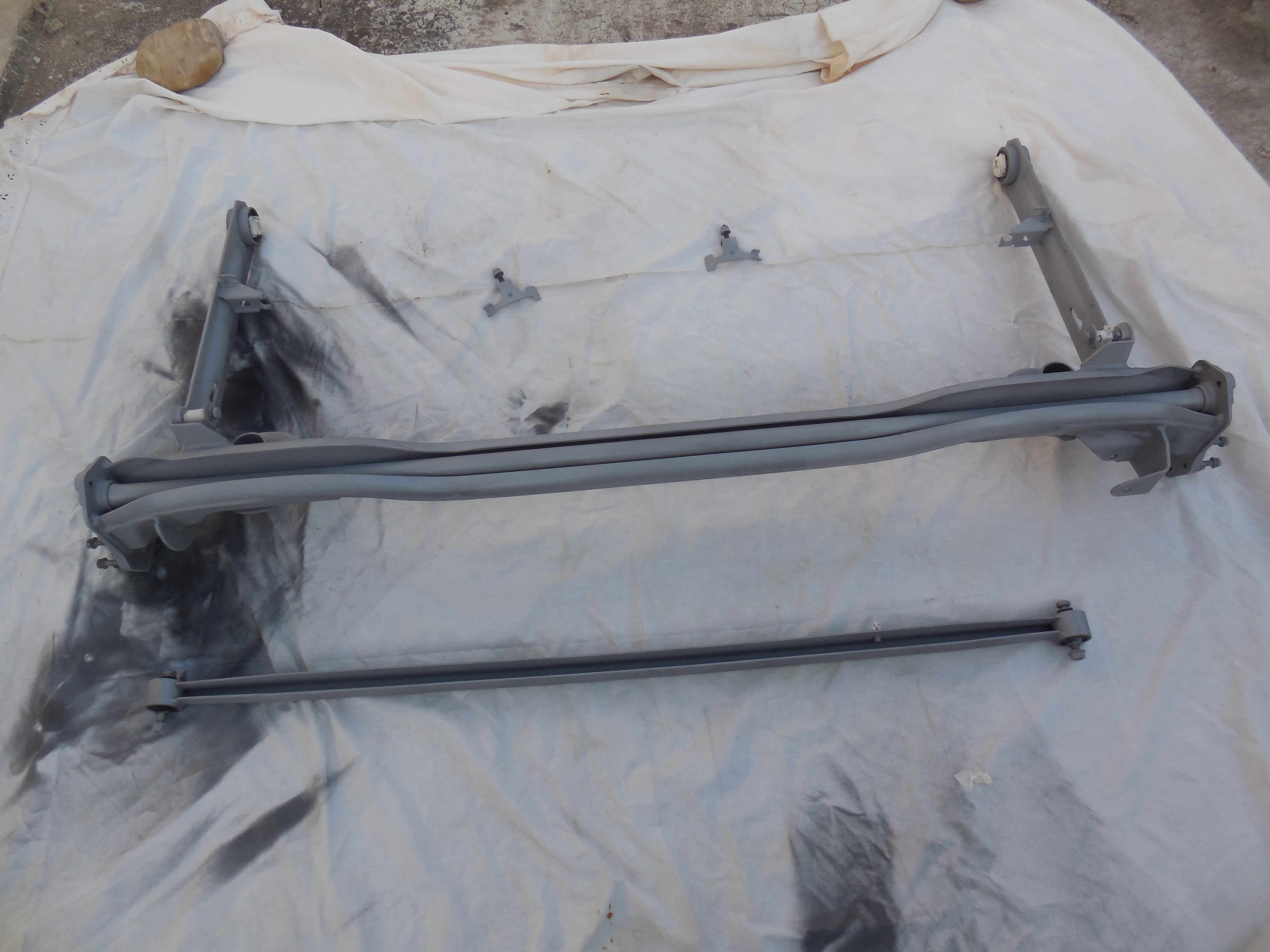

Retour sablage......et apprêt phosphatant étalé
demain mise en peinture et remontage sur titine 3
suite au prochain épisode
Re: Titine 3
Publié : 03 avr. 2017, 12:29
par VLNC1962
Peinture train arrière fini.....j'attaque le remontage et peinture des étirers et ça roule !!
- mise en appret
- peinture vernis de l'ensemble des pièces composant le train AR
Je vous fais une prochaine photo sur ces roues.....
