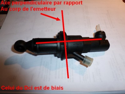

Celui de la velsatis serait il compatible ?
Re: Emetteur d'embrayage
Publié : 11 déc. 2018, 20:49
par VLNC1962
Aucune compatibilité !! désolé c'est une piste déjà étudiée...le seul émetteur qui soit le plus approchant est celui de l'espace 3 mais l'angulation est légèrement différentes voir photo !! Pour la réparation peut probable également car les joints sont noyés dans le plastique voir photo.
