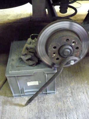

Les deux roulements arrière qui faisaient un sacré chahut. Voici un petit truc pour bloquer le moyeu en rotation lors du serrage / desserrage.
- Un goujon remonté et un démonte pneu pour bloquer la rotation.

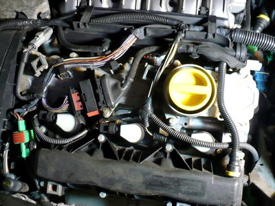

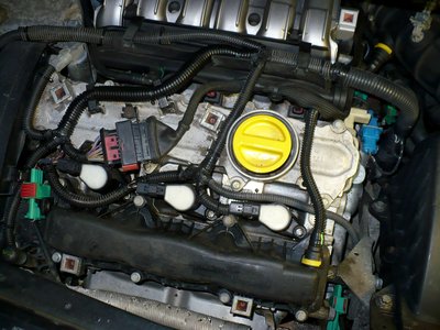

Réfection des gaines de protection de la cablerie, qui étaient bien cuites.

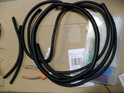

J'ai trouvé un lot de gaines fendues sur LBC. Elles sont sécurisées par des colliers Rislans.
- Avant: Ces fils qui cuisent, c'est pas sain!
- Le matos
- On se sent plus en sécurité!
Pour la petite histoire, le gars qui m'a vendu ces gaines les avaient achetées pour sa Mustang 1974, mais il trouvait que ça faisait plouc et il s'est offert des gaines alu annelées style durites aviation. Je vous raconte pas le budget.

Pour info, les rotules axiales se démontent très bien avec une clé anglaise....

J'avais essayé sur l'Espace mais même avec la grosse clef anglaise impossible de les desserrer, j'avais abandonné de peur de fausser quelque chose au niveau de la crémaillère. Mais je re-tenterai le coup. Faut pas mourir idiot!

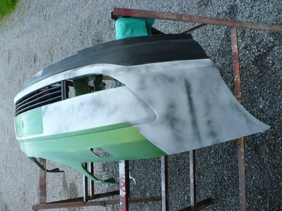

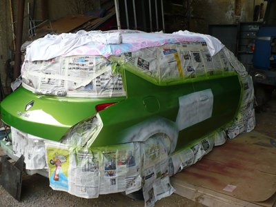

Allez! Une petite crise lors de ma dernière descente :
On attaque la peinture!
Faut dire que je me suis auto-motivé en râpant portière et aile passager dans mon foutu parking souterrain.
Donc, après avoir digéré cette petite contrariété, je me suis dit que j'allais m'y coller.
- ponçage, mastic, re ponçage, apprêt, re ponçage, masquage, peinture, vernis. ouf!
- Les boucliers étaient bien frottés. Les traces de bombe noire servent de marqueur pour mesurer la qualité du ponçage.
J'avais prévu 5 jours de boulot pour les deux boucliers, les deux ailes arrière et les deux portières, plus les paupières de phares.
Au final j'y ai passé une semaine et demi, démontage et remontage des éléments compris.
Budget peinture environ 250€ chez Color live (apprêt, peinture à la teinte, durcisseur, solvant, papier à poncer, etc)
C'est de la peinture au solvant, la peinture à l'eau c'est plus écolo mais c'est galère si on n'est pas équipé d'une étuve chauffante!

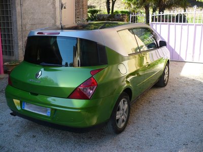

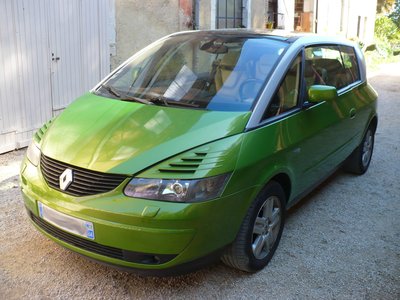

Résultat très satisfaisant (ce n'est pas moi qui ai tenu le pistolet), c'est pas une qualité usine mais ça tiens la comparaison avec ce que je vois sortir de nombreux carrossiers. D'autant que nous avons fait ça sous un hangar, sans équipement spécialisé.
- Après remontage, le vernis est nickel.
- Le résultat paye le boulot, et puis le taïga, j'ai un faible!
Prochaine étape, les brancards, mais là il faudra aligner toute la famille car elles en ont toutes besoin.
Et puis je cherche un produit pour passiver les zones attaquées de l'alu, j'ai entendu parler d'une solution employée dans l'aéronautique contre ce qu'ils appellent le"cancer de l'alu". A suivre.
