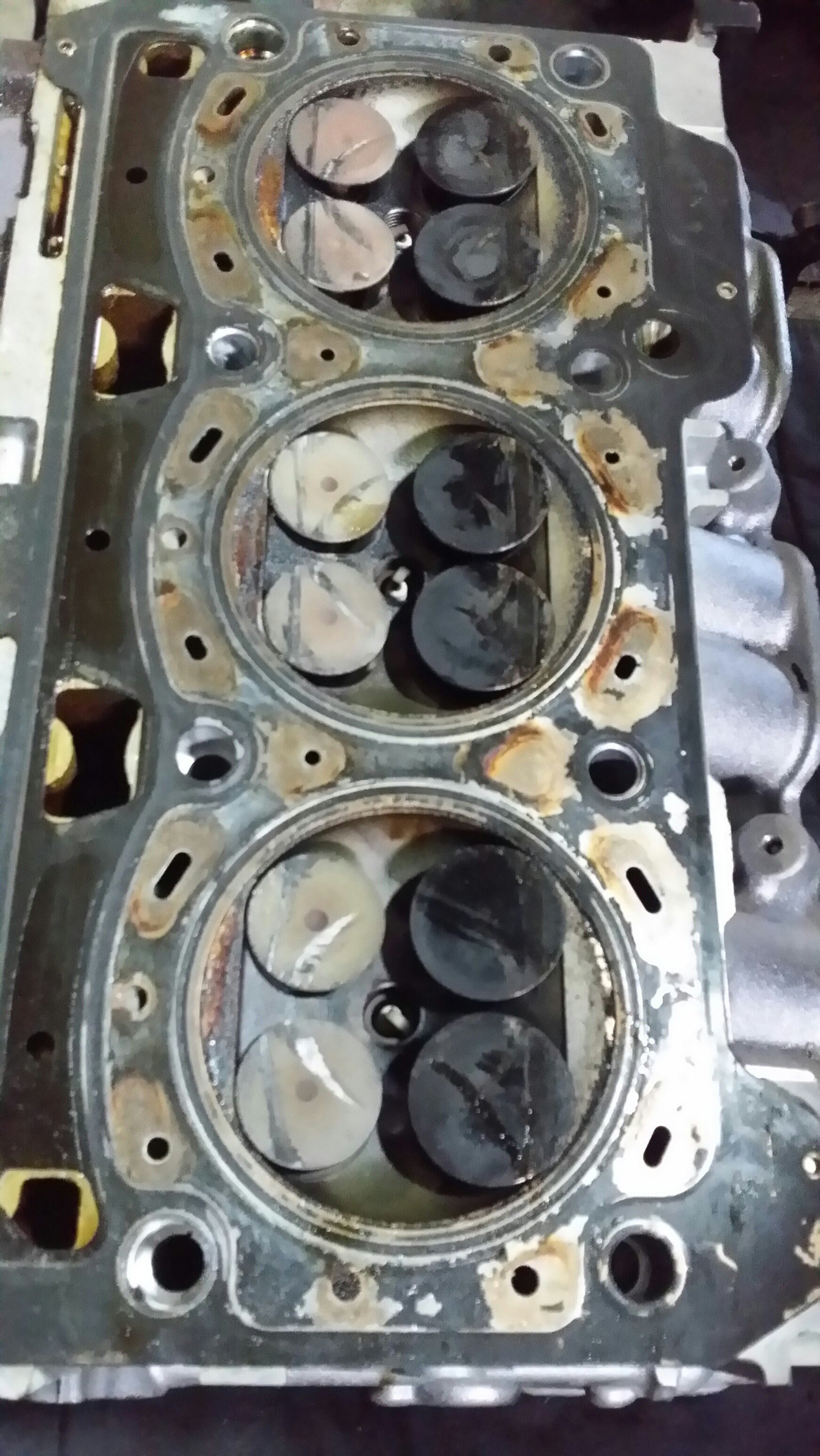

@Cold Finger : pour les 255ch, c'était une blague, pour les avoir, il faudrait aussi changer l'admission et la cartographie..... pour le reste, on en parle samedi... Pour la photo, je pense qu'effectivement Docman pensait à ça pour la fissure, mais c'est juste une petite plaque de calamine qui s'est décollé dès que j'ai gratté avec l'ongle.

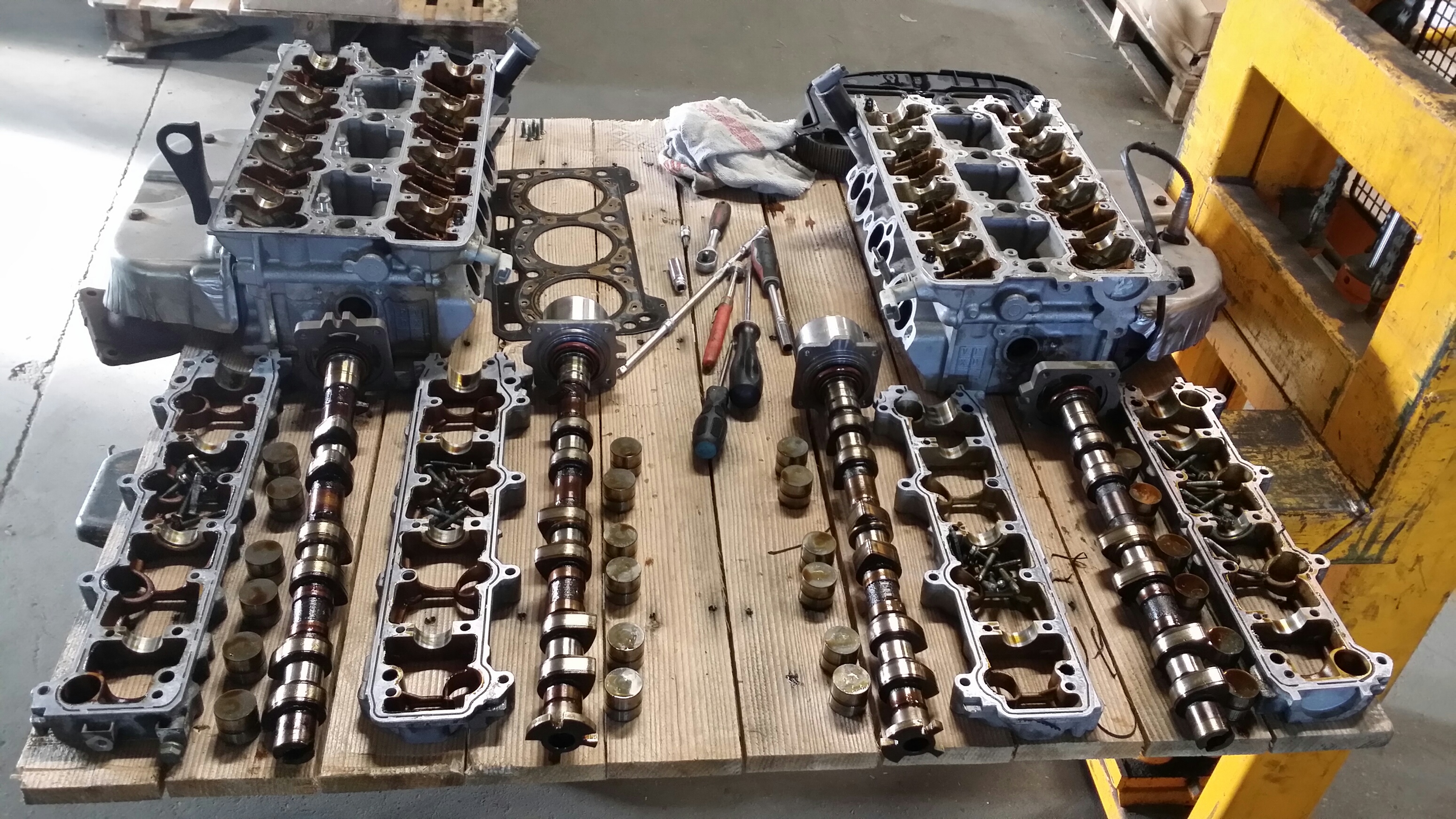

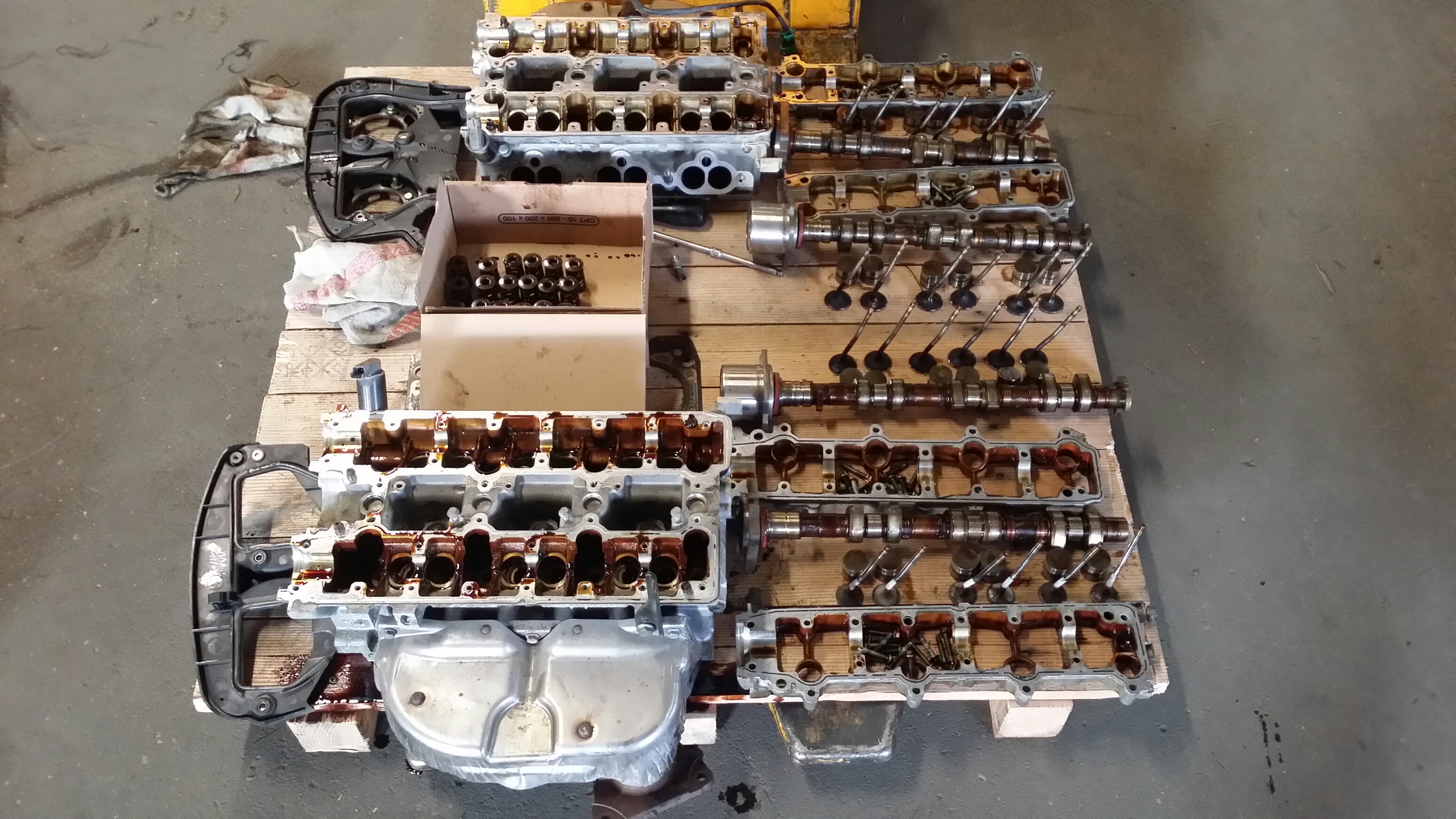

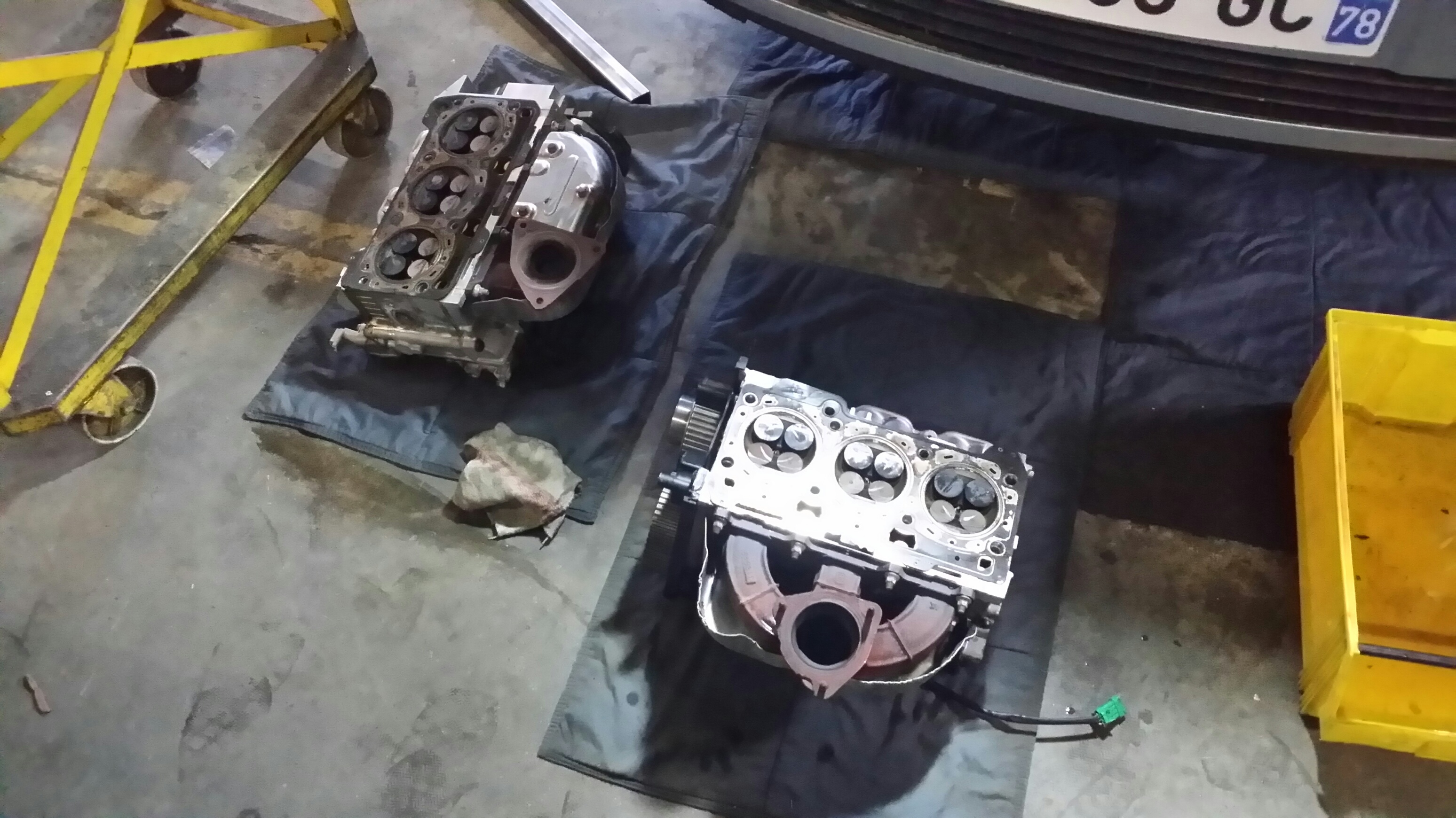

Voilà les travaux de la matinée :
Démontage de la deuxième culasse et démontages des 4 arbres à cames et des 24 soupapes !!!
Au bout d'une heure, la deuxième culasse rejoint sa sœur !!!
Celle ci aussi a les 12 soupapes tordues...

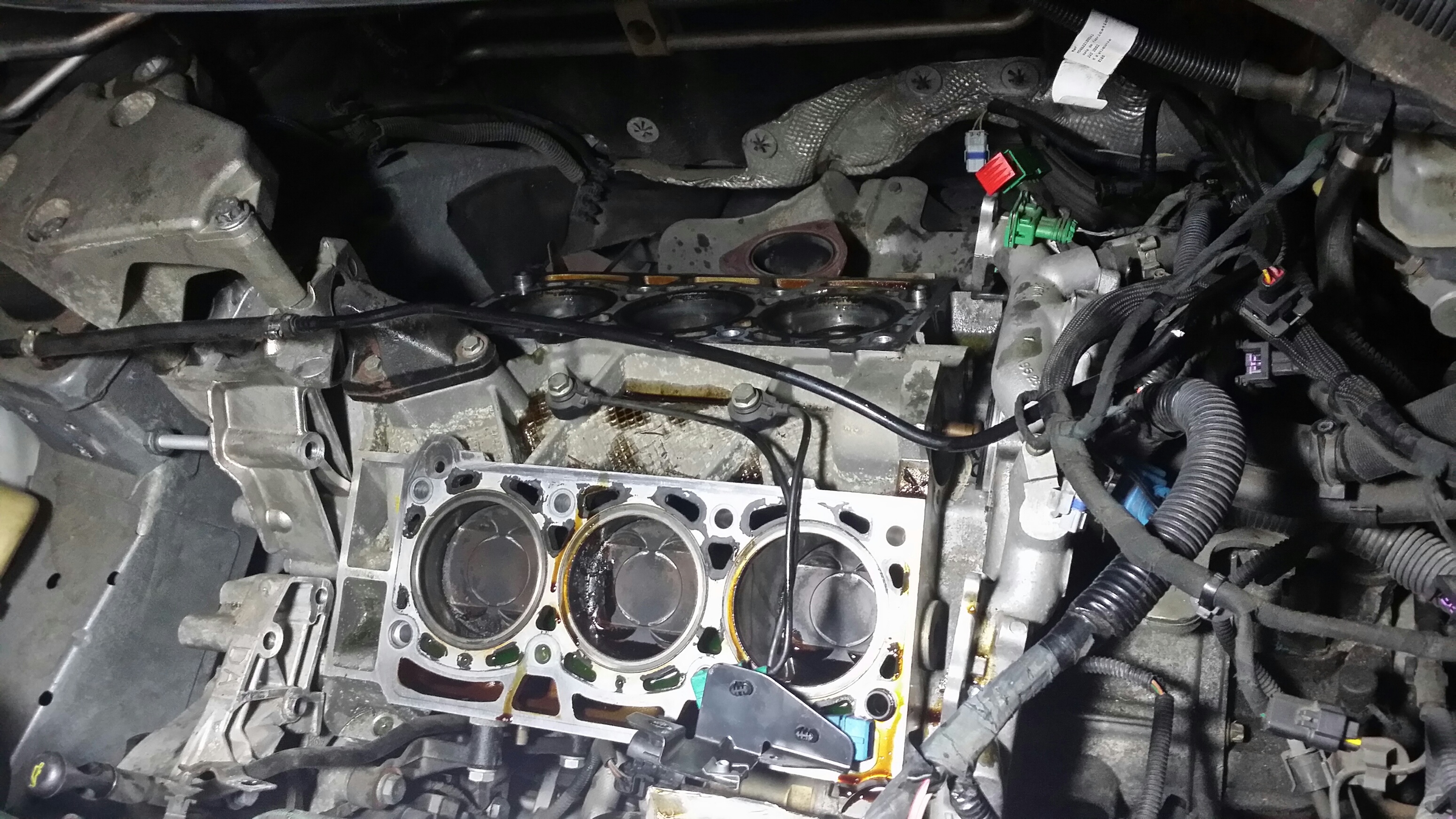

Ca fait de la place dans le compartiment moteur !!!
Arbres à cames démontés.

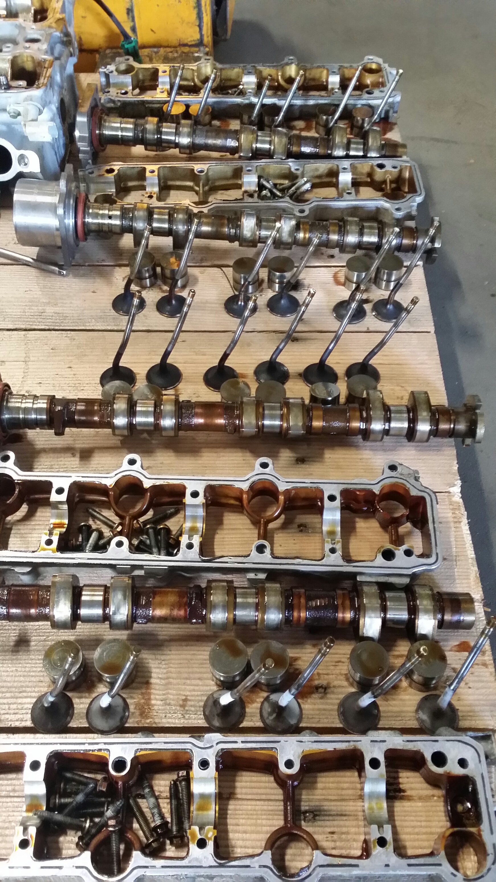

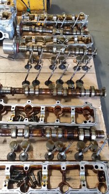

Les soupapes sont démontées : Toutes les pièces sur mon établi réglable en hauteur !!!
Là on voit bien les 24 soupapes tordues !!!
Re: [Fiche:88] Distribution Story ...
Quelle bric à brac!!! :lol:
Chapeau bas, brio, c'est impressionnant. :o
Bon courage :D
Fanch77
Messages : 508
Message par Fanch77 »
Ça a bien tapé, elles font vraiment la tête les soupapes :? En tout cas bravo pour le démontage bien ordonné :wink:
Bric a brac ou bien ordonné ? Mettez vous d'accord :D
C'est un bric à brac pour le non connaisseur en mécanique que je suis mais bien ordonné, bien rangé pour le connaisseur du rangement que je suis. :mrgreen:
Super boulot Brio :shock:
Pas trop embêté pour la culasse arrière :oops:
Merci !
Non, la culasse arrière est venue presque toute seule, la seule difficulté est le désacouplage du précata, mais je commence à avoir l'habitude.
A priori les guide de soupape sont indemne, sais-tu comment on contrôle les poussoirs hydrauliques ? A priori, ils sont intactes aussi....
Il ne reste plus donc qu'à acheter des joins de culasse neufs et trouver les 24 soupapes.... Parce qu'à 65€/p chez Renault, ça fait une grosse enveloppe à ajouter.... (780€....) :o :shock:

Pour les poussoirs en premier contrôle voir déjà à l’intérieur d'eux s'ils ne sont pas "défoncés" par la tige de soupape , mais la aussi si les 24 sont hs tu n'as pas de modèle de référence pour voir l’état en non tapés ; Bon courage pour ce beau boulot :wink:
Pour les poussoirs ,ce n'est pas évident de les tester :oops: Il faut surtout regarder leurs états générales, mais il est vrai que normalement dans ce cas de figure, on les remplacent systématiquement :?

Sur les photos ils sont ou les poussoirs hydrauliques :?:
