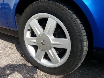

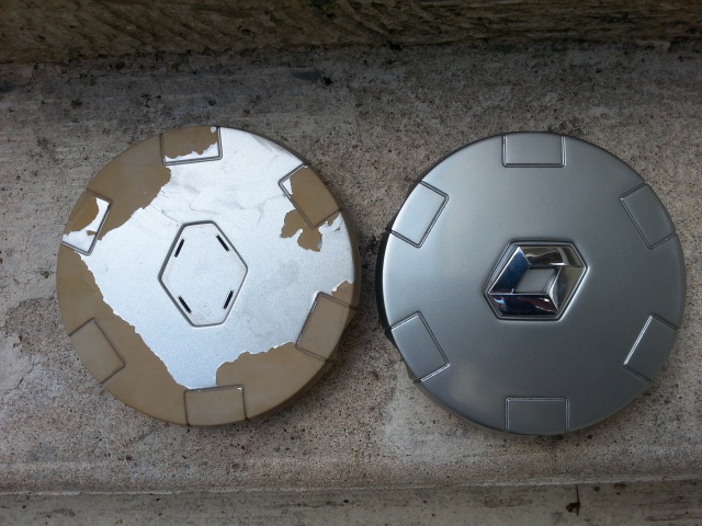

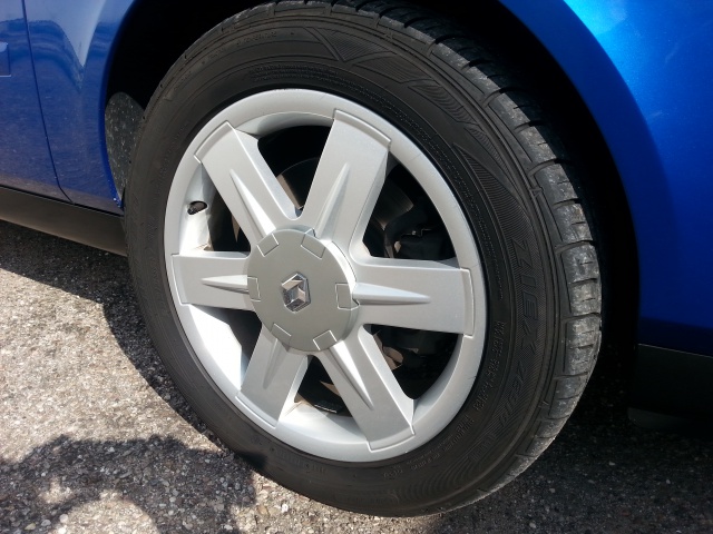

Petits travaux du jour. J'ai repeint les enjoliveurs. Le reste est nickel sauf les enjos. Ça m'énervais.
J'ai eu un peu de mal pour trouver du gris Renault 605. J'ai fait 4 magasins mais j'ai fini par trouver.
Ponçage au 180 à l'eau puis au 320 à l'eau. Un coup de primer pour plastique et application de la teinte (marque Motip ref 55400).
J'en ai d'abord peint un pour valider la couleur.
Ça m'a permis de faire un avant/après :

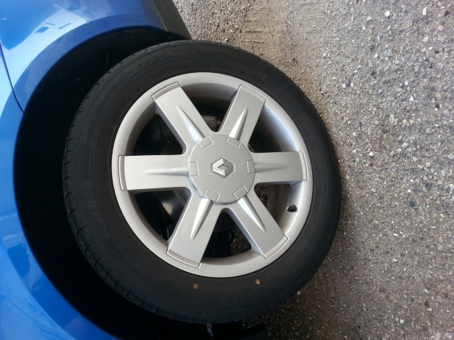

Montage sur la jante pour tester la teinte :
La teinte est un poil plus foncée que le jante mais ça ne jure pas. J'ai donc attaqué les autres. Comme il y avait des défaut sur l'enjoliveur "test", je l'ai poncé et repeint en même temps que les autres.
J'ai bien insisté sur le vernis pour pouvoir combler des défaut et pouvoir les polir.
Maintenant je laisse sécher plusieurs jours, j'utiliserai de la pâte à polir pour enlever les défauts et accentuer la brillance.

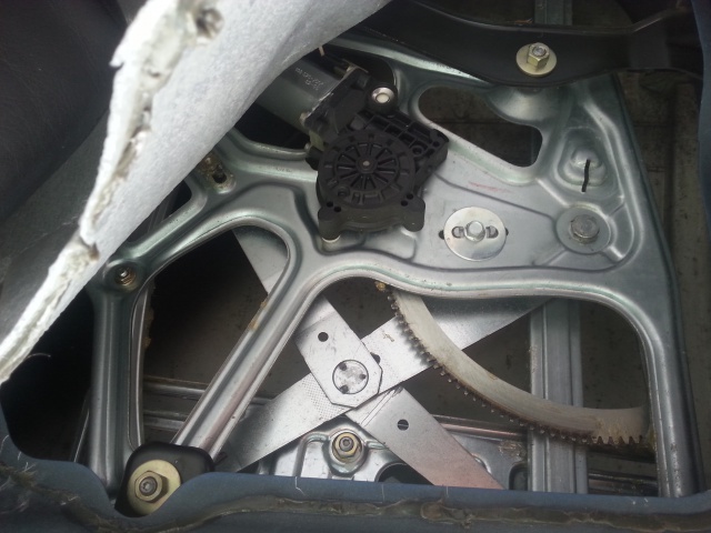

Aujourd'hui nouveaux travaux, graissage du mécanisme de lève-vitre arrière.
Hallucinant l'usine à gaz. J'ai compté 5 glissière plus les 2 rails pour la vitre. Par contre on dirait qu'il est incassable. Pas de cables fragile ni de clip qui fixe la vitre en plastique fragile.
J'en ai profité pour nettoyer à fond les garnitures arrières.
Re: Présentation de JM16S
Si si c'est fragile, le point délicat est le collage du support arrière sur la vitre. J'en ai déjà recollé plein....
Je préfère faire du collage que changer le lève-vitre complet :P
Sinon je viens de tout remonter. Plus aucun grincement. Je suis même surpris par la vitesse de la vitre maintenant.
Quand j'aurai une journée je ferai les vitres avant.

Quelle type de graisse as tu utilisée ?
Quelle est la durée pour cette opération ?

Pour le mécanisme de la graisse au lithium classique et pour les rails de la graisse au silicone.
Faut compter entre 1h30 et 2h00 la première fois.

Une petite astuce. Pour les rails, j'ai utilisé de la graisse en bombe. Avec le tuyau j'ai pu lubrifier le rail d'en haut la vitre baissée.

Désolé, j'ai répondu à coté, j'avais pas vu que c'était le lève vitre de l'arrière, c'est vrai qu'ils ont l'air costauds !!! Surement parce qu'il n'y a aucun guide vitre à part le mécanisme... :wink:

Merci Marne54. Par contre je suis un peu déçus du vernis sur les enjos. Trop mat. je le referai ultérieurement mais c'est déjà mieux qu'avant.

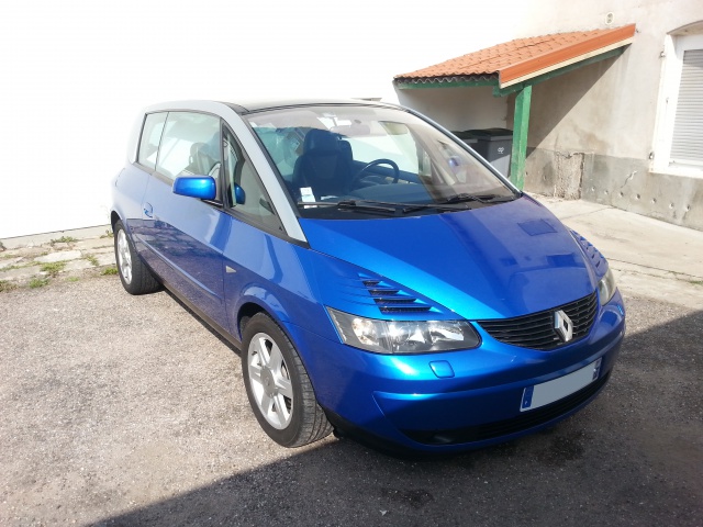

La semaine dernière, j'ai profité de mon mariage pour lui faire un gros décrassage et un passage au polish et à la cire.
le résultat est magnifique. C'est là que je me suis rendu compte vraiment du soin apporté à ses deux précédents propriétaires.
Et après le décrassage voilà le résultat après le polish et la cire.
Un gros plan sur la jante avec les enjoliveurs repeints.
