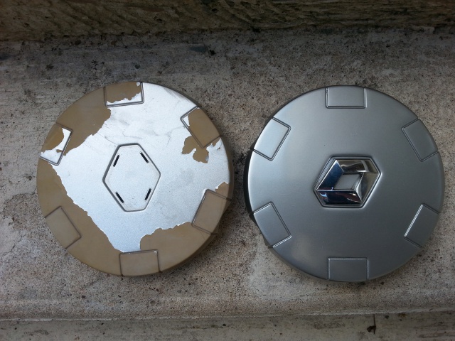

Petits travaux du jour. J'ai repeint les enjoliveurs. Le reste est nickel sauf les enjos. Ça m'énervais.
J'ai eu un peu de mal pour trouver du gris Renault 605. J'ai fait 4 magasins mais j'ai fini par trouver.
Ponçage au 180 à l'eau puis au 320 à l'eau. Un coup de primer pour plastique et application de la teinte (marque Motip ref 55400).
J'en ai d'abord peint un pour valider la couleur.
Ça m'a permis de faire un avant/après :
Montage sur la jante pour tester la teinte :
La teinte est un poil plus foncée que le jante mais ça ne jure pas. J'ai donc attaqué les autres. Comme il y avait des défaut sur l'enjoliveur "test", je l'ai poncé et repeint en même temps que les autres.
J'ai bien insisté sur le vernis pour pouvoir combler des défaut et pouvoir les polir.
Maintenant je laisse sécher plusieurs jours, j'utiliserai de la pâte à polir pour enlever les défauts et accentuer la brillance.

- mac-avant
- Messages : 638
Re: Présentation de JM16S
Bravo très bon boulot
Beau travail !
- avantime91
- Messages : 1175
Superbe ,comme neuf
Combien de bombe as tu utilisé et ou as tu trouvé celle ci
- jm16s
- Messages : 1209
avantime91 a écrit :Superbe ,comme neuf![]()
Une bombe de primer, une de peinture et une de vernis. J'ai même du rab. Je suis allé au Norauto pour la teinte.

De retour de vacances, je découvre ton travail, entre autre, sur les enjoliveurs, et c'est superbe.

- jm16s
- Messages : 1209
Merci Marne54. Par contre je suis un peu déçus du vernis sur les enjos. Trop mat. je le referai ultérieurement mais c'est déjà mieux qu'avant.

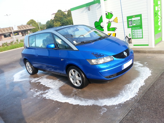

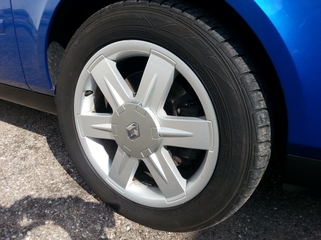

La semaine dernière, j'ai profité de mon mariage pour lui faire un gros décrassage et un passage au polish et à la cire.
le résultat est magnifique. C'est là que je me suis rendu compte vraiment du soin apporté à ses deux précédents propriétaires.
Et après le décrassage voilà le résultat après le polish et la cire.
Un gros plan sur la jante avec les enjoliveurs repeints.
Superbe!! Il me tarde de revoir mon BB FX tourné en voyant le tien.
Ta grenouille est efficace, faudra me montrer où c'est quand je viendrai.
