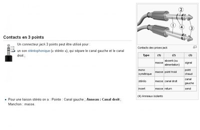

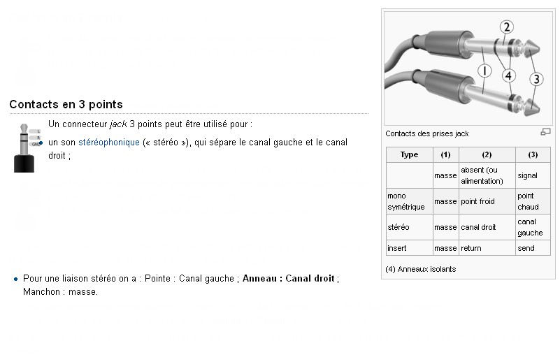

Pour le câblage du câble, il faut assurer la continuité avec un câble blindé (mini 2 fils +blindage) entre la fiche 13 plot din et l'embase jack stéréo.
Le blindage du câble servira à conduire la masse (1 et 3 de la fiche din 13 plots).Les autres fils isolés pour 2 et 4 de la fiche din 13 plots.
Fiche din 13 plot ==> vers embase femelle jack:
  • - 1:audio L- soit masse => à relier sur la fiche de l'embase en contact avec la partie manchon d'une fiche jack mâle .
    - 3:audio R- soit masse => à relier idem ci dessus.
    - 2:audio L+ soit signal gauche => à relier sur la fiche de l'embase en contact avec la partie pointe d'une fiche jack mâle.
    - 4:audio R+ soit signal droit => à relier sur la fiche de l'embase en contact avec la partie anneau d'une fiche jack mâle.

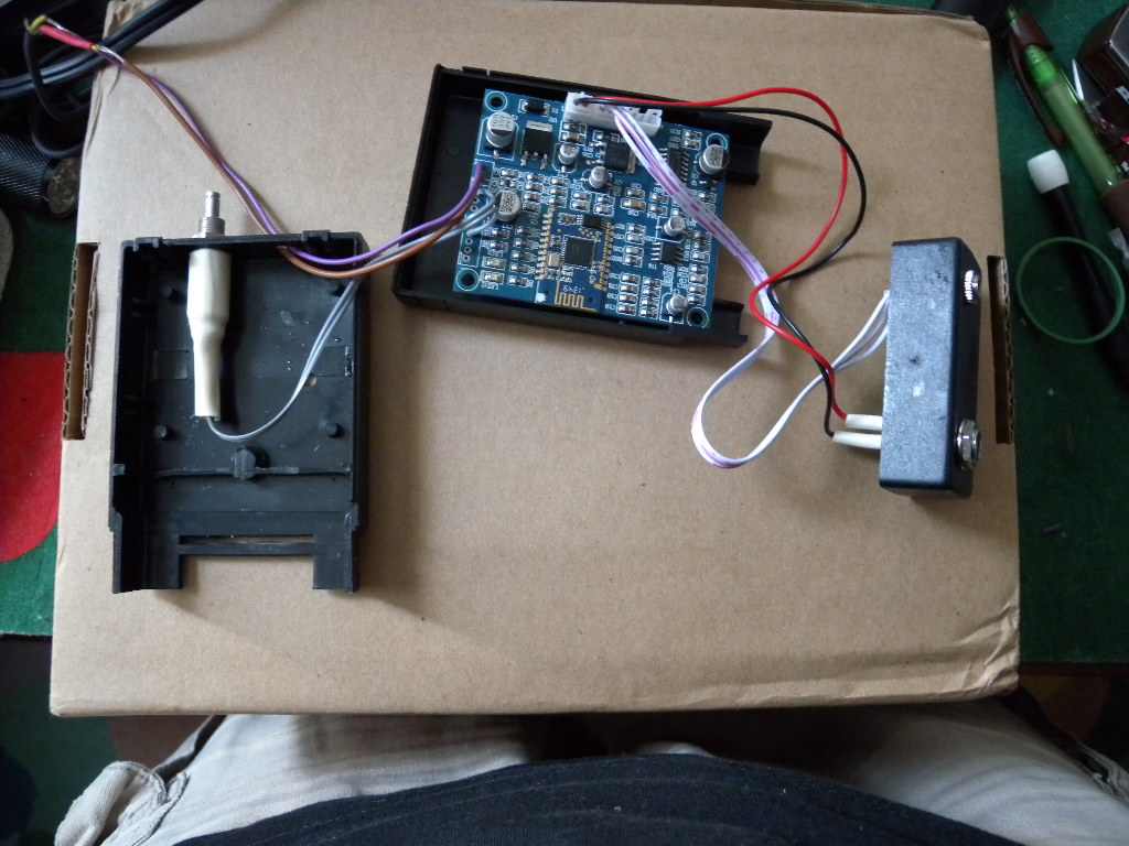

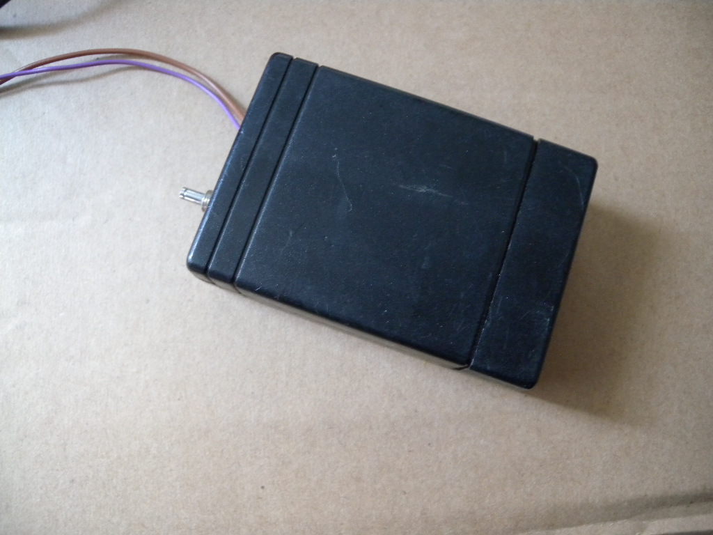

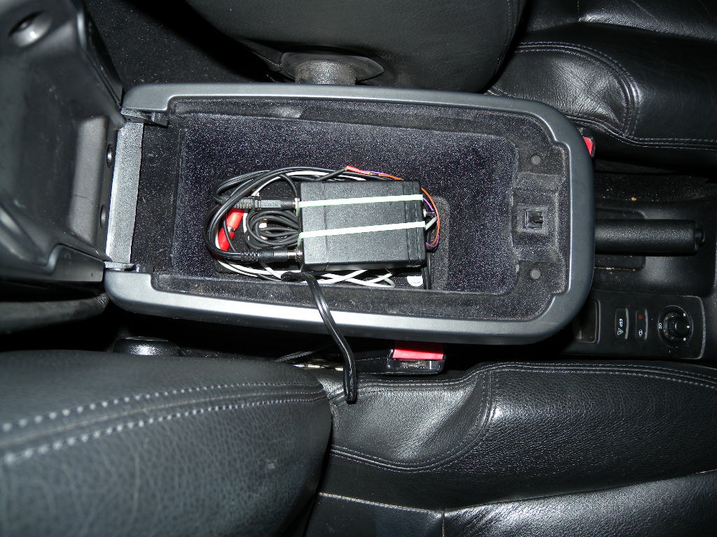

Pour compléter ce câble j'ai bricolé une interface Bluetooth,en effet je n'aime pas les cordons qui se promènent sur le tableau de bord et j'aime bien écouter les MP3 de mon téléphone.
voila le boitier
- alimenté en 12V
- raccorder au câble AUX via une fiche stéréo 3.5mm
- prix du module Bluetooth: 10euros
Lors des test j'avais oublié un léger détail quand on écoute un MP3 , si le téléphone sonne on entend les la sonnerie sur les HP :oops: .On est pas obligé de répondre mais
j'ai ajouté en urgence un micro ; ce sont les fils violet et marron qui sortent du boitier.
Le bouton poussoir sert à arrêter ou redémarrer la musique
Je vais continuer à travailler sur le micro

troublouse a écrit :Pour compléter ce câble j'ai bricolé une interface Bluetooth,en effet je n'aime pas les cordons qui se promènent sur le tableau de bord et j'aime bien écouter les MP3 de mon téléphone.
voila le boitier
Super, ce petit boitier à 10€ !
Et le son est de bonne qualité ?
Peux tu nous donner la référence de ce boitier, et ou tu l'as acheté ?
Merci pour ton retour :)
