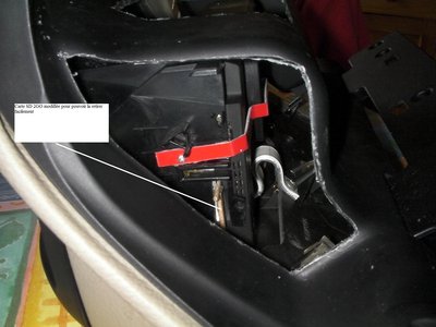

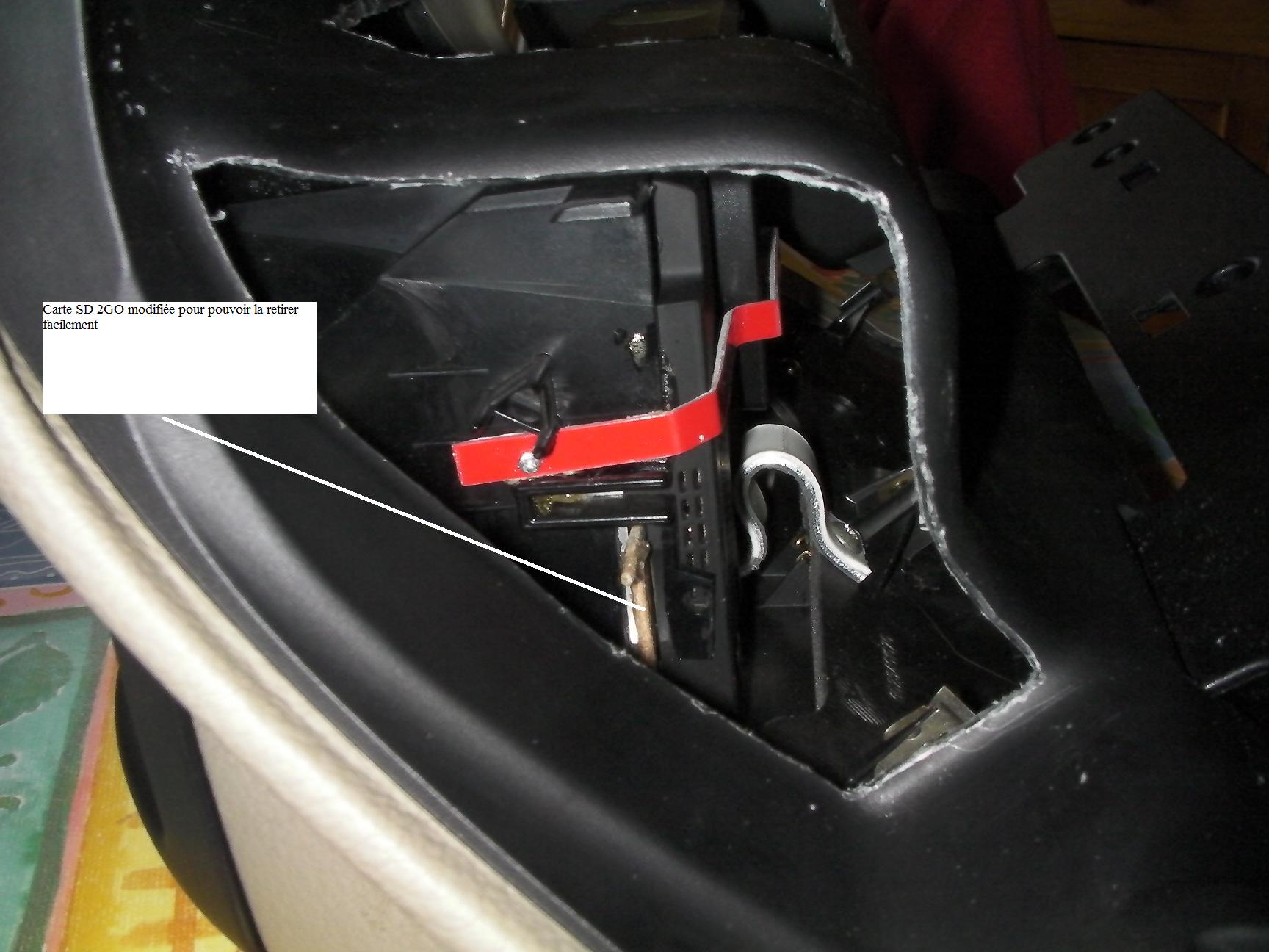

Voici des nouvelles de mon instal GPS
Carte SD modifiée pour facilité les mises à jour

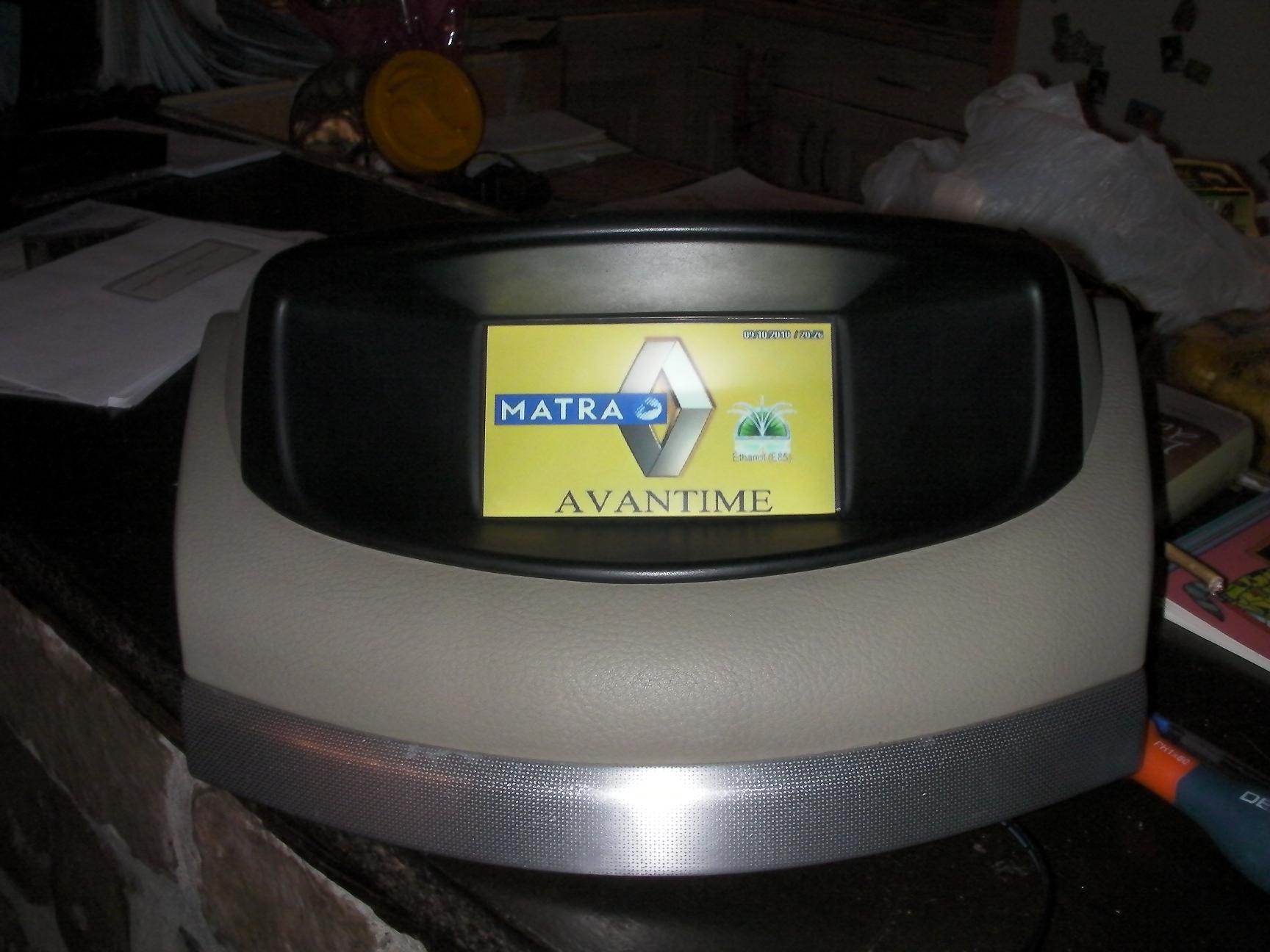

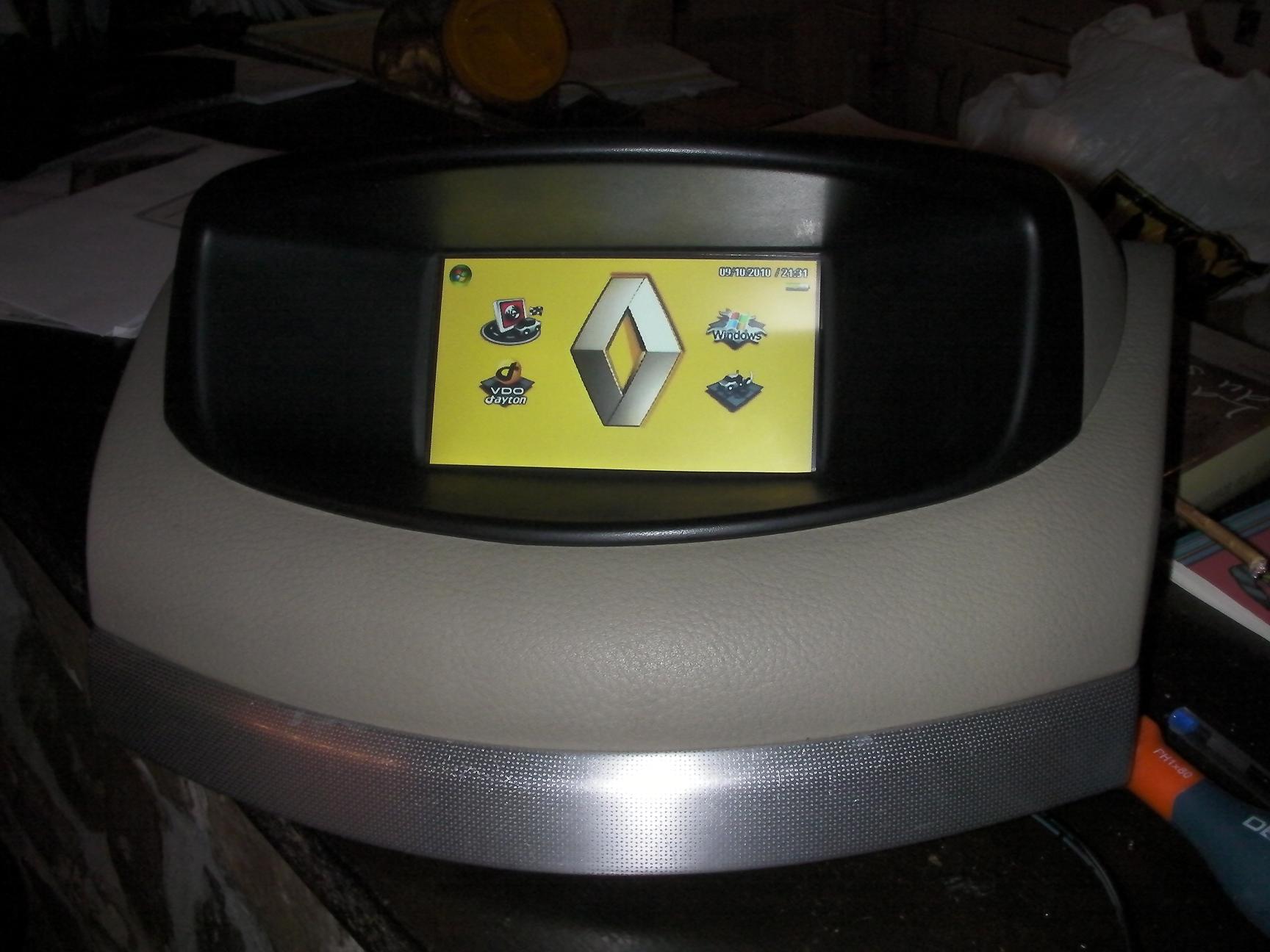

Ecran d'accueil du TOMTOM personnalisé par mes soins

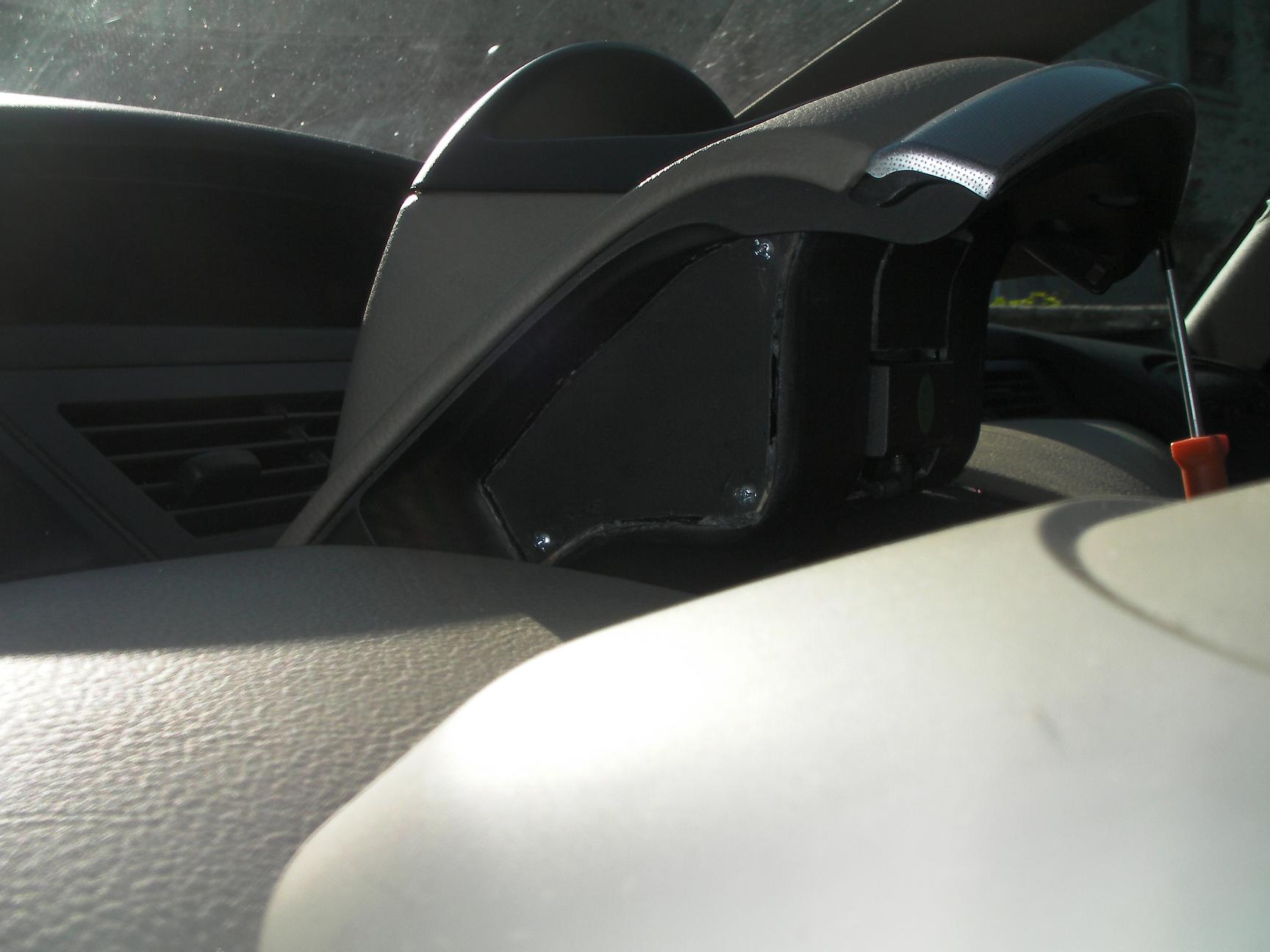

Détail de la découpe du coté avec system de trappe à 3 vis pour les mises à jour SD

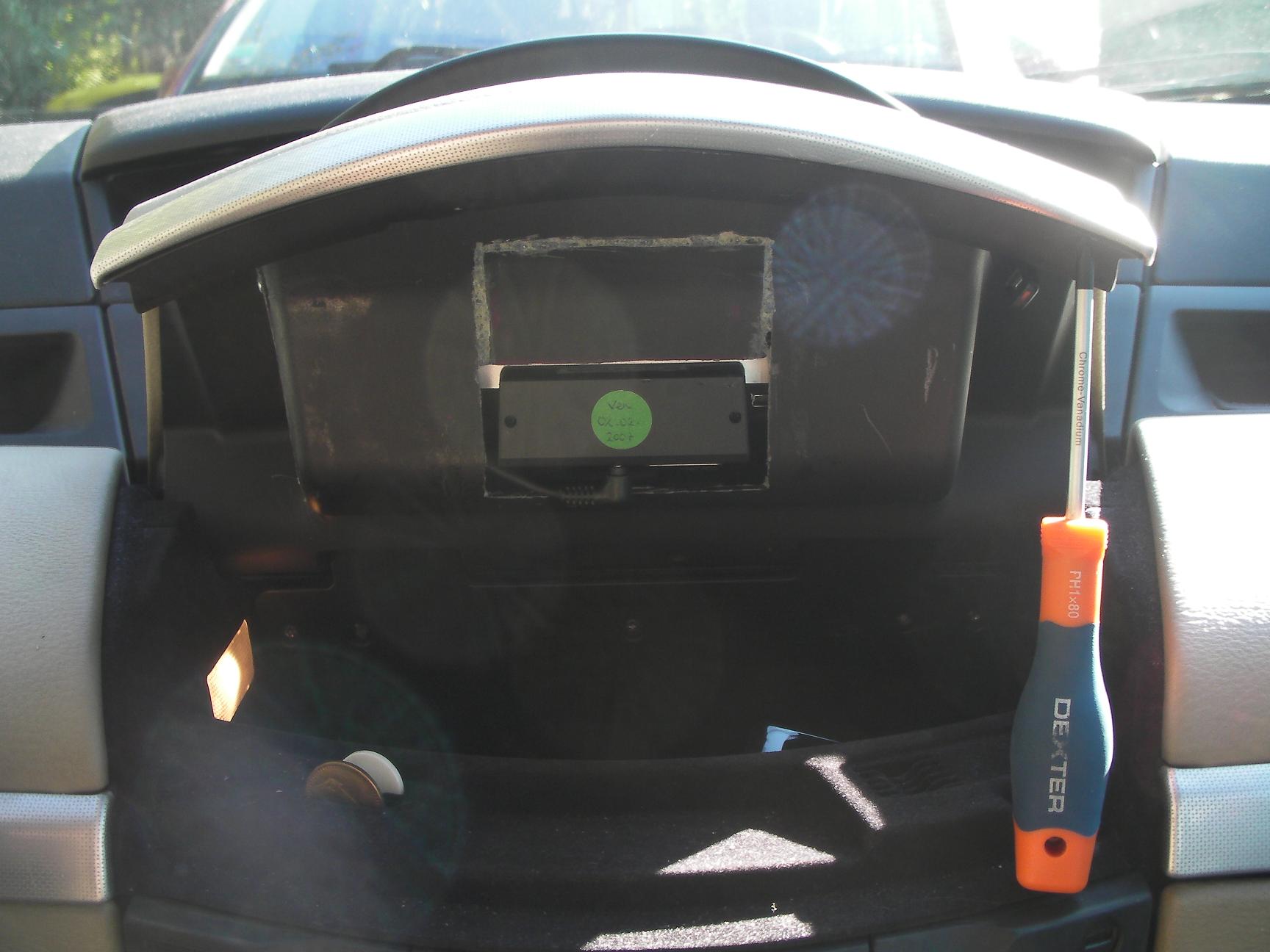

Détail de la découpe du dessous (arfff j'me suis un peu ratté ...))

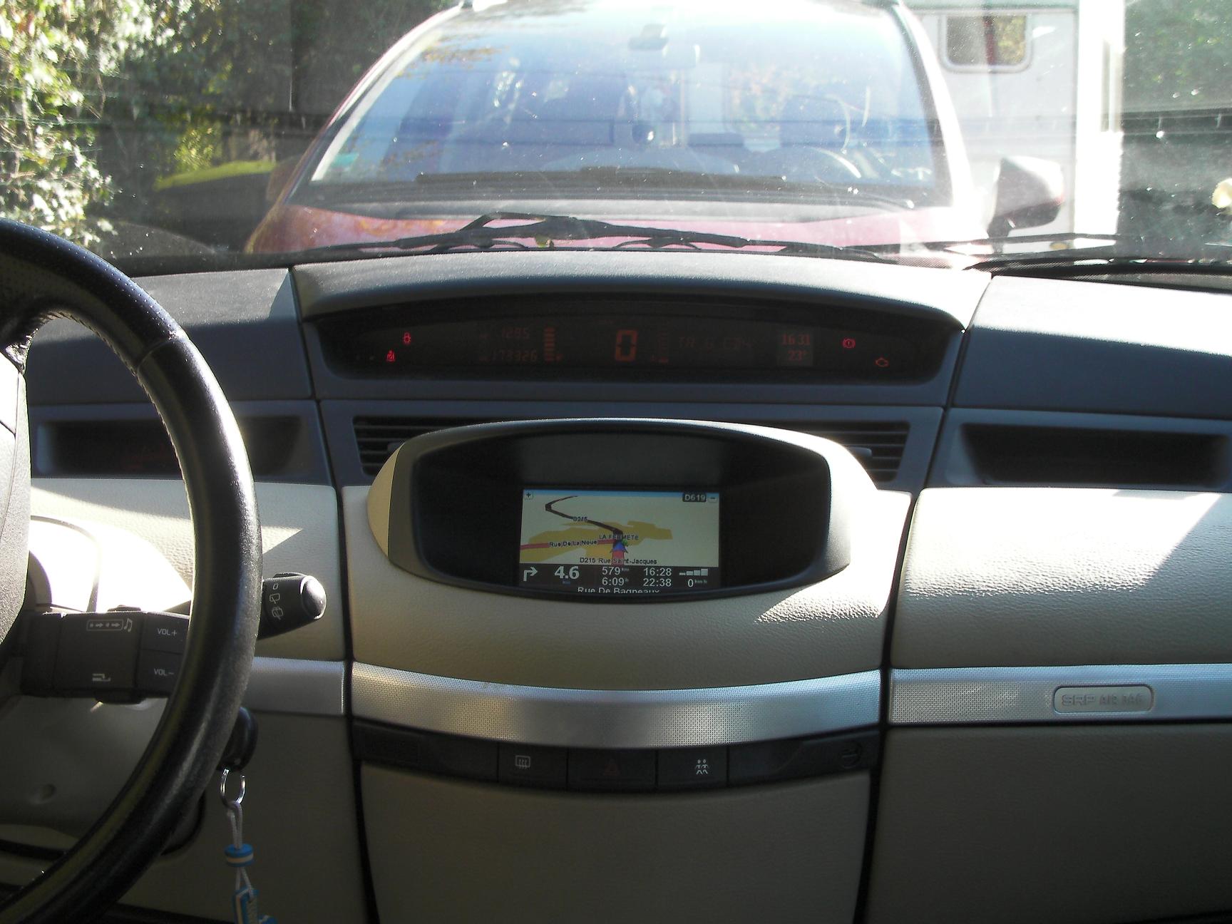

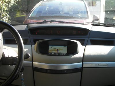

Vue d'ensemble GPS TOMTOM Renault

et voila,un de plus pour du pn6000.
a tu utiliser atmos pour pouvoir y installer tomtom?
Re: Mise à jour du GPS
nickel ;)
