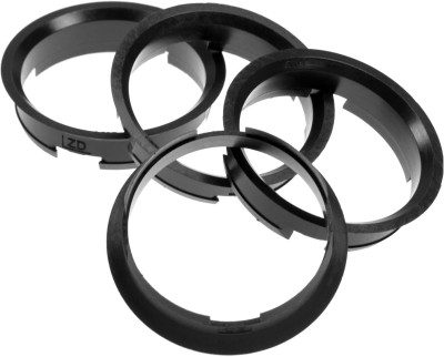

Comme je voulais un vaisseau plus Typé sortie d' une course DTM plutôt que garé dans les beaux quartier parisien du 16eme, j ' ai donc opté pour du noire sur plusieurs d' attributs
- Apres avoir longtemps cherché des Olympie qui se révèlent être une chimère si on en cherche a des prix raisonnable ( encore une fois je ne vendrais pas mes reins pour un jeux de jantes
) , j' ai tout étudié et pour ceux qui veulent passer en 18 pour leur jante , vous pouvez vous lancer avec des jantes en 5*108( entraxe des boulons de fixations ) 8*18 ( largeur et diamètre ) et enfin ET45 ( pour le déport ) .
Donc je résume toute jante en 5*108 8*18 Et45 ca passe parfaitement, ca touche nulle part, pas besoin de cales et on monte les même pneus que les Olympie donc des 235 /45 /18
Petit truc en fonction du diamètre du trou centrale de la jante il faudra peut être ajouter des centreurs pour éviter les vibrations dans les roues , le centrage de nos vaisseau est en centrage 60,1 et ceux des Range Rover Evoque sont en 63,4 donc = Anneaux de centrage 63,4 vers 60,1) . J' ai opté pour des jantes de Range Rover Evoque qui existe en noire et en couleur alu . Centre de roue pour cacher le logo Land ROver trouvé sur Ebay

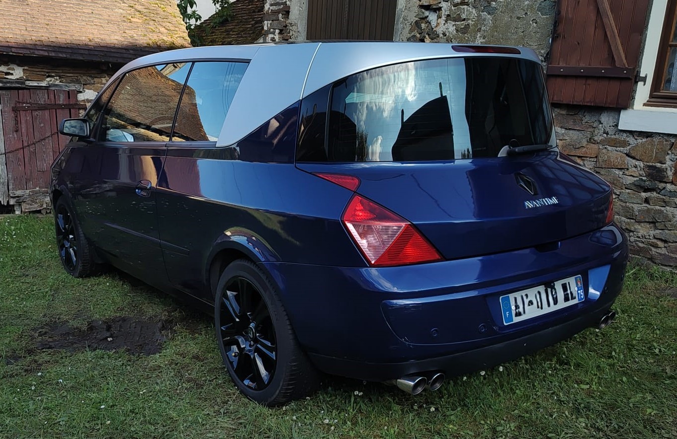

AND THE RESULT IS :
PEUGEOT 1007 SPORTY PACK
DUCATI MONSTER 1200S
- Messages : 3449
Re: Bonjour @ tous
Chouette

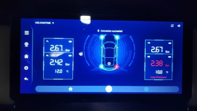

Pour ceux que cela intéresse les valves électroniques :
- Deelife – système de surveillance de pression des pneus TPMS, Bluetooth, compatible avec Android iOS, capteur TMPS, contrôle BLE, pour voiture, Moto, vélo
-j' ai pris le modèle BLM8 M4 ( 4 valves modèle intérieur dans la jante )

Ça, ça m'intéresse,un retour sur l'utilisation ? Sur quel écran récolte tu ces infos?Nephilim a écrit : ↑15 févr. 2025, 23:12 Pour ceux que cela intéresse les valves électroniques :

Le système est vraiment top , il est accessible sous Android et Ios , 2 versions de valves internes a la jante et sur les valves externes , je refais des photos in situ ce weekendMax Blackbird a écrit : ↑15 mai 2025, 01:06Ça, ça m'intéresse,un retour sur l'utilisation ? Sur quel écran récolte tu ces infos?Nephilim a écrit : ↑15 févr. 2025, 23:12 Pour ceux que cela intéresse les valves électroniques :

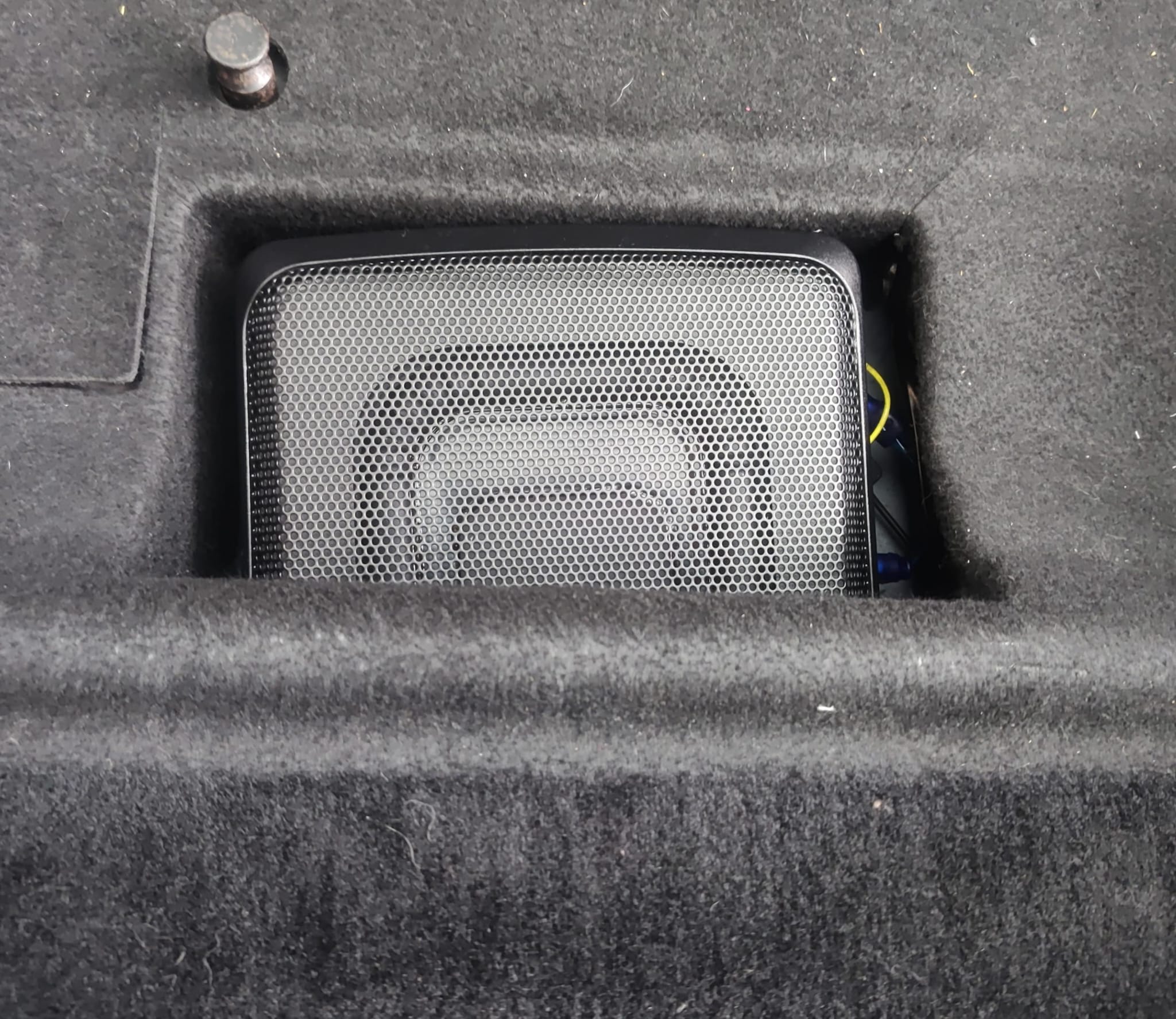

Hello les Captains une Tite photo de l intégration du caisson de basse sous la baquette arrière coté passager
Ca passe au millimètre

Sympa cette enceinte en es tu content ?
Re: Bonjour @ tous
C est parfait , cela rajoute ce qu' il manque de basse a nos auditoriums sans les transformer en machine a te décoller le cerveau
