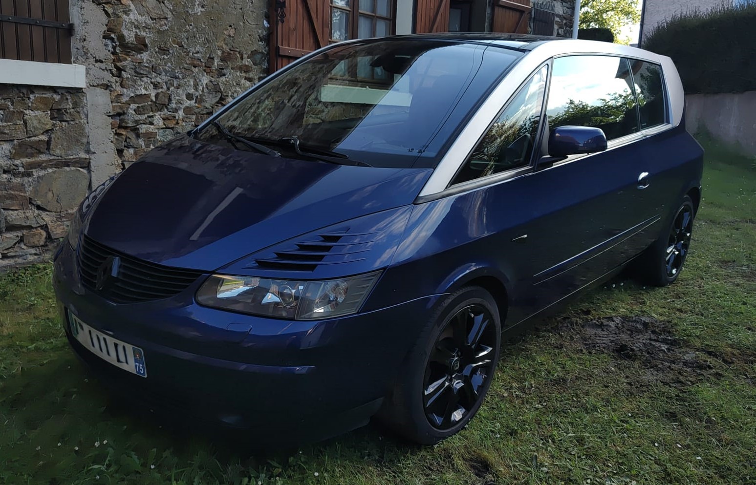

Hello la team , les dernières Mises à jour du vaisseau.
Comme je voulais un vaisseau plus Typé sortie d' une course DTM plutôt que garé dans les beaux quartier parisien du 16eme, j ' ai donc opté pour du noire sur plusieurs d' attributs :) :) :)
- Apres avoir longtemps cherché des Olympie qui se révèlent être une chimère si on en cherche a des prix raisonnable ( encore une fois je ne vendrais pas mes reins pour un jeux de jantes :) :) :) ) , j' ai tout étudié et pour ceux qui veulent passer en 18 pour leur jante , vous pouvez vous lancer avec des jantes en 5*108( entraxe des boulons de fixations ) 8*18 ( largeur et diamètre ) et enfin ET45 ( pour le déport ) .
Donc je résume toute jante en 5*108 8*18 Et45 ca passe parfaitement, ca touche nulle part, pas besoin de cales et on monte les même pneus que les Olympie donc des 235 /45 /18
Petit truc en fonction du diamètre du trou centrale de la jante il faudra peut être ajouter des centreurs pour éviter les vibrations dans les roues , le centrage de nos vaisseau est en centrage 60,1 et ceux des Range Rover Evoque sont en 63,4 donc = Anneaux de centrage 63,4 vers 60,1) .
J' ai opté pour des jantes de Range Rover Evoque qui existe en noire et en couleur alu .
Centre de roue pour cacher le logo Land ROver trouvé sur Ebay :) :) :)
- Les répétiteurs de clignos sont passé en Noire a led
- Déchromage des Logos Renault
- Ajout de valves connectées pour avoir les pressions des pneus sur tout matériel Android donc téléphone , autoradio android ....................
- la petite Camera de recul , c est tip top pour éviter de jouer a Austin Power quand je sors du parking ( la fameuse scène culte = https://www.youtube.com/watch?v=aULRhgG_Az8 )

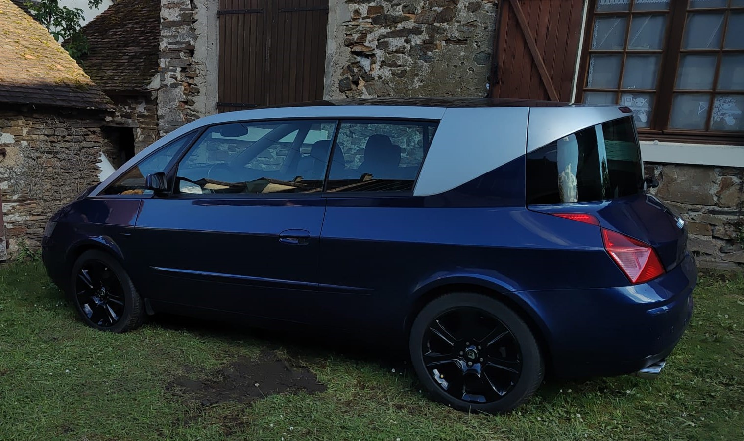

AND THE RESULT IS :

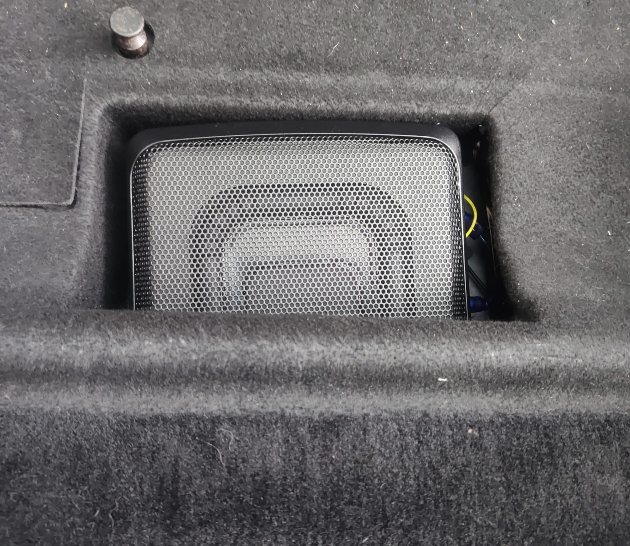

Hello les Captains une Tite photo de l intégration du caisson de basse sous la baquette arrière coté passager ;) ;)
Ca passe au millimètre ;) ;) ;)

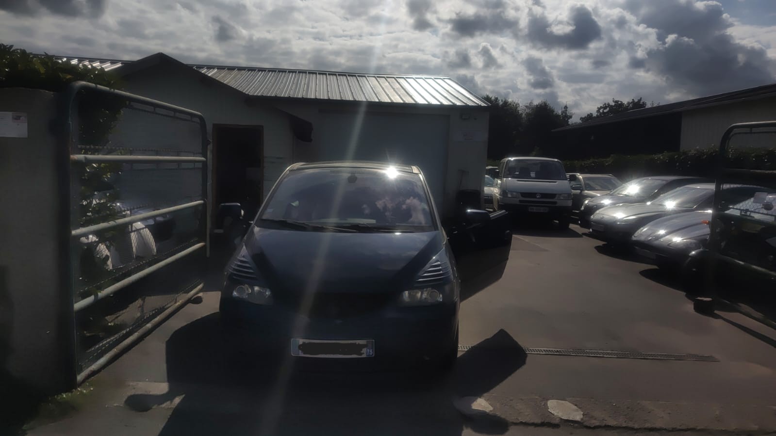

Dernière Nouvelle de USS AVANTIME en direction du Cadran 35800 de la Fédération ;) ;) ;)
Pour Une Thalasso chez " PITSTOP ATELIER " avec le Docteur Es AVANTIME , j' ai nommé Fabrice !!!
Un grand plaisir de rencontrer Fabrice aussi sympathique que Professionnel
- Une vidange de boite auto
- Résolution d'un problème de pré-cata
- Replacement disque et plaquette avant
- Diag de mon problème de Climatisation
- Diag du vaisseau
Encore Merci à PITSTOP ATELIER Dinard !!!!!
