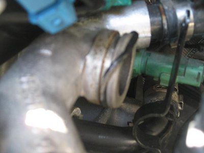

Bon j'ai essayé de réparer le calorstat aujourd'hui mais j'ai été confronté à plusieurs problémes:
Comment vidanger le liquide sans en mettre partout ?
Comment démonter la plaque à eau ?
Si quelqu'un l'a déjà fait je suis preneur de conseil car j'ai pas réussi à démonter la plaque à eau mais j'avais laissé les durites dessu et pas vidangé le circuit.

Ci joint une photo de la plaque a eau :
S'est la plaque fixé sur le coté de la culasse qui dirige l'eau de refroidissement coté radiateur et aerotherme et qui suporte le carlostat

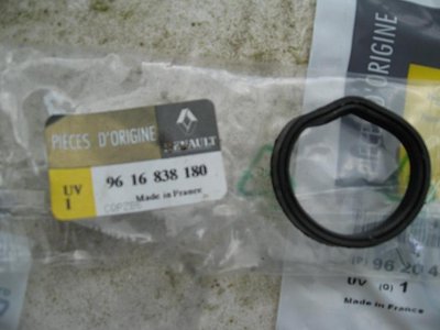

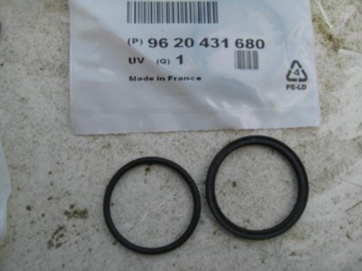

J'ai enfin reussi à changer le carlostat de ma titine preferé .
Merci les gars pour les infos .
J'ai acheté des joints chez renault mais se n'était pas tous les bon:
- joint que je croyais avoir mais que j'avais pas !
- joint entre les 2 plaques à eau le bon à gauche
- joint du carlostat : bon celui là ouf
Heureusement j'ai pu récupérer le joint d'origine
allé je vous prépare un tuto
